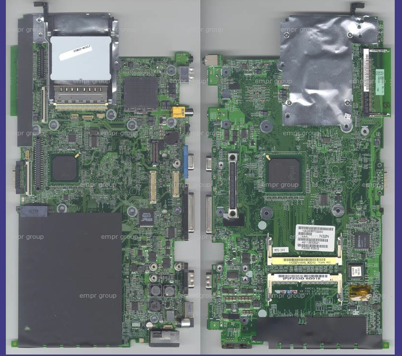

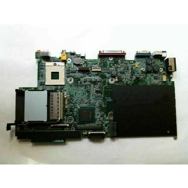

PeterAlev Δημοσ. 27 Δεκεμβρίου 2021 Μέλος Δημοσ. 27 Δεκεμβρίου 2021 Λοιπόν! Βρήκα το χρόνο σήμερα και το άνοιξα, έβγαλα και το σκληρό και τον επεξεργαστή / ανεμιστηράκι ετς. Στα καλά νέα είναι ότι το ξανα έκλεισα και δουλεύει / ανοίγει όπως ήταν άρα δεν το χάλασα από την επέμβαση!!! Το πρόβλημα είναι ότι από αυτά που είδα δεν βρήκα πουθενά την μπαταρία που περίμενα να βρω ώστε να κάνω reset. Δεν το έβγαλα φωτό ανοιχτό αλλά ουσιαστικά αυτό που έβλεπα είναι ότι έχει η φωτό πιο κάτω. Καμιά ιδέα για το που μπορεί να κρύβεται ή έστω καμία κατεύθυνση;;! Επίσης αν βοηθά, αυτό το βίντεο δείχνει ξεκάθαρα το εσωτερικό του, είναι ακριβώς ότι είδα και γώ, το μόνο που δεν αφαίρεσα είναι το πλαστικό γύρω από το ποντίκι.
Sarandis Δημοσ. 27 Δεκεμβρίου 2021 Δημοσ. 27 Δεκεμβρίου 2021 Αυτό βοηθάει; Δεν είναι ίδια μητρική με την πάνω εικόνα αλλά μοιάζει. Κάτω δεξιά δίπλα στο ram slot. Το βρήκα εδώ https://www.vogons.org/viewtopic.php?t=69826 1
Τέρης Α. Δημοσ. 27 Δεκεμβρίου 2021 Δημοσ. 27 Δεκεμβρίου 2021 1 ώρα πριν, PeterAlev είπε Δεν το έβγαλα φωτό ανοιχτό αλλά ουσιαστικά αυτό που έβλεπα είναι ότι έχει η φωτό πιο κάτω. H πίσω μεριά τι έχει; 1
PeterAlev Δημοσ. 27 Δεκεμβρίου 2021 Μέλος Δημοσ. 27 Δεκεμβρίου 2021 Ευχαριστώ και τους δυο σας, δυστυχώς (όπως φοβόμουν) είναι στην κάτω πλευρά του motherboard το οποίο σημαίνει ότι πρέπει να βγει για να αποκτήσεις πρόσβαση....πιο δύσκολο δεν μπορούσε να γίνει. Αν πράγματι είναι σε αυτό το κίτρινο νάιλον (που από ότι διάβασα εκεί είναι) αυτό βρίσκεται στην κάτω πλευρά...άρα μάλλον πρέπει να βγει και το σιντι πλειερ και το φλοπι ετς ώστε να αποκτήσω πρόσβαση. Θα το ξαναδώ, ευχαριστώ πολύ για τις οδηγίες! 1
