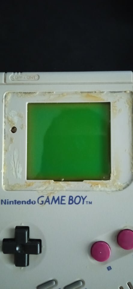

panos0100 Δημοσ. 26 Δεκεμβρίου 2021 Δημοσ. 26 Δεκεμβρίου 2021 Καλησπέρα παιδιά και χρόνια πολλά, θέλω από gameboy να βγάλω την παλιά κόλλα από την οθόνη και να κολλήσω καινούριο τζαμάκι, ότι και να δοκίμασα δεν βγαίνει έβαλα οινόπνευμα ισοπροπυλικη αλκοόλη τίποτα, το ζέσταινα λίγο με το σεσουάρ να λιώσει τίποτα, έχετε να προτείνεται κάτι άλλο;
nickol-us Δημοσ. 26 Δεκεμβρίου 2021 Δημοσ. 26 Δεκεμβρίου 2021 Βενζίνη καθαρισμού και βαμβάκι ή wd40 και μια πλαστική ξύστρα, με προσοχή να μην κάνεις ζημιά. 2

nickol-us Δημοσ. 26 Δεκεμβρίου 2021 Δημοσ. 26 Δεκεμβρίου 2021 8 λεπτά πριν, panos0100 είπε Δοκίμασα με πιστολάκι για τα μαλια να την λιώσω λίγο αλλά παλι τίποτα, αυτό που λέτε το ub40 τι ακριβως είναι; θα κανει δουλεια; Το ub40 είναι καταπληκτικό reggae συγκρότημα των 80's. Αν θες να χαλαρώσεις πριν κάνεις δουλειά είναι μια χαρά ub40 red red wine το wd40 είναι λιπαντικό-αντισκωριακό. Λόγω των διαλύτων που περιέχει βοηθάει να "σπάσει" η κόλλα και να φεύγει εύκολα από την όποια επιφάνεις χωρίς να φέρνει σε κίνδυνο το πλαστικό. Προσοχή μην ξύσεις με κάτι πιο σκληρό από πλαστικό καθώς μπορεί να γδάρει-αγρειέψει την επιφάνεια. 1
panos0100 Δημοσ. 26 Δεκεμβρίου 2021 Μέλος Δημοσ. 26 Δεκεμβρίου 2021 31 λεπτά πριν, nickol-us είπε Το ub40 είναι καταπληκτικό reggae συγκρότημα των 80's. Αν θες να χαλαρώσεις πριν κάνεις δουλειά είναι μια χαρά ub40 red red wine το wd40 είναι λιπαντικό-αντισκωριακό. Λόγω των διαλύτων που περιέχει βοηθάει να "σπάσει" η κόλλα και να φεύγει εύκολα από την όποια επιφάνεις χωρίς να φέρνει σε κίνδυνο το πλαστικό. Προσοχή μην ξύσεις με κάτι πιο σκληρό από πλαστικό καθώς μπορεί να γδάρει-αγρειέψει την επιφάνεια. Ωραια θα παρω ενα τετοιο αμα ειναι, με τι να το τρυψω; με λιγο χαρτι κουζινας ας πουμε;
nickol-us Δημοσ. 26 Δεκεμβρίου 2021 Δημοσ. 26 Δεκεμβρίου 2021 1 λεπτό πριν, panos0100 είπε Ωραια θα παρω ενα τετοιο αμα ειναι, με τι να το τρυψω; με λιγο χαρτι κουζινας ας πουμε; Θα προτεινα να ψεκάσεις και να αφήσεις 1-2 λεπτά να "μαλακώσει", μετά θα δεις πως πάει καλύτερα. Θα πρότεινα να ξύσεις την επιφάνεια, με κάτι μαλακό, μια πλαστική ξύστρα/σπάτουλα πχ. Αν βγαίνει με χαρτί ακόμη καλύτερα.. 1
panos0100 Δημοσ. 26 Δεκεμβρίου 2021 Μέλος Δημοσ. 26 Δεκεμβρίου 2021 1 λεπτό πριν, nickol-us είπε Θα προτεινα να ψεκάσεις και να αφήσεις 1-2 λεπτά να "μαλακώσει", μετά θα δεις πως πάει καλύτερα. Θα πρότεινα να ξύσεις την επιφάνεια, με κάτι μαλακό, μια πλαστική ξύστρα/σπάτουλα πχ. Αν βγαίνει με χαρτί ακόμη καλύτερα.. Μαλιστα καταλαβα δεν κανει καποια ζημια στην οθονη αυτο ετσι; ή καπου αλλου, και απ οτι ειδα θα με χρειαστει και για τις επαφες που μπαινουν οι μπαταριες γιατι με ειχανε βγαλει υγρα με αυτο εδω το wd40 θα φυγει η σκουρια που εχουνε
nickol-us Δημοσ. 26 Δεκεμβρίου 2021 Δημοσ. 26 Δεκεμβρίου 2021 (επεξεργασμένο) 3 λεπτά πριν, panos0100 είπε Μαλιστα καταλαβα δεν κανει καποια ζημια στην οθονη αυτο ετσι; ή καπου αλλου, και απ οτι ειδα θα με χρειαστει και για τις επαφες που μπαινουν οι μπαταριες γιατι με ειχανε βγαλει υγρα με αυτο εδω το wd40 θα φυγει η σκουρια που εχουνε E μην περάσει υγρό μέσα στην οθόνη ανάμεσα στα layers... προσεκτικά θα κάνεις την γύρω επιφανεια. Αν δεν μπορείς να δουλέψεις μόνο στο πλαστικό κομμάτι (αποσπάται η οθόνη;), ψέκασε στο δάκτυλο και άπλωσε προσεκτικά. Εν ανάγκη κάλυψε με χαρτοταινία edit: το gameboy έχει αρκετούς fans. Δες και gameboy restorations μήπως πάρεις καμιά καλύτερη ιδέα... Επεξ/σία 26 Δεκεμβρίου 2021 από nickol-us 1
