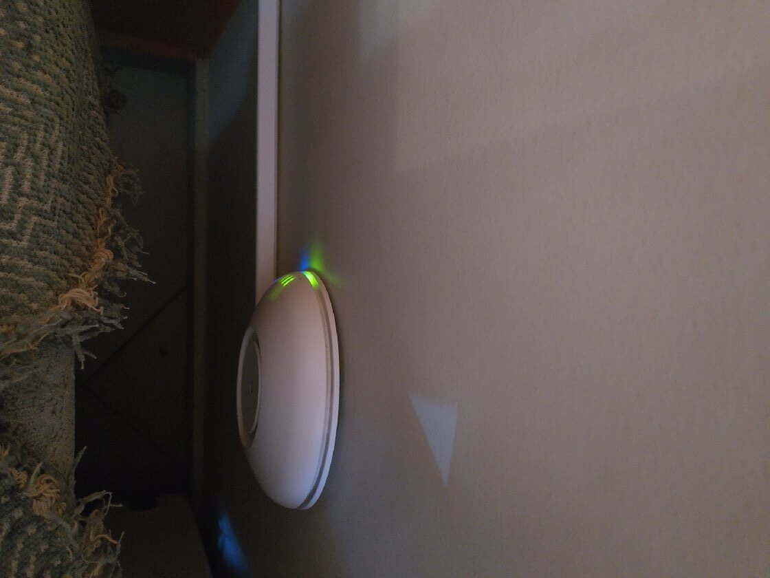

Amaretos Δημοσ. 26 Δεκεμβρίου 2021 Δημοσ. 26 Δεκεμβρίου 2021 Έχω τραβηγμένο καλώδιο από την πυλωτη κάτω στον 2ο στο μπαλκόνι έχω κάνει μια τρύπα χαμηλά στο τοίχο και το έχω περάσει μέσα στην πλάτη του καναπέ και εχω κοτδαρει ένα microtik AP. Το καλώδιο ανεβαίνει τοίχο τοίχο σιγά την ασχήμια. Αυτό είναι έτσι 3-χρονια. Έχω άλλο ένα παρόμοιο 50 μέτρα που έρχεται πάλι στο μπαλκόνι από την ταράτσα το έχω περάσει είναι τουλάχιστον 10 χρόνια δεν έχει πάθει τιποτα 1

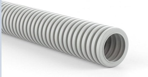

ekrepali Δημοσ. 26 Δεκεμβρίου 2021 Δημοσ. 26 Δεκεμβρίου 2021 Αν 33 λεπτά πριν, Beefeater είπε Σκέφτηκα όμως, μήπως είναι καλή ιδέα/ ασφαλές να τρυπήσω το πάτωμα και να περάσω κατευθείαν το καλώδιο στον πάνω όροφο. Είναι "ασφαλής" αυτή η πρακτικη? Αμφίβολο αν θα περάσει η μύτη απ'το δράπανο... ίσως χρειαστεί κομπρεσέρ που σίγουρα θα κάνει ζημιά και στο πλακάκι και στο ταβάνι. Στη πολυκατοικία τρυπήσαμε έτσι για να κατεβάσουμε καλώδιο ρεύματος στο μηχανοστάσιο. Εξωτερικά αν το πας, μπορείς να το περάσεις μέσα από σπιράλ για να μην είναι εκτεθειμένο στο καιρό. Το αισθητικό κομμάτι το κάνεις γαργάρα. 1

Amaretos Δημοσ. 26 Δεκεμβρίου 2021 Δημοσ. 26 Δεκεμβρίου 2021 (επεξεργασμένο) 59 λεπτά πριν, ekrepali είπε Αν Αμφίβολο αν θα περάσει η μύτη απ'το δράπανο... ίσως χρειαστεί κομπρεσέρ που σίγουρα θα κάνει ζημιά και στο πλακάκι και στο ταβάνι. Στη πολυκατοικία τρυπήσαμε έτσι για να κατεβάσουμε καλώδιο ρεύματος στο μηχανοστάσιο. Εξωτερικά αν το πας, μπορείς να το περάσεις μέσα από σπιράλ για να μην είναι εκτεθειμένο στο καιρό. Το αισθητικό κομμάτι το κάνεις γαργάρα. Μα δεν είπα να τρυπήσεις ταβάνια τον τοίχο του μπαλκονιού σου είπα έχω κανει Φωτό από την μέσα μερια Επεξ/σία 26 Δεκεμβρίου 2021 από Amaretos
