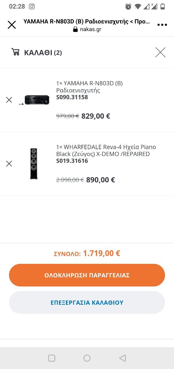

Billva Δημοσ. 21 Ιανουαρίου 2022 Μέλος Δημοσ. 21 Ιανουαρίου 2022 Καλημέρα.φιλοι μου, σας εύχομαι καλή χρονιά και σας ευχαριστώ για το χρόνο που παραθέτετε για να μου απαντήσετε.Η συγκεκριμένη επιλογή που σας επισυνάπτω είναι μια καλή επιλογή για να γεμίσω με καθαρό και δυναμικό ήχο έναν σαλόνι 65τμ; Συνδιάζονται μαζί ο ενισχυτής με τα συγκεκριμένα ηχεία;
grandp Δημοσ. 21 Ιανουαρίου 2022 Δημοσ. 21 Ιανουαρίου 2022 Καλησπέρα φίλε μου και χρόνια πολλά. Ο ενισχυτής που αναφέρεις είναι αρκετά καλός και με την εγγύηση της πολύχρονης εμπειρίας της Yamaha. Όσο αναφορά τα ηχεία, αν και για τα χρήματα τους είναι πολύ καλά, δε νομίζω με τους 150mm οδηγούς που διαθέτουν να μπορέσουν να καλύψουν χώρο 65τμ.
blackhill66 Δημοσ. 21 Ιανουαρίου 2022 Δημοσ. 21 Ιανουαρίου 2022 21 λεπτά πριν, grandp είπε να καλύψουν χώρο 65τμ πολυ μεγαλος χωρος ,με τπτ δεν καλυπτεται και σε συναρτηση επιπλα γωνιες αντανακλασεις κτλ κτλ δυσκολο περιορισου αν μπορεις σε καποια γωνια του σαλονιου αποσταση πανω απο 2-2,5 μετρα απο τα ηχεια σε διαταξη ισοπλευρο τριγωνο εννοειται ειναι κατα καποιο τροπο ιδανικη αποσταση ακροασης αμα θελεις να ακους σωστα απο κει και περα ακους απλα για να ακους
grandp Δημοσ. 21 Ιανουαρίου 2022 Δημοσ. 21 Ιανουαρίου 2022 Το ισόπλευρο τρίγωνο μπορεί να είναι και μεγαλύτερο από 2 - 2,5 μέτρα. Απλά όσο μεγαλώνει η απόσταση τόσο μεγαλύτερα ηχεία χρειάζεσαι για να ακούς σωστά και με τη βοήθεια πάντα από subwoofer. Για απόσταση ακρόασης 2-2,5 μέτρα χρειάζεσαι ηχεία με περίπου 6,5" έως 8" οδηγούς
