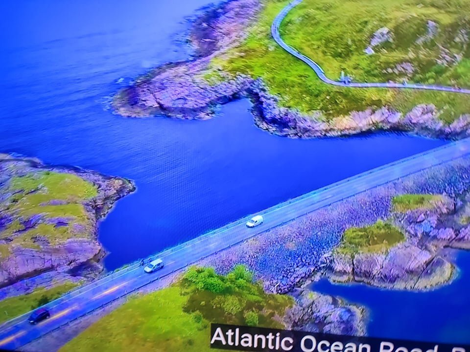

silenoz66 Δημοσ. 3 Φεβρουαρίου 2022 Δημοσ. 3 Φεβρουαρίου 2022 1 λεπτό πριν, babinosman είπε έχεις το ίδιο πρόβλημα με εμένα, δες φωτογραφίες που ανέβασα και θα καταλαβεις. Πάρε τηλέφωνο, δήλωσε βλάβη και αντικατάσταση. Και εμένα το dolby το παίζει όπως πρεπει αλλά hdr10 & hdr10+ δείχνει όπως περιγράφεις. Πραγματικά μου φαίνεται τρελη ταλαιπωρία . Και θα πρεπει να την παρουν πίσω να την κοιτάξουν κοκ. Μπορεις σε παρακαλώ να βάλεις ενα βίντεο youtube (Norway in 8k ULTRA HD HDR- most peaceful country in the world ) και να μου στειλεις τι βλέπεις? Δεν βλέπω το ίδιο με ε΄σενα αυτο το μωβ. σε καμια περίπτωση. Βλεπω ομως το μπλε και σε σημεια που δεν πρέπει. ΘΑ βγάλω φώτο να καταλάβετε με το κινητό. Δειτε εδώ στον δρόμο. Ποσο μπλέ ειναι και μάλιστα αν σου τραβούσα βίντεο θα καταλαβαινες οτι ειναι σαν μπλε αρτιφακτς που μπαίνουν μεσα στον δρομο. ενω ο δρόμος απο πίσω ειναι κανονικός

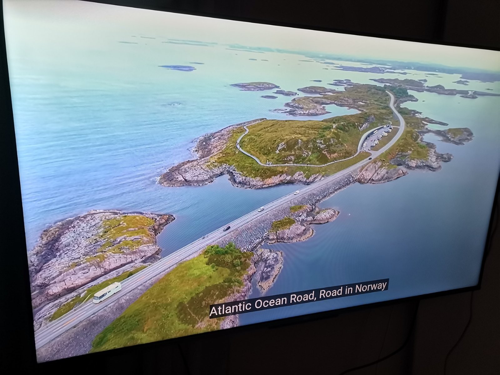

babinosman Δημοσ. 3 Φεβρουαρίου 2022 Δημοσ. 3 Φεβρουαρίου 2022 κανονικά παίζει το video, και σου ανοιξα δίπλα και το μενου να δεις ότι το έπιασε HDR10

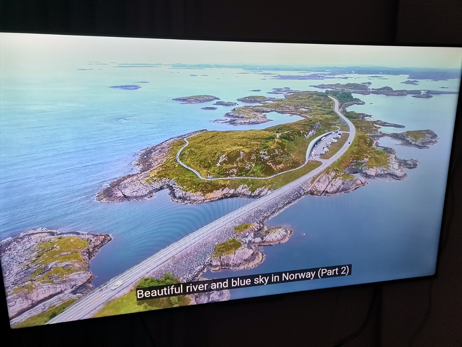

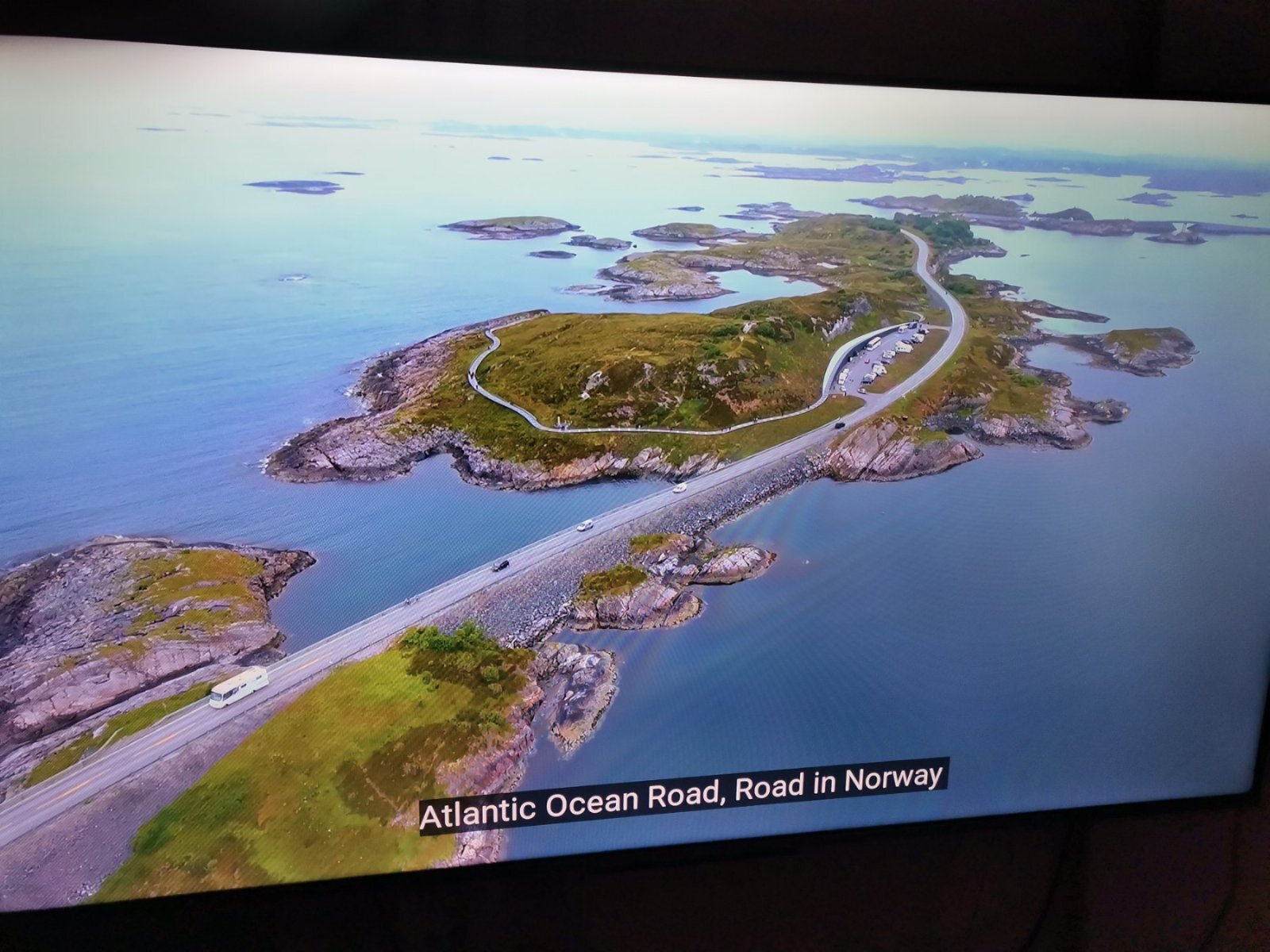

silenoz66 Δημοσ. 3 Φεβρουαρίου 2022 Δημοσ. 3 Φεβρουαρίου 2022 @babinosman το σημειο που έβαλες το δειχνει και εμενα τέλεια. μπορεις να βγάλεις φώτο απο τον δρόμο σε παρακαλώ στο 6:46 Και αν δεν βαριέσαι και με τα σετινγκς που έχεις μεσα στα χρώματα κτλ στην λειτουργεια που το βλέπεις

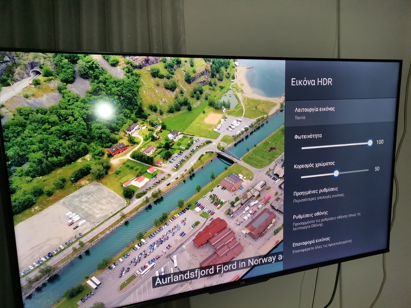

babinosman Δημοσ. 3 Φεβρουαρίου 2022 Δημοσ. 3 Φεβρουαρίου 2022 ρυθμίσεις εικόνας ταινία χωρίς να αλλάξω τίποτα άλλο.
