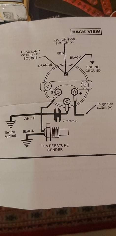

Επισκέπτης Δημοσ. 22 Δεκεμβρίου 2021 Δημοσ. 22 Δεκεμβρίου 2021 Σήμερα αγόρασα ένα όργανο θερμοκρασιας για το αυτοκίνητο και βλέποντας το διάγραμμα θα ήθελα οποίος γνωρίζει να μου διευκρινίσει το εξης: στο διάγραμμα βλέπουμε επάνω τα καλώδια μαύρο κόκκινο πορτοκαλί. Στο κάτω μέρος του οργάνου έχουμε πάλι το + και το - καθώς και το s. Το s είναι ο αισθητηρας. Η απορία μου είναι η εξης: πρέπει να τραβήξω και καλώδια στο κάτω μέρος για τα + - ή όχι? Ευχαριστώ εκ των προτέρων για οποιαδήποτε βοήθεια
NikosKallithea Δημοσ. 22 Δεκεμβρίου 2021 Δημοσ. 22 Δεκεμβρίου 2021 Aφου σου λεει αναλυτικα τι θα κανεις Τα πανω καλώδια πανε στις αντίστοιχες τάσεις του αυτοκίνητου και τα κάτω απο το όργανο κατευθείαν στον αισθητήρα
Gatilaras Δημοσ. 22 Δεκεμβρίου 2021 Δημοσ. 22 Δεκεμβρίου 2021 Ξεκιναμε,τα επανω καλωδια πορτοκαλι,κοκκινο και μαυρο ειναι για τον φωτισμο του οργανου.Το κοκκινο θελει μια παροχή που να παιρνει οταν γυριζεις το κλειδι/βαζεις μπροστα το αυτοκίνητο και το πορτοκαλι απο μια παροχη που δινει οταν αναβεις τα φωτα του αυτοκινήτου,μπορεις να τα βαλεις μαζι αλλα οταν θα βαζεις μπροστα απλα το οργανο θα φωτίζει μερα-νυχτα το ιδιο.Τα 3 κατω ειναι το S για τον αισθητηρα,το + για μια παροχη ρευματος η οποια και παλι θα παιρνει ρευμα οταν γυρνας το κλειδι και το μαυρο μια γείωση ειτε σε καλωδιο ειτε στο σασι. Αυτα τα ολιγα.
