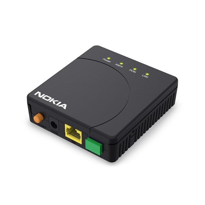

snowflake99 Δημοσ. 19 Δεκεμβρίου 2021 Δημοσ. 19 Δεκεμβρίου 2021 Καλημέρα. Πριν λίγους μήνες έκανα αναβάθμιση σύνδεσης με τη Wind σε FTTH 100 Mbps. Μέχρι πρόσφατα, οι ταχύτητες που είχα είναι περίπου 95 Mbps (+/- λίγα Mbps). Εδώ και λίγες μέρες υπάρχει μεγάλη πτώση στην ταχύτητα. Τα speedtests συνήθως βγαίνουν ανάμεσα σε 20-50 Mbps, αλλά η πραγματική ταχύτητα με την οποία κατεβάζω είναι 3-4. Εδώ να σημειώσω ότι η ταχύτητα ανεβάσματος δεν έχει επηρεαστεί καθόλου (περίπου 10 Mbps). Έκανα ό,τι μπορούσα να σκεφτώ για να αποκλείσω ότι το πρόβλημα είναι στη δική μου πλευρά. Επανεκκίνηση εξοπλισμού, κατέβασμα από άλλη σελίδα, κατέβασμα από άλλο υπολογιστή (πάντα με καλώδιο) κτλ. Μετά επικοινώνησα με υποστήριξη. Στο πρώτο τηλεφώνημα μου είπαν ότι με βάση αυτά που λέω υπάρχει βλάβη, ότι θα χρειαστεί να μιλήσω με εξειδικευμένο τεχνικό και να περιμένω τηλέφωνο. Τηλέφωνο δεν πήραν ποτέ, και μόνο ερχόταν ένα SMS που έλεγε ότι δεν κατάφεραν να επικοινωνήσουν μαζί μου. Παρόλο που στο σπίτι δεν είχα ποτέ πρόβλημα με σήμα, ακόμα και αν έπαιρναν και δεν είχα σήμα, κατευθείαν έρχεται ένα SMS από τον πάροχο που λέει ότι με κάλεσε ο τάδε αριθμός. Πήρα ξανά τηλέφωνο για να ζητήσω ενημέρωση και έγινε ξανά το ίδιο. Επομένως, εκτός από το ξεκάθαρα να λένε ψέματα, δεν ξέρω τι άλλο μπορεί να συμβαίνει. Στο τελευταίο τηλεφώνημα μου λένε ότι δε βλέπουν αποσυνδέσεις. Τους είπα ότι δεν ανέφερα αποσυνδέσεις, η ταχύτητα είναι το πρόβλημα. Μου λένε ότι δεν υπάρχει βλάβη, ενώ τους είπα επανειλημμένα ότι δεν έχω την υπηρεσία που πληρώνω. Έχω 3 ερωτήσεις: 1) Υπάρχει κάτι άλλο που μπορώ να ελέγξω σε περίπτωση που το πρόβλημα είναι όντως από τη δική μου πλευρά; 2) Υπάρχει κάτι άλλο που μπορώ να ζητήσω από την υποστήριξη που μπορεί να τους βοηθήσει να βρουν το πρόβλημά μου ή να στείλουν τεχνικό; (Δεν έχω δει χειρότερη υποστήριξη στη ζωή μου, κρίνοντας και από παλιότερες εμπειρίες.) 3) Έχει νόημα να επικοινωνήσω με ΕΕΤΤ ή θα χάσω το χρόνο μου; Ευχαριστώ εκ των προτέρων.
markon Δημοσ. 19 Δεκεμβρίου 2021 Δημοσ. 19 Δεκεμβρίου 2021 εχεις κανει και Επανεκκίνηση στο ont γιατι αν εχεις κανει νομισω οτι χανει της ρυθμησεις

markon Δημοσ. 19 Δεκεμβρίου 2021 Δημοσ. 19 Δεκεμβρίου 2021 (επεξεργασμένο) Το ont δεν είναι ρύθμιση είναι το modem ( οπτικός μετατροπέας ) της οπτικής οπού επάνω συνδέετε η οπτική ίνα και από εκεί φεύγει ethernet καλώδιο και συνδέετε με το ρουτερ Επεξ/σία 19 Δεκεμβρίου 2021 από markon
snowflake99 Δημοσ. 19 Δεκεμβρίου 2021 Μέλος Δημοσ. 19 Δεκεμβρίου 2021 15 λεπτά πριν, markon είπε Το ont δεν είναι ρύθμιση είναι το modem ( οπτικός μετατροπέας ) της οπτικής οπού επάνω συνδέετε η οπτική ίνα και από εκεί φεύγει ethernet καλώδιο και συνδέετε με το ρουτερ Με συγχωρείς. Ναι, έκανα επανεκκίνηση και στο ont και στο router. Βέβαια είχα κάνει και παλιότερα χωρίς αποτέλεσμα. Έχεις να μου προτείνεις να κοιτάξω κάτι σχετικά με αυτό; Βέβαια αν το πρόβλημά μου οφείλεται εδώ, δεν καταλαβαίνω γιατί δε μπορεί να με καθοδηγήσει η υποστήριξη στο να το διορθώσω, εφόσον τους έχω πει ότι έκανα επανεκκίνηση του εξοπλισμού.

jkoukos Δημοσ. 20 Δεκεμβρίου 2021 Δημοσ. 20 Δεκεμβρίου 2021 23 ώρες πριν, markon είπε εχεις κανει και Επανεκκίνηση στο ont γιατι αν εχεις κανει νομισω οτι χανει της ρυθμησεις Σε επανεκκίνηση δεν χάνει καμία ρύθμιση. Αλίμονο αν γινόταν αυτό, τότε όλοι θα είχαν πρόβλημα κατά τις διακοπές της ΔΕΗ. Μόνο με reset χάνει τις ρυθμίσεις και θα χρειασθεί να έρθει τεχνικός να τις περάσει επί τόπου και όχι απομακρυσμένα. Φυσικά Internet γιόκ μέχρι να γίνει αυτό. Οπότε ΠΟΤΕ μα ΠΟΤΕ δεν κάνουμε reset το ΟΝΤ.
snowflake99 Δημοσ. 20 Δεκεμβρίου 2021 Μέλος Δημοσ. 20 Δεκεμβρίου 2021 4 λεπτά πριν, jkoukos είπε Σε επανεκκίνηση δεν χάνει καμία ρύθμιση. Αλίμονο αν γινόταν αυτό, τότε όλοι θα είχαν πρόβλημα κατά τις διακοπές της ΔΕΗ. Μόνο με reset χάνει τις ρυθμίσεις και θα χρειασθεί να έρθει τεχνικός να τις περάσει επί τόπου και όχι απομακρυσμένα. Φυσικά Internet γιόκ μέχρι να γίνει αυτό. Οπότε ΠΟΤΕ μα ΠΟΤΕ δεν κάνουμε reset το ΟΝΤ. Δεν έκανα reset στο ont πάντως. Μόνο στο router έκανα όταν μού το ζήτησε η υποστήριξη. Το μόνο που είχα κάνει πριν τους πάρω τηλέφωνο ήταν να τα κλείσω και τα 2 από το διακόπτη για λίγα λεπτά και να τα ξανά ανοίξω.
