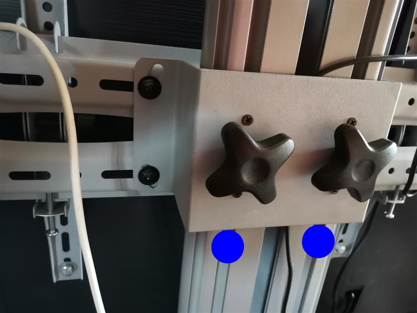

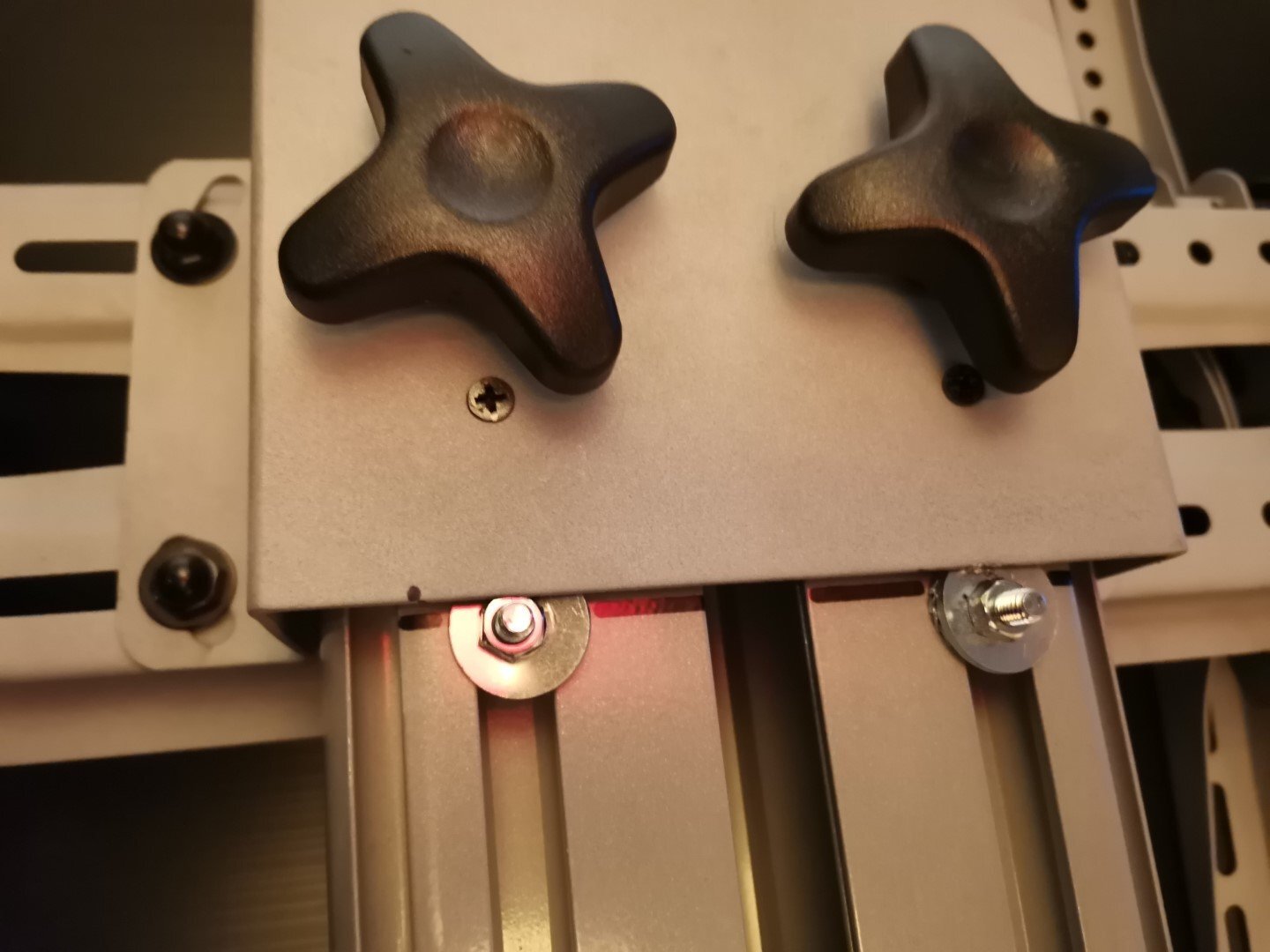

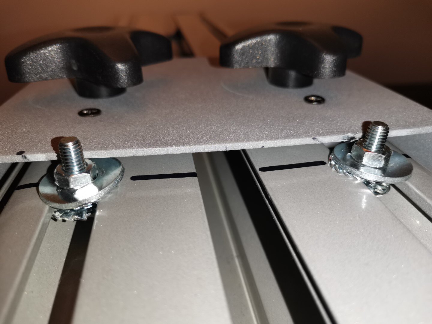

Μέσα στα ακραία κανάλια του κάθετου αρμού
θα περάσεις βίδα και λεπτό παξιμάδι ακριβώς από κάτω από τον οριζόντιο σύνδεσμο, όσο για να κρατάει την κόντρα
Αν θες για να μην φας το μέταλλο που εχει το κανάλι κι αν χωράει, βάζεις και ροδέλα ή και λαστιχάκι

Ευχαριστώ καταρχήν.
Ξεκίνησα με την δίκη σου σκέψη αλλά αφενώς δεν έχω ακριβώς τις διαστάσεις των αυλακιών προκειμένου να ξέρω ακριβώς τί βίδες να πάρω, αφετέρου δεν θα είναι εύκολο να τις σφίξω καθώς θα γυρνάει στον αέρα το κομμάτι που θα είναι μέσα στο αυλάκι όταν θα σφίγγω απ'έξω και δεν χωράει τίποτα εκεί για να πιάσει κόντρα.
1 λεπτό πριν, dpolal είπε
μπορώ πάντως να σκεφτώ μια σειρά από τρόπους με τους οποίους θα έσφιγγες
αλλά εφ'όσον πιστεύεις ότι δεν περπατάει μια τέτοια λύση, πάσο
2 λεπτά πριν, nemom είπε
Ιδανικά θα ήταν να βρώ παξιμάδι στο μέγεθος του αυλακιού (το κόκκινο χρώμα) το οποίο να μπεί ίσα ίσα και να μην στρίβει με τίποτα οπότε θα καργάρει μια χαρά αλλά πρέπει να πάω με παχύμετρο και είναι λίγο τρέχα γύρευε η κατάσταση. (πολύ πήγαινε/έλα)
Ή θα καταφύγω στην λύση του τρυπήματος που είπαν και άλλοι ή σκέφτομαι σαν δεύτερη εναλλακτική τα μεταλλικά τσέρκια που αν μη τί άλλο δεν απαιτούν τρυπάνια και να πάει κάτι στραβά με την κάθετη σωλήνα.

39 λεπτά πριν, dpolal είπε

Μπορείς να κάνεις δύο τρυπες στο Π που έχει τους σφιγκτήρες και στο φαρδύ κομμάτι της κολώνας (αναμεσα στις μικρές βίδες) και να βάλεις δυο βίδες/πρόκες/κομμάτια ντίζας/καβίλιες να κρατάνε τα μπόσικα,
Σαν πείρους
