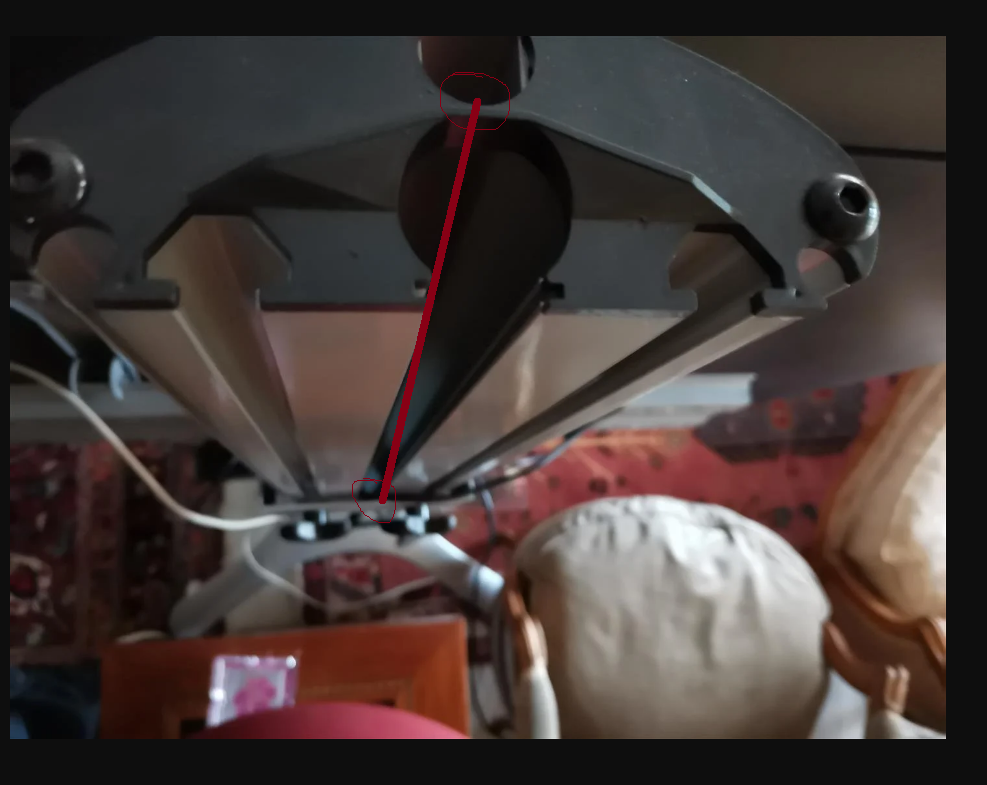

Φίλος αγόρασε TV τεραστίων διαστάσεων και την τοποθετήσαμε στην βάση που φαίνεται στις φωτό.
H βάση είναι αυτή: https://www.skroutz.gr/s/14236627/Focus-Mount-T016-Βάση-Τηλεόρασης-Δαπέδου-έως-65-και-50kg.html
Τα βάρος της τηλεόρασης ΚΑΛΥΠΤΕΤΑΙ από τις προδιαγραφές της βάσης, το τσέκαρα.

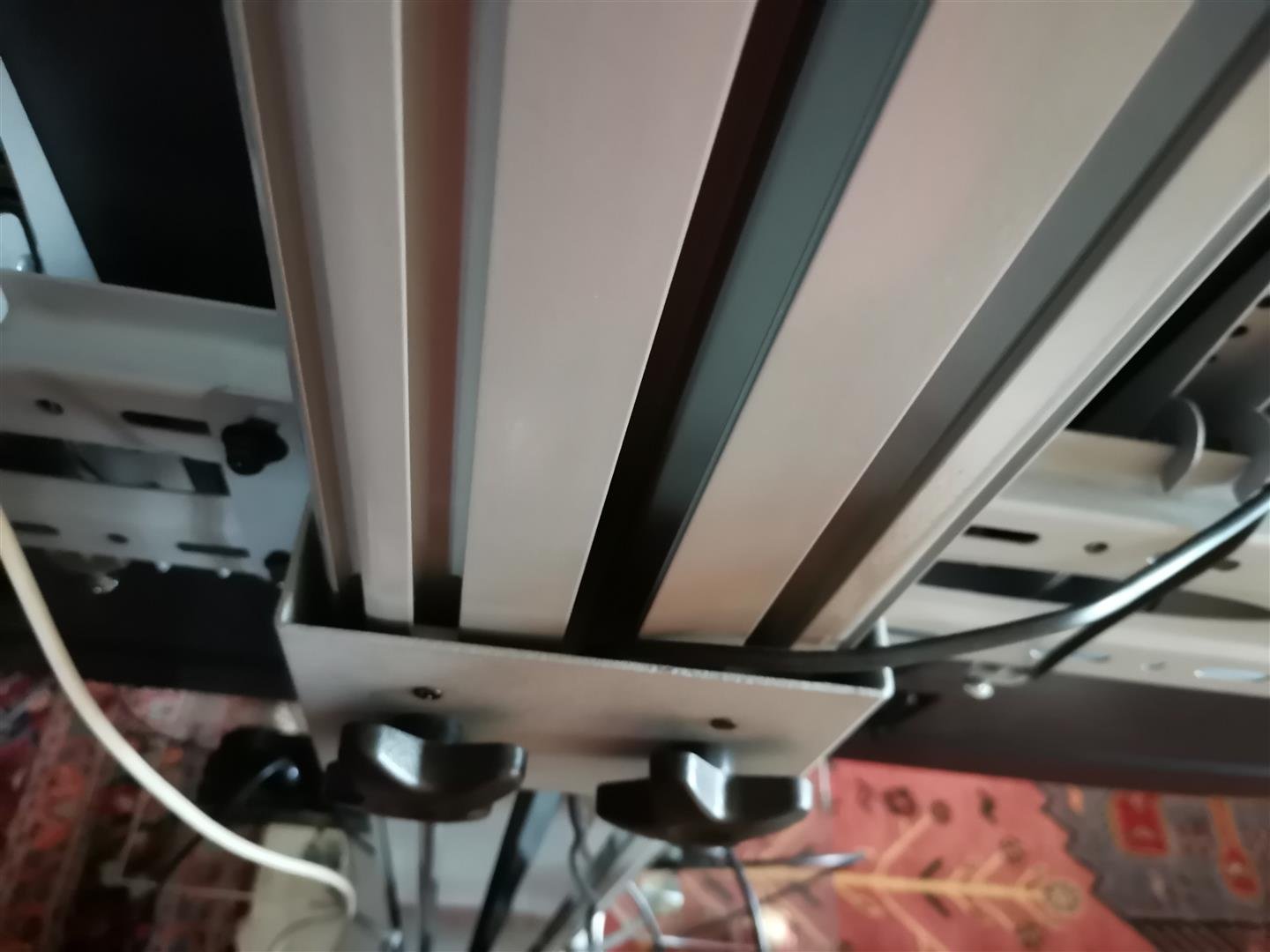

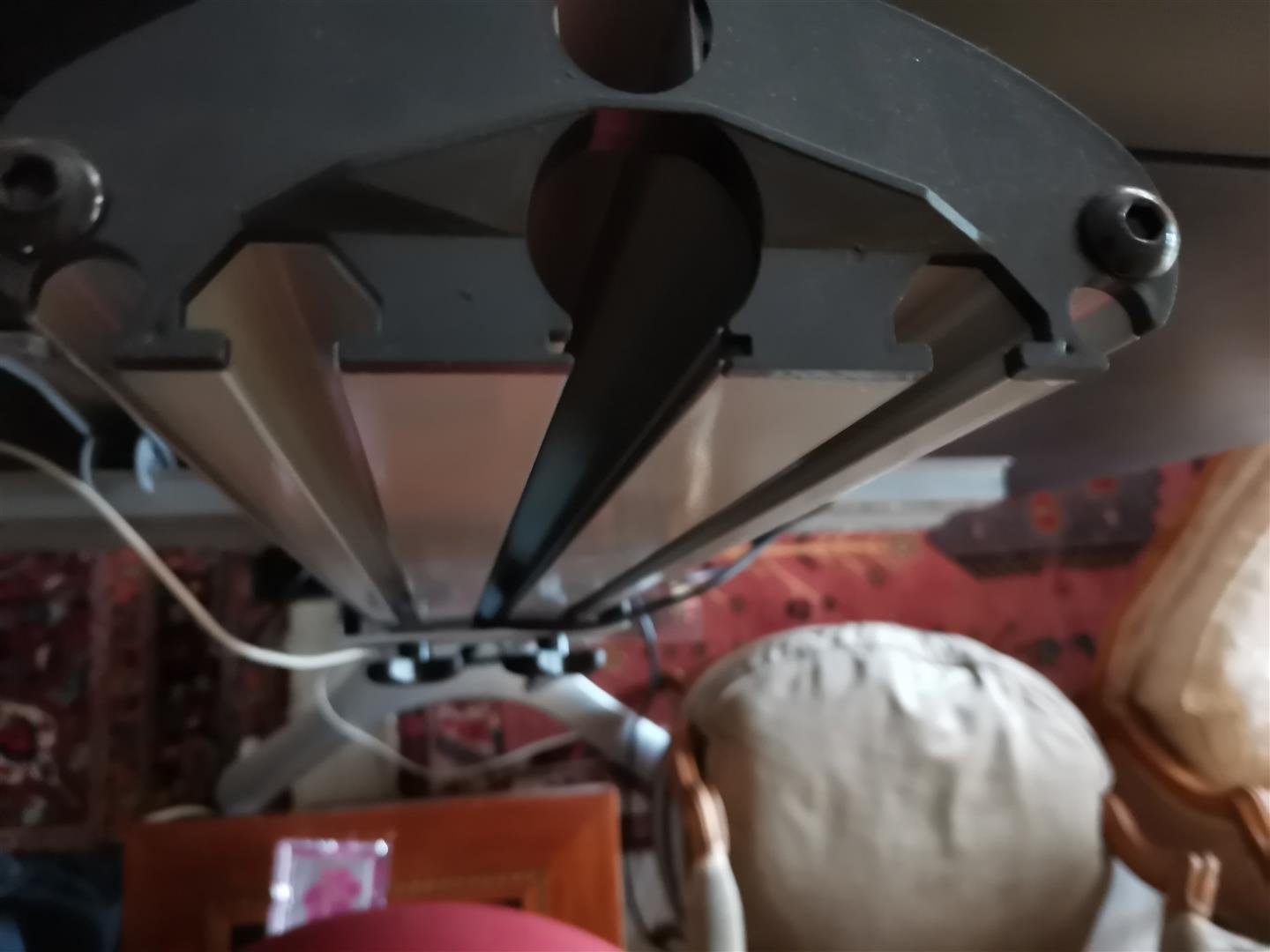

Το θέμα είναι πως σχεδόν ένα χρόνο μετά η τηλεόραση έχει «γλιστρήσει» μερικά εκατοστά προς τα κάτω και όπως φαίνεται έχει ακουμπήσει πλέον επάνω στο γυάλινο ραφάκι της βάσης.
Εκτός από το να την ξεκρεμάσουμε, να ανεβάσουμε την βάση ποιό ψηλά και να την ξανασφίξουμε πάλι τί άλλο μπορούμε να κάνουμε προκειμένου να εξασφαλίσουμε ότι δεν θα έχουμε κάνα ατύχημα μακροπρόθεσμα ;;;;

εγω θα έβαζα ένα κομμάτι μαλακό λάστιχο απο την μέσα πλευρά (oring - https://www.skroutz.gr/c/928/aksesouar-ergaleion/f/945251/O-ring.html?from=catspan&o=o-rings)
και κάνα γκροβερ απο την έξω (https://www.skroutz.gr/c/4636/rodeles-paksimadia/f/1350589/grover.html?from=catspan&o=γκροβερ)
και πολύ καλό σφίξιμο
Ή
θα έβαζα τέσσερις ακόμα βίδες από κάτω από τις κανονικές για κόντρα
κάτι τέτοιο δηλαδή, αρκεί να χωράει στα λούκια. Μάλλον στα δυο ακριανά θα βρεις να βάλεις κάτι
https://www.banggood.com/el/Drillpro-10pcs-M6x40mm-T-Nut-T-Sliding-Screws-For-30-Series-Miter-Track-Woodworking-Tool-p-1393376.html?cur_warehouse=CN
https://www.stereotiki.gr/store4/kasonovides-galvanize-sidirenies-din-603-m5.html

Δεν ξέρω αν κατάλαβα καλά το σκεπτικό της 2ης πρότασης του μέλους smpt και αν είναι ίδιο με το δικό μου.
Εγώ θα έλεγα να ανοίξει δύο τρύπες στο κορμό και να βάλει δύο βίδες με βόλτες σαν αυτή που παρέθεσε το μέλος και να πιάσει με παξιμάδια.
* Ίσως όμως υπάρχει κίνδυνος να δημιουργηθεί ράγισμα στο μέταλλο και με τον καιρό να υπάρξει άλλο θέμα.

Aυτή ήταν και η δική μου πρώτη σκέψη αλλά έτσι όπως είναι διαμορφωμένος ο κάθετος με τα αυλάκια είναι πολύ λεπτός και αναγκαστικά θα μπεί λεπτή βίδα και δεν ξέρω αν θα κάνει δουλειά.
Δυο μικρά λαμαρινοβιδάκια πάνω στη ράγα κάτω από το σημείο που σφίγγει, χωρίς να είναι τέρμα βιδωμένα. Σε περίπτωση που ξαναπέσει, θα βρει κόντρα στα βιδάκια και δεν θα μπορεί να κυλήσει πιο χαμηλά. θα λειτουργούν σαν στοπ.

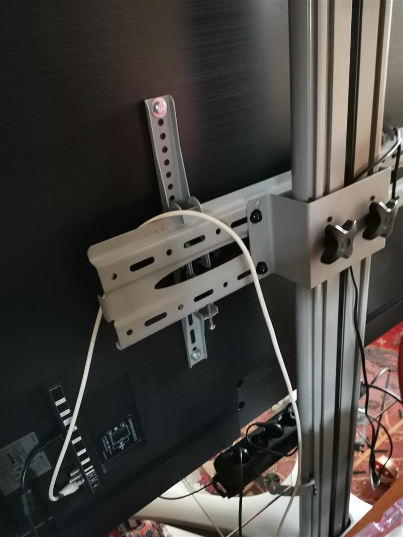

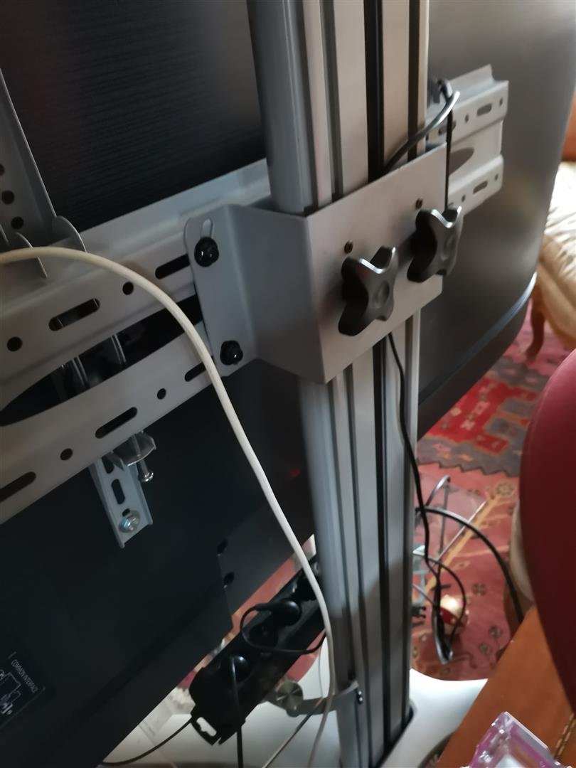

Μία λύση να περάσω μπροστά στον κάθετο σωλήνα μία λαμαρινόβιδα με μεγάλο κεφάλι (π.χ. εξάγωνη με ροδέλα) και μετά απλά να «κάτσει» επάνω της το οριζόντιο κομμάτι που κρεμιέται η τηλεόραση. Να λειτουργεί σαν κόντρα δηλαδή.
Μία δεύτερη λύση να περάσω λαμαρινόβιδα στο πίσω μέρος και να «δέσω» μαζί τον κάθετο σωλήνα και το πίσω κομμάτι από την βάση, εκεί που είναι οι μαύροι σφιγκτήρες.
Δεν το είχα σκεφτεί αυτό :) το ποιό πιθανό να κάνει δουλειά έτσι.  :D
απλά πάρε σπάγκο αν δε φαίνεται το πάνω μέρος της βάσης και πιάσε απο πάνω δεξιά και αριστερά το οριζόντιο κομμάτι που βιδώνει στην τηλεόραση

αν κάνεις αυτο που λεει ο smpt δεν θα κουνηθει ξανα. εκτός αν εχουν χαλάσει οι πλαστικοι μοχλοι και δεν μπορείς να σφιξεις καλα.
4 λεπτά πριν, basilis_k6 είπε

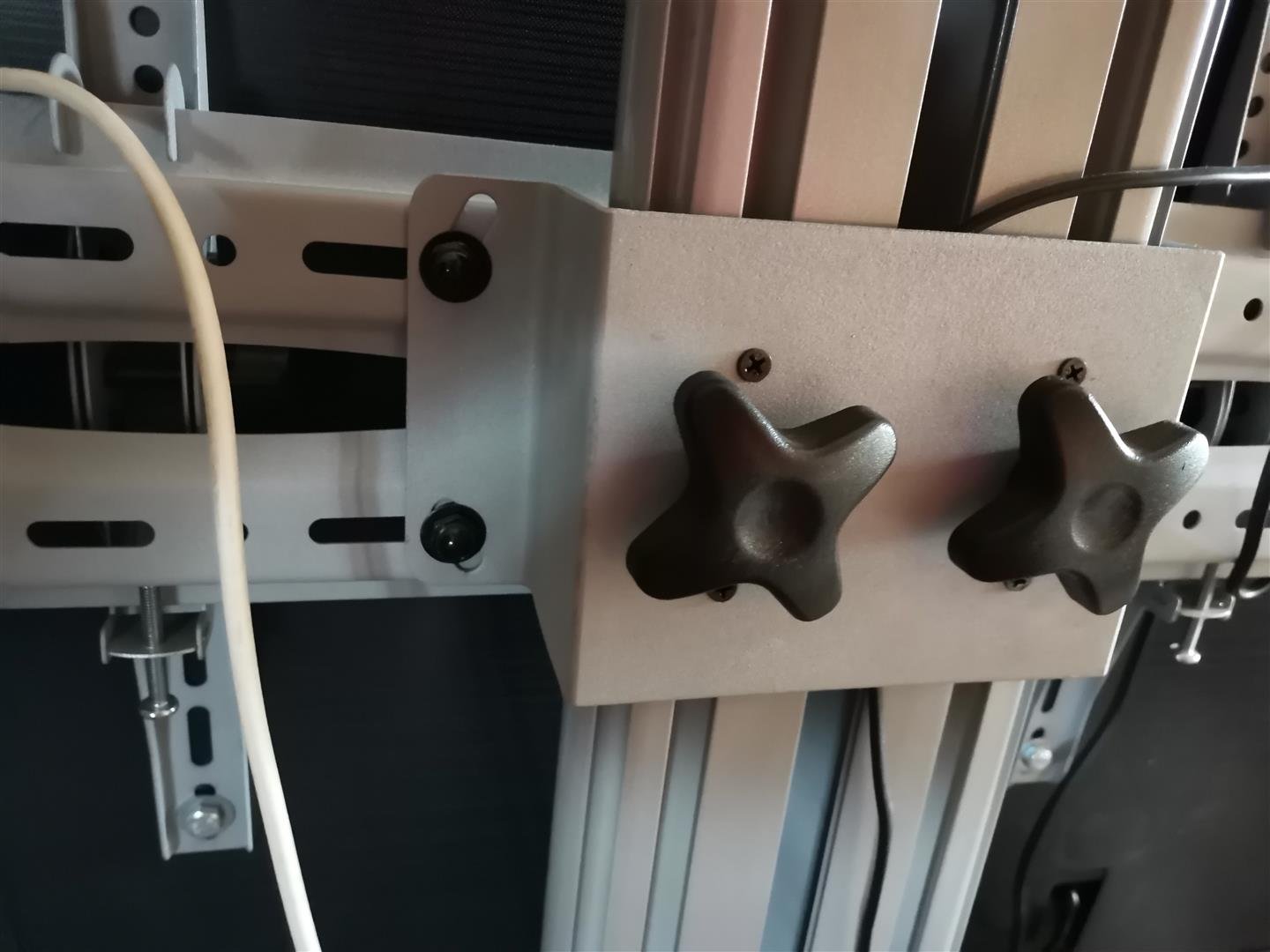

Οι πλαστικοί μοχλοί είναι σιδερένιες βίδες από την μέσα πλευρά που βιδώνουν σε ειδικά διαμορφωμένες πλαστικές βάσεις μέσα στα 2 αυλάκια του κάθετου που μοιάζουν λίγο σαν τριγωνικά. Δεν φαίνεται καλά στην φωτό δυστυχώς.
Είναι τέρμα βιδεμένοι αλλά πιθανότατα η δύναμη δεν είναι αρκετή να κρατήσει το βάρος και επειδή είναι από σκληρό πλαστικό οι κόντρα-βάσεις μάλλον σιγά σιγά όλη η κατασκευή γλιστράει προς τα κάτω.
Χρειάζεται δραστική λύση για να έχουμε το κεφάλι μας ήσυχο ότι δεν θα συμβεί κάτι άσχημο.
Δυστυχώς ο φίλος επέμενε για βάση με ρόδες προκειμένου να μετακινείται αλλά όσες βρήκαμε δεν έχουν προδιαγραφές για τόσο μεγάλες οθόνες, άσχετα που λένε ότι αντέχουν μέχρι 50 κιλά βάρος.

για σιγουρια βάλε και 2 χοντρά tie wrap, ενα δεν φτάνει λογικα, και ένωσε αυτα τα σημεια. δεν παιζει να φυγει ποτε.
