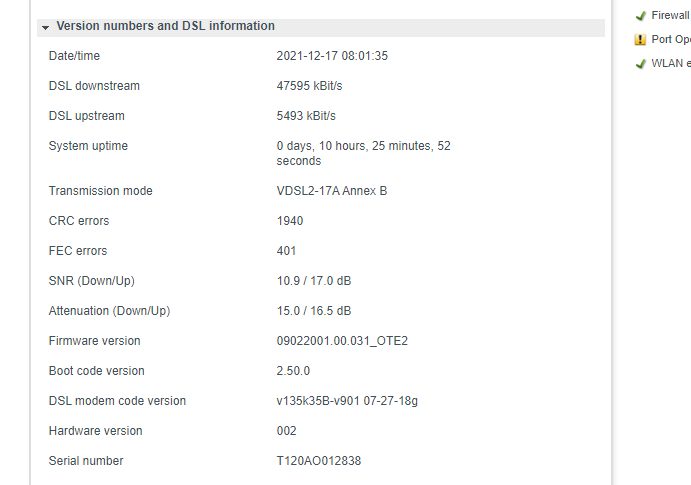

Παρακάτω τα στοιχεία απο το router μου. Δεν βλέπω κάτι πολυ περίεργο εκτός απο τα CRC errors τα οποία ίσως ειναι και λογικά

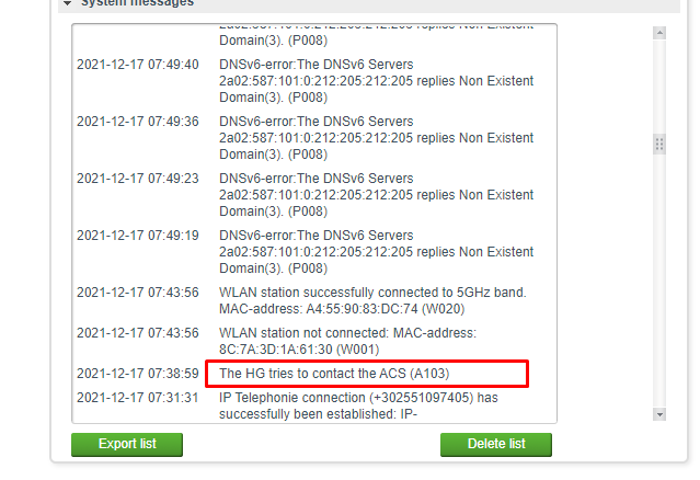

Το μόνο που με παραξενέυει είναι ένα log

Με βάση τις εικόνες που δείχνεις και εγώ πιστεύω πως ίσως είναι η καλωδίωση σου.
Εφόσον ο συγχρονισμός δείχνει να είναι στα 47...
Κοιτα τα CRC error ποσα ειναι, και ποσα μαζευονται καθε λεπτο.
Ηδη 20 λεπτα που μεσολαβουν απο την ωρα που εκανες επανεκκινηση το ρουτερ μεχρι να ποσταρεις την εικονα τα 1940 ειναι παρα πολλα.
Αποσύνδεσε όλες τις τηλεφωνικές συσκευές  και άσε το ρουτερ στην πρώτη μπριζα χωρίς κανένα τηλέφωνο σπλιτερ.. ΜΌΝΟ το καλώδιο στο ρουτετ
Άλλαξε ακόμα και το καλώδιο που πάει από την μπριζα στο ρουτερ αυτό με τους  ακροδέκτες που είναι  rj11.
Και κάνε μου να έλεγχό απευθιας στον κατανεμητη με το ρουτερ αν είναι ευκολο να δεις το γίνει εκεί.
