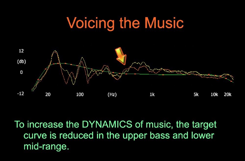

Μετά από καθημερινές αποτυχίες στο room correction όπου η μέτρηση έδειχνε πολύ μεγάλη βελτίωση αλλά το αυτί το αντίθετο άρχισα να διαβάζω για τις target curve (harman κλπ). Δεν με βοήθησε κάπου αλλά πάνω στην έρευνα έπεσα πάνω στο παρακάτω powerpoint του Johston και του Smirnov της Microsoft που ήταν φοβερά βοηθητικό.
https://www.aes-media.org/sections/pnw/pnwrecaps/2008/jj_jan08/
Προτείνω σε όλους να του ρίξουν μία ματιά (χρειάζεται powerpoint αλλά όποιος θέλει μπορεί να μου στείλει PM να του το δώσω σε PDF).

Ένα Powerpoint είναι. Νίξεις κάνει περισσότερο, παρά αναπτύσσει κάτι. Σε αυτά που καταπιάνεται πάντως δεν τα λέει λάθος, είναι καλό. Ο αλγόριθμος που σκιαγραφεί πάντως και προσπαθεί να περιγράψει με έναν πιο minimal, φυσικό και όχι overproduced τρόπο, αναφέρεται σε καλιμπράρισμα κυρίως μικρών, φτηνών, πλαστικών ηχείων σε ένα μεγάλο σύνολο χώρων.
Στη δικιά σου περίπτωση, ίσως να χρειάζονται ακόμα λιγότερες, αλλά αποφασιστικές κινήσεις.

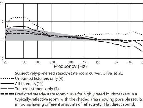

Πολύ λογικό να μην σου αρέσει αυτό που προσπαθείς να πετύχεις πειράζοντας απλά τις συχνότητες, για να τις φέρεις flat?
To flat δεν είναι ευηχο.
(Flat πρέπει όμως να είναι τα ηχεία για να μπορείς να τα φέρεις εκει που σου αρέσει. Αλλιώς με τα απλά consumer ηχεία ο βαθμός δυσκολίας είναι μεγάλος.Το σοβαρά monitor όμως είναι ακριβά.)
Ένας μπούσουλας στην target curve που πρέπει να σκοπεύεις να φέρεις το συστημά σου μέσω dsp, είναι ο παρακάτω.
( υποσημείωση: δεν είναι μόνο η απόκριση συχνότητας που κάνει να ακούγεται όμορφα ένα σύστημα. Είναι πολλά π.χ αντανακλαση -διαχύση rt60, φάση ,δυναμικό εύρος κ.λ.π)
Ένα ακόμη παράδειγμα το πως μπορείς να φέρεις την απόκριση συχνότητας πιο κοντά σε αυτό που σου αρέσει ,πειράζοντας την στις διάφορες οκτάβες
Επεξ/σία από TEOKOS

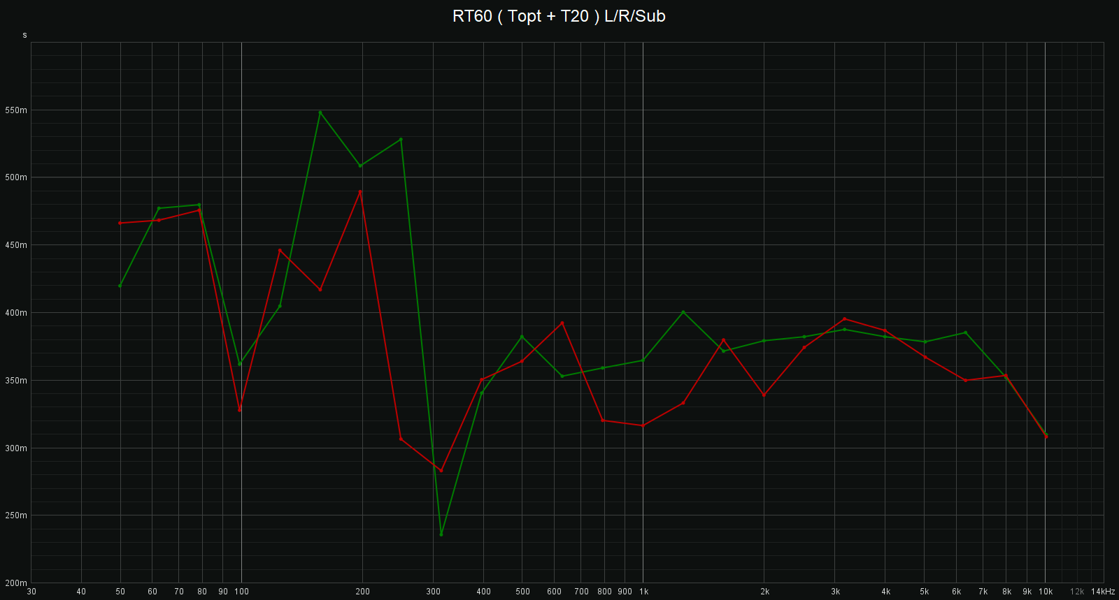

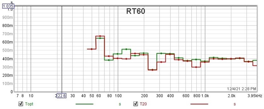

Πρώτα από όλα όμως βάλε rt60 με το topt και t20 μόνο τσεκαρισμένα.
Αμα έχεις χρόνους αντήχησης πολύ ψηλές τσάμπα παιδεύεσαι
@TEOKOS Δεν έχω ιδέα τι δείχνει αυτό, χρειάζεται πολύ διάβασμα ακόμα.... Έχει σχέση με το πόση ώρα κάνουν οι αντανακλάσεις να σβήσουν;
Επεξ/σία από elpenor
2 λεπτά πριν, elpenor είπε
Δεν θυμάμαι τι πρέπει να επιλέξεις αλλά ψάξε να το απεικονίσεις όπως σου έστειλα
Μπράβο που σε τόσο λίγο χρόνο καταλαβαίνεις τι πάζει.
Είναι όντως πόση ώρα κάνουν οι αντανακλάσεις να σβήσουν.
Όπως καταλαβαίνεις 150-250 έχεις πρόβλημα ,αλλά εκεί στα χαμηλά θα το δεις καλύτερα με ένα spectro
Μπορεί το πρόβλημα στα 150-250 να δημιουργείτε από το πολύ EQ που έχω βάλει;
