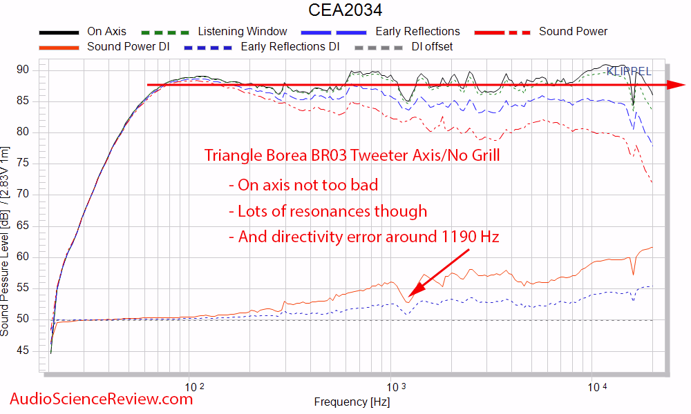

Αυτές είναι οι μετρήσεις των ηχείων που βρήκα, τις βάζω μήπως βοηθήσουν να βελτιώσουμε ακόμα το crossover.
965925963_TriangleBoreaBR03SpeakerfrequencyresponseMeasurement.png.04135c207817e6e50499a0670b3d1b79.png

Τώρα σχετικά με το crossover, έβαλα δύο low pass στο subwoofer και αυτό που έγινε ήταν πραγματικά μαγικό... έπρεπε να δεις το χαμόγελο μου με την βελτίωση που άκουσα. Βοήθησε φυσικά και η νέα τοποθέτηση. Μετά το δεύτερο low pass δυνάμωσα το sub 4-5db, ουσιαστικά πριν το βάλω αναγκαζόμουν να το έχω σε μικρότερη ένταση και έχανα από χαμηλά.
Το spinorama με klipel που παραθέτεις έχει παραχθεί σε ανοηχικές η ψευδοανοηχικές συνθήκες.
Καμιά σχέση με αυτό που ακούς στον χώρο σου.
Αν ήταν αυτή η πραγματική απόκριση συχνότητας των ηχείων σου στο χώρο σου η συχνότητα αποκοπής θα έπρεπε να μπει στα 80-90 hz
Αλλά δεν…. πρέπει να μετρήσεις με rew
