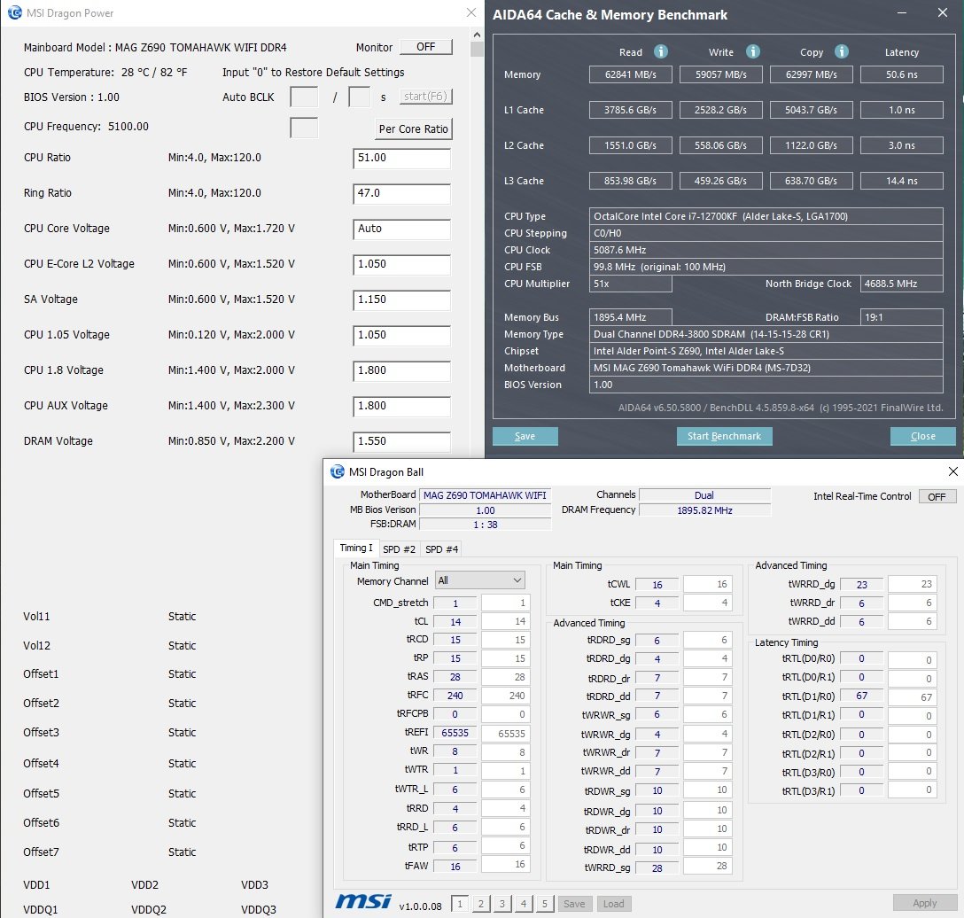

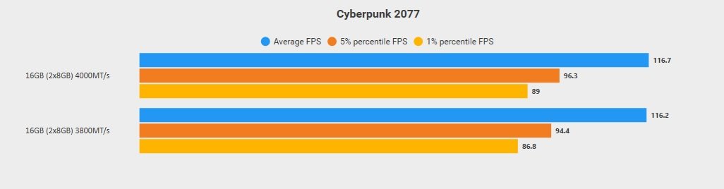

Razor333 Δημοσ. 14 Δεκεμβρίου 2021 Μέλος Δημοσ. 14 Δεκεμβρίου 2021 Εναλλακτικά στα 3800c14 με tide subs Και ένα συγκριτικό στο cp77 1080p ultra rt + dlss performance (cpu bound). Από αυτά που βλέπω θέλεις πολύ καλό kit που θα κάνει τουλάχιστον 4000c15 1N για να βγάλεις καλύτερη απόδοση, τα δικά μου δεν φαίνεται να μπορούν. 8

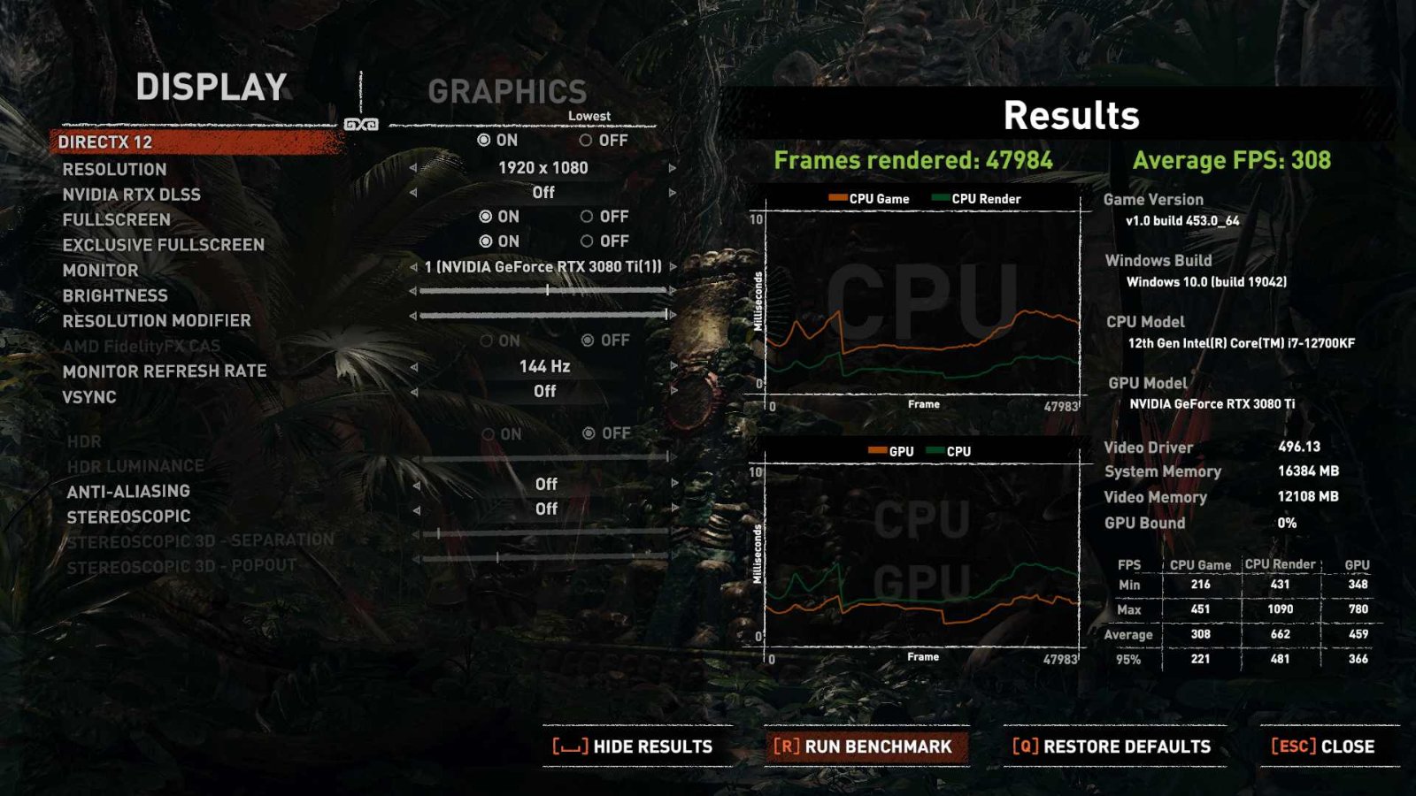

malakudi Δημοσ. 14 Δεκεμβρίου 2021 Δημοσ. 14 Δεκεμβρίου 2021 @Razor333 αν βρεις χρόνο κάνε το ίδιο τεστ με ένα συμβατικό xmp like 3600 16-18-18-36, να δούμε τη διαφορά σε CP77 και SOTR με τον Alder lake. 1 1
akoinonitos Δημοσ. 14 Δεκεμβρίου 2021 Δημοσ. 14 Δεκεμβρίου 2021 (επεξεργασμένο) 1 ώρα πριν, Razor333 είπε Εναλλακτικά στα 3800c14 με tide subs Και ένα συγκριτικό στο cp77 1080p ultra rt + dlss performance (cpu bound). Από αυτά που βλέπω θέλεις πολύ καλό kit που θα κάνει τουλάχιστον 4000c15 1N για να βγάλεις καλύτερη απόδοση, τα δικά μου δεν φαίνεται να μπορούν. σφιξε τα rtl και θα πεσεις κι αλλο σε latency , το tcwl βαλτο και αυτο 14 ρε Επεξ/σία 14 Δεκεμβρίου 2021 από akoinonitos 1

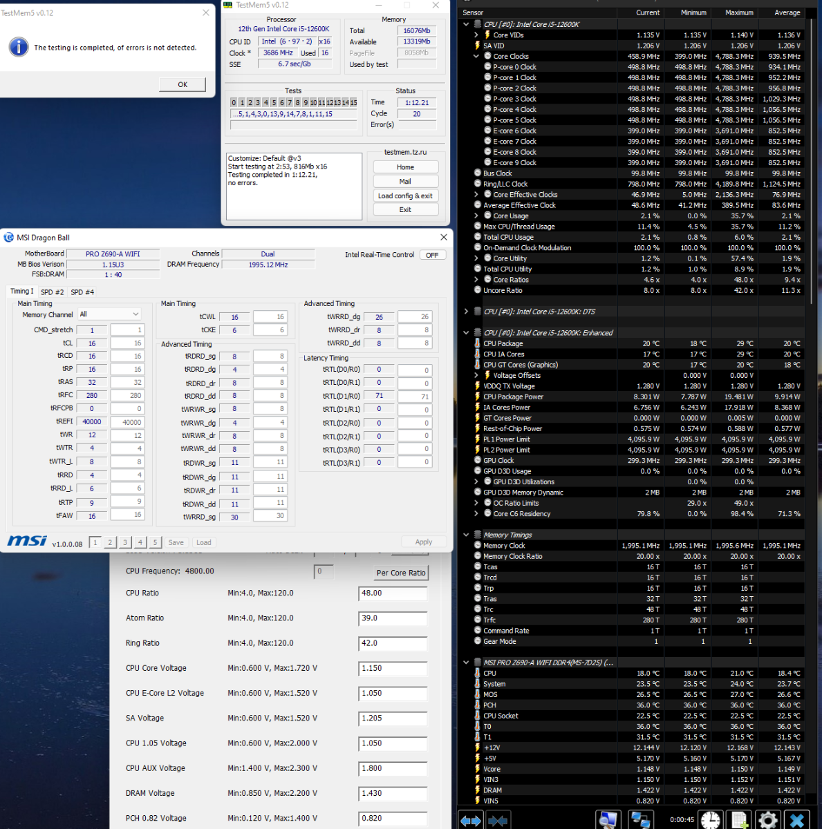

7nisiotis Δημοσ. 14 Δεκεμβρίου 2021 Δημοσ. 14 Δεκεμβρίου 2021 Μάγκες γράψτε κ τα κιτ σας να δούμε σε τι θα καταλήξουμε οι έχοντες cpu/mobo όσο περιμένουμε το lga1700 aio bracket 😜
Razor333 Δημοσ. 14 Δεκεμβρίου 2021 Μέλος Δημοσ. 14 Δεκεμβρίου 2021 13 λεπτά πριν, 7nisiotis είπε Μάγκες γράψτε κ τα κιτ σας να δούμε σε τι θα καταλήξουμε οι έχοντες cpu/mobo όσο περιμένουμε το lga1700 aio bracket 😜 Το δικό μου kit είναι το Patriot PVS416G440C9K, μετριότατο κομμάτι, σε ADL όμως παίζει πολύ καλά xmp out of the box 4400c19-26-26 G2/N2 XMP (74ns) 4000 G1/N1 TUNED SUBS (48ns) 8

Herald Δημοσ. 15 Δεκεμβρίου 2021 Δημοσ. 15 Δεκεμβρίου 2021 (επεξεργασμένο) 32 λεπτά πριν, malakudi είπε @Razor333 εννοούσα να βάλεις καρφωτά 3600 με primaries 16-18-18-38 και τα υπόλοιπα auto - να "εξομοιώσεις" δηλαδή ένα τυπικό 16GB Micron 3600 kit που κάνει κάτω από 80 ευρώ - με gear 1 φυσικά. Στο είχα γράψει και στο άλλο νήμα αλλά πολλοί το προσπεράσατε, αν απλά παίζεις με XMP το 98.9% των kits είναι ίδια. Οι διαφορές είναι από ανύπαρκτες έως αστείες, γιατί ένω τα bdie σφίγγονται μέχρι αηδίας, σε XMP είναι ψιλοσαβούρα. Κάτι trfc 700+ και tfaw 60 έχουν τα δικά μου. Ίσως στο SOTR κάνουν διαφορά που είναι πολύ sensitive σε memory @Razor333 Αν μπορείς τρέξε aida σε safe mode. Κάτι τρέχει στο background και σου χαλάει το latency, δεν νομίζω να έχεις 50 με αυτά τα settings Επεξ/σία 15 Δεκεμβρίου 2021 από Herald 1
malakudi Δημοσ. 15 Δεκεμβρίου 2021 Δημοσ. 15 Δεκεμβρίου 2021 25 λεπτά πριν, Herald είπε Στο είχα γράψει και στο άλλο νήμα αλλά πολλοί το προσπεράσατε, αν απλά παίζεις με XMP το 98.9% των kits είναι ίδια. Οι διαφορές είναι από ανύπαρκτες έως αστείες, γιατί ένω τα bdie σφίγγονται μέχρι αηδίας, σε XMP είναι ψιλοσαβούρα. Κάτι trfc 700+ και tfaw 60 έχουν τα δικά μου. Ίσως στο SOTR κάνουν διαφορά που είναι πολύ sensitive σε memory @Razor333 Αν μπορείς τρέξε aida σε safe mode. Κάτι τρέχει στο background και σου χαλάει το latency, δεν νομίζω να έχεις 50 με αυτά τα settings Απλώς θέλω να δω πόσο κερδίζεις σε σχέση με ένα φθηνό kit. Και το micron 3600 CL16 σφίγγει πάντως, όχι όσο b-die αλλά σφίγγει.
7nisiotis Δημοσ. 15 Δεκεμβρίου 2021 Δημοσ. 15 Δεκεμβρίου 2021 Υποθετικά μιλώντας αν είχαμε ένα - B die: 3200 C 14-14-14-34 vs - Micron: 3600 C 16-18-18-38 Σε XMP ποιο θα είχε το χαμηλότερο Latency / απόδοση ;
BabisTs Δημοσ. 15 Δεκεμβρίου 2021 Δημοσ. 15 Δεκεμβρίου 2021 14 λεπτά πριν, 7nisiotis είπε Υποθετικά μιλώντας αν είχαμε ένα - B die: 3200 C 14-14-14-34 vs - Micron: 3600 C 16-18-18-38 Σε XMP ποιο θα είχε το χαμηλότερο Latency / απόδοση ; στο πρώτο 3
Razor333 Δημοσ. 15 Δεκεμβρίου 2021 Μέλος Δημοσ. 15 Δεκεμβρίου 2021 3 ώρες πριν, malakudi είπε @Razor333 εννοούσα να βάλεις καρφωτά 3600 με primaries 16-18-18-38 και τα υπόλοιπα auto - να "εξομοιώσεις" δηλαδή ένα τυπικό 16GB Micron 3600 kit που κάνει κάτω από 80 ευρώ - με gear 1 φυσικά. Θα το δοκιμάσω, αν δεν τις έχεις είδη, πάρε ένα Κιτ που παίζει ψηλά όπως αυτό που έχω στα 100€, αφού πάνε 4400 xmp καλύτερα να το εκμεταλλευτείς. 2 ώρες πριν, Herald είπε Στο είχα γράψει και στο άλλο νήμα αλλά πολλοί το προσπεράσατε, αν απλά παίζεις με XMP το 98.9% των kits είναι ίδια. Οι διαφορές είναι από ανύπαρκτες έως αστείες, γιατί ένω τα bdie σφίγγονται μέχρι αηδίας, σε XMP είναι ψιλοσαβούρα. Κάτι trfc 700+ και tfaw 60 έχουν τα δικά μου. Ίσως στο SOTR κάνουν διαφορά που είναι πολύ sensitive σε memory @Razor333 Αν μπορείς τρέξε aida σε safe mode. Κάτι τρέχει στο background και σου χαλάει το latency, δεν νομίζω να έχεις 50 με αυτά τα settings Οι ADL με σαβουρο timings και latency ακόμα και πάνω από 70ns, παίζουν εξαιρετικά. Θα το δοκιμάσω το safe, γιατί όντως βλέπω διαφοροποιήσεις από run σε run. 11 λεπτά πριν, star4 είπε 2x8Gb FlareX-3200c14 Σου παίζει 4000 1Τ με 1.2 sa? Έχεις πέσει σε εξαιρετικό imc, εμένα στο 1.2 error με την μια, στο 1.25 error στα 15s, με 1.3v error σε μερικά λεπτά, στο 1.35v, μου έσκασε μετα από 2 ώρες και μάλλον δεν ήταν από τις ram γιατί είχα σκάσει 1.52v για παρόμοια timings με τα δικά σου, οπότε μάλλον θα θέλει 1.4v. Αν θέλει τόσο θα παίξω με 3900 και πιο tight timings ή θα το γυρίσω σε 2Τ να δω πως θα πάει. 3
Razor333 Δημοσ. 15 Δεκεμβρίου 2021 Μέλος Δημοσ. 15 Δεκεμβρίου 2021 Άλλαξα κάποια sub, μέτρησα και με safe mode τα ns. Γενικά μάλλον ταβάνι για το kit μου. 7
