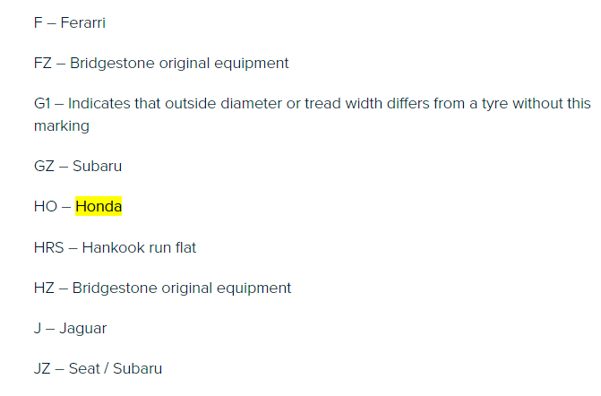

Joshua21 Δημοσ. 13 Δεκεμβρίου 2021 Δημοσ. 13 Δεκεμβρίου 2021 Γενικώς τα michelin έχουν την φήμη ότι αντέχουν περισσότερο στο χρόνο. Η σήμανση OE δηλώνει τον κατασκευαστή αυτοκινήτων για τον οποίο σχεδιάστηκε ένα λάστιχο, HO = honda. Όχι, η ευθυγράμμιση δεν επηρεάζεται με την αλλαγή ελαστικών, ζυγοστάθμιση χρειάζεται απαραίτητα. https://www.goodyear.eu/el_gr/consumer/car-manufacturers-oe/what-do-the-oe-markings-mean.html 1
Γιάννης Platano Δημοσ. 13 Δεκεμβρίου 2021 Μέλος Δημοσ. 13 Δεκεμβρίου 2021 Έχω αλλάξει λάστιχα και είχα κάνει και ευθυγράμμιση πριν 6 χρόνια.. Ίσως λόγω ετών πρέπει να ξανακάνω ευθυγράμμιση. 11 λεπτά πριν, Joshua21 είπε Γενικώς τα michelin έχουν την φήμη ότι αντέχουν περισσότερο στο χρόνο. Η σήμανση OE δηλώνει τον κατασκευαστή αυτοκινήτων για τον οποίο σχεδιάστηκε ένα λάστιχο, HO = honda. Όχι, η ευθυγράμμιση δεν επηρεάζεται με την αλλαγή ελαστικών, ζυγοστάθμιση χρειάζεται απαραίτητα. https://www.goodyear.eu/el_gr/consumer/car-manufacturers-oe/what-do-the-oe-markings-mean.html Στο παραπάνω link δεν υπάρχει η Honda
Joshua21 Δημοσ. 13 Δεκεμβρίου 2021 Δημοσ. 13 Δεκεμβρίου 2021 3 λεπτά πριν, Γιάννης Platano είπε Έχω αλλάξει λάστιχα και είχα κάνει και ευθυγράμμιση πριν 6 χρόνια.. Ίσως λόγω ετών πρέπει να ξανακάνω ευθυγράμμιση. Και πολύ έχεις αργήσει, όμως λόγω ετών όπως λες και εσύ, όχι λόγω αλλαγής ελαστικών. 4 λεπτά πριν, Γιάννης Platano είπε Στο παραπάνω link δεν υπάρχει η Honda Θέλεις να δεις τη συγκεκριμένη σήμανση σε link? Ok... https://tyremen.co.uk/help-advice/tyre-markings/ 1

Γιάννης Platano Δημοσ. 13 Δεκεμβρίου 2021 Μέλος Δημοσ. 13 Δεκεμβρίου 2021 5 λεπτά πριν, Joshua21 είπε Και πολύ έχεις αργήσει, όμως λόγω ετών όπως λες και εσύ, όχι λόγω αλλαγής ελαστικών. Θέλεις να δεις τη συγκεκριμένη σήμανση σε link? Ok... https://tyremen.co.uk/help-advice/tyre-markings/ Μπορει να εχουμε διαφωνησει αρκετες φορες αλλα εισαι ...ψαχτηρι !!!
