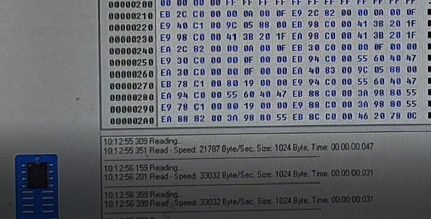

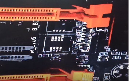

itanium Δημοσ. 18 Δεκεμβρίου 2021 Δημοσ. 18 Δεκεμβρίου 2021 (επεξεργασμένο) 4 ώρες πριν, poulinos είπε η απαντηση ειναι ας προσεχε.τοσο απλα.αμα ειναι να κοψουμε και τα james bond να μην τα δει ο κοσμος και το παιξει cascader.μην χασουμε και την λογικη επειδη 5 ατομα ειναι βληματα και βλεπουν κατι και σου λενε το εχω Για αυτό τον λόγο έγραψα η οπτική μου, αλλά από ένα feedback στο insomnia και μην πάμε παραπέρα σε πολλά θέματα που ανοίγουν όπως και αυτό, ο άλλος πήγε από ότι γράφει σε ηλεκτρολόγο και μάλιστα του φάνηκε και ακριβά, άλλοι βγάζουν και πόρισμα ότι φταίει ένα mosfet (θα στο αλλάξει είναι εύκολο το χω δει το βίντεο), άλλος γράφει ότι το Χ εργαστήριο αναλαμβάνει να επισκευάσει μόνο το υπόλοιπο pcb πλην του τσιπ γραφικών!!!!, και κατά τα άλλα έχουν και γνώμη μην καταλαβαίνοντας ούτε τι ζητούν ούτε τι τους εξηγούν...... Ας το πάω αλλιώς μητρική gigabyte Z370 νεκρή εντελώς, πελάτης που ρώτησε τι φταίει οι φίλοι του κατέληξαν οτι φταίει το τροφοδοτικό. Αγοράζει άλλο και φυσικά έχει ακριβώς τα ΙΔΙΑ συμπτώματα και έχει ΗΔΗ ένα νεκρό rig και είναι 100€ - Παρελήφθει το μηχάνημα και το πρόβλημα δεν ήταν ούτε το τροφοδοτικό, και φυσικά ούτε και η μητρική είτε οτιδήποτε short, αλλά ήταν bricked το bios ξεκολλήθηκε το m bios προγραμματίστηκε και το σύστημα λειτουργεί άψογα. Δεν είναι κανείς μάγος, πολλά συμπτώματα μοιάζουν μεταξύ τους, και αν κάποιος δεν κάνει σωστή διάγνωση με κατάλληλο εξοπλισμό και εμπειρία προφανώς μπορεί είτε να κοστίσει πολύ παραπάνω μια επισκευή είτε να καταστρέψει εντελώς μια συσκευή, δέχομαι οτι υπάρχει κόσμος που καταλαβαίνει αλλά είναι άπειροι οι (ημι-) που δίνουν συμβουλές εδώ και εκεί χωρίς να έχουν κάποιο υπόβαθρό, προσωπικά και είμαι έτσι σε όλους τους τομείς της ζωής μου δεν υπάρχει "νομίζω" υπάρχει είτε ξέρω είτε δεν ξέρω ΑΝ δεν ξέρω ΔΕΝ διατυπώνω άποψη πολύ δε περισσότερο να δίνω συμβουλές (ΜΗΠΩΣ, ΙΣΩΣ, ΑΝ) συνεπώς έχουμε διαφορετική οπτική και άποψη Επεξ/σία 18 Δεκεμβρίου 2021 από itanium 1
