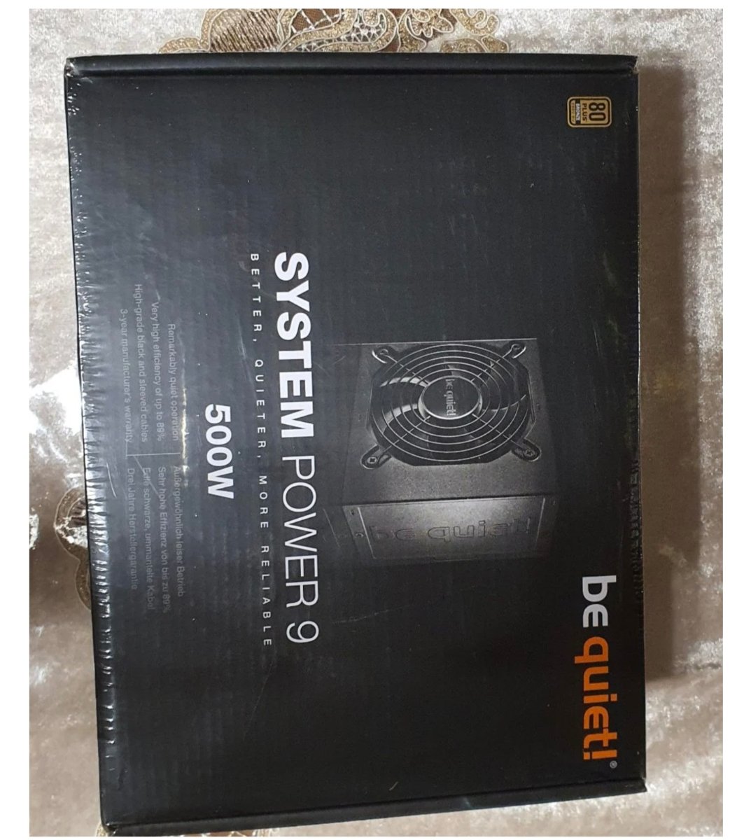

adtakhs Δημοσ. 30 Δεκεμβρίου 2021 Δημοσ. 30 Δεκεμβρίου 2021 Ποιο είναι το κουτί και ποιο είναι τελικά το τροφοδοτικό;
Tigio13 Δημοσ. 30 Δεκεμβρίου 2021 Μέλος Δημοσ. 30 Δεκεμβρίου 2021 Πρόχειρα τώρα που τα βρήκα είναι αυτά : Επίσης να πω πως το κουτί δεν παίρνει hdd δίσκο.
