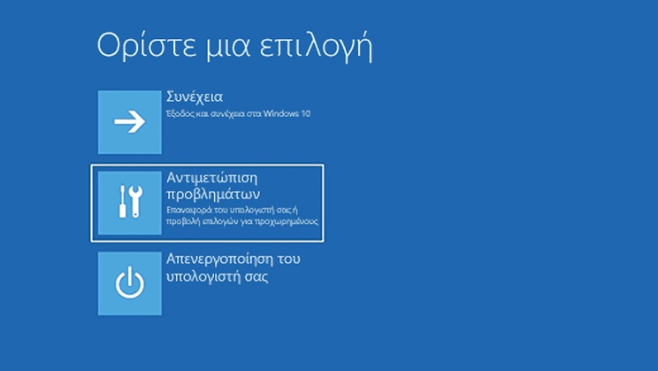

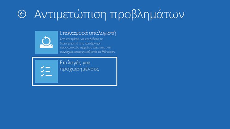

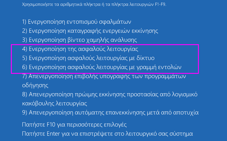

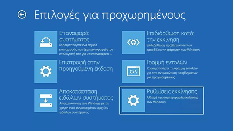

micos000 Δημοσ. 9 Δεκεμβρίου 2021 Δημοσ. 9 Δεκεμβρίου 2021 Πήγαινε Ρυθμίσεις->Ενημέρωση->Αποκατάσταση και πάτα Άμεση επανεκκίνηση. Μετά ακολούθησε την σειρά. Επέλεξε το 4 ή το 5 κατά προτίμηση και δες αν στο κάνει πάλι. Αν δεν το κάνει τότε φταίει κάτι σε software, οπότε ξεκίνα με την απεγκατάσταση του λογισμικού της razer και βλέπεις αν διορθώθηκε. 1
epicDn Δημοσ. 9 Δεκεμβρίου 2021 Μέλος Δημοσ. 9 Δεκεμβρίου 2021 45 λεπτά πριν, micos000 είπε Πήγαινε Ρυθμίσεις->Ενημέρωση->Αποκατάσταση και πάτα Άμεση επανεκκίνηση. Μετά ακολούθησε την σειρά. Επέλεξε το 4 ή το 5 κατά προτίμηση και δες αν στο κάνει πάλι. Αν δεν το κάνει τότε φταίει κάτι σε software, οπότε ξεκίνα με την απεγκατάσταση του λογισμικού της razer και βλέπεις αν διορθώθηκε. Το δοκίμασα, στην ασφαλή λειτουργία όντως δεν το κανει. Παρ' όλα αυτά προσπαθώ να κάνω uninstall το σύστημα της Razer αλλά όπως και στο GIF δεν μπορώ μιας και με πάει κατευθείαν στο τέλος. και στην Ασφαλ'η Λειτουργία προσπάθησα να τα κάνω Uninstall αλλά δεν το κάνει. Μπήκα και στην Ασφαλή λειτουργία με δίκτυο και έβγαλα το Synapse αλλά και πάλι το ίδιο κάνει. Έκανα μέχρι και system restore σε ημερομηνία που δεν είχα αυτό το θέμα. Αλλά συνεχίζει.
