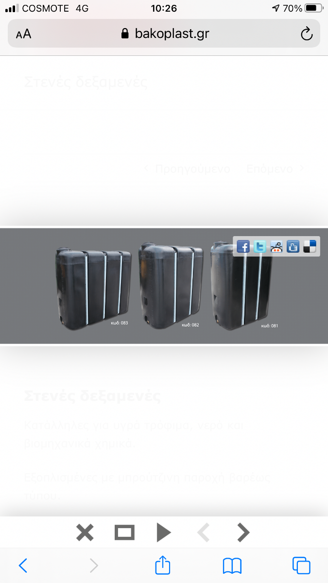

sokratis1990 Δημοσ. 9 Δεκεμβρίου 2021 Δημοσ. 9 Δεκεμβρίου 2021 Καλησπέρα σας επειδή έχω σπάσει το κεφαλι μου σήμερα. Ήθελα να ρωτήσω ξέρει κανεις πως να υπολογίσω πόσα λίτρα πετρέλαιο είναι ανα πόντο; Έχω μια δεξαμενή 1500 λίτρων και αυτή τη στιγμή υπόλοιπο 74 πόντους σύμφωνα με τον μετρητή μου. Αυτό σε τι αντιστοιχεί;

Joshua21 Δημοσ. 9 Δεκεμβρίου 2021 Δημοσ. 9 Δεκεμβρίου 2021 4 λεπτά πριν, sokratis1990 είπε Α ναι; Τόσο απλό; Αν η δεξαμενή είναι παραλληλεπίπεδη ναι, τόσο απλό είναι. Αν δεν είναι παραλληλεπίπεδη, τότε ΔΕΝ μπορείς να υπολογίσεις πόσα λίτρα έχει μέσα γνωρίζοντας μόνο το ύψος. Πάντως αν ισχύουν οι διαστάσεις που παρέθεσες και η χωρητικότητα των 1.500 λίτρων, μάλλον ΔΕΝ είναι παραλληλεπίπεδη.
sokratis1990 Δημοσ. 9 Δεκεμβρίου 2021 Μέλος Δημοσ. 9 Δεκεμβρίου 2021 Α ναι; Τόσο απλό; 52 λεπτά πριν, nvel είπε πολλαπλασιάζεις το πλάτος επί το μήκος επι 10 και βρίσκεις τα λίτρα ανά cm στήλης πετρελαίου. Α ναι; Τόσο απλό; 11,02 λοιπόν μου βγαίνει αυτό είναι τα λίτρα που παίρνει ανα πόντο; 26 λεπτά πριν, Joshua21 είπε Αν η δεξαμενή είναι παραλληλεπίπεδη ναι, τόσο απλό είναι. Αν δεν είναι παραλληλεπίπεδη, τότε ΔΕΝ μπορείς να υπολογίσεις πόσα λίτρα έχει μέσα γνωρίζοντας μόνο το ύψος. Πάντως αν ισχύουν οι διαστάσεις που παρέθεσες και η χωρητικότητα των 1.500 λίτρων, μάλλον ΔΕΝ είναι παραλληλεπίπεδη. Είναι η μεσαία της φωτογραφίας είναι στενή
Joshua21 Δημοσ. 9 Δεκεμβρίου 2021 Δημοσ. 9 Δεκεμβρίου 2021 6 λεπτά πριν, sokratis1990 είπε Είναι η μεσαία της φωτογραφίας είναι στενή Αυτή δεν είναι παραλληλεπίπεδη.
kanesaxo Δημοσ. 9 Δεκεμβρίου 2021 Δημοσ. 9 Δεκεμβρίου 2021 (επεξεργασμένο) οταν εκανα τις πράξεις ειχα απορία γιατι δε βγαινει 1500λτ. Μολις ειδα τη φωτό το κατάλαβα. Δυστυχώς μόνο μπακάλικα μπορείς να το "υπολογίσεις". Κι αυτο γιατι η δεξαμενη σου εχει το σχημα αυτο, τις στρογυλλάδες, πιθανόν ενισχύσεις μέσα κτλ. Πρεπει να ρωτήσεις στην εταιρεία την αναγωγή στον εξωτερικό δείκτη (αυτες οι λευκές γραμμές που βλέπω ειναι see-through;) Υ.Γ. επειδή ο κολλητός ειναι κατασκευαστής ψεκαστικών αγροτικών μηχανημάτων, ΟΛΕΣ οι δεξαμενές που αγοραζει ειναι βαθμονομημένες - ακριβώς επειδή τα σχήματα τους δεν ειναι κάτι κοινότυπο. Επεξ/σία 9 Δεκεμβρίου 2021 από kanesaxo
