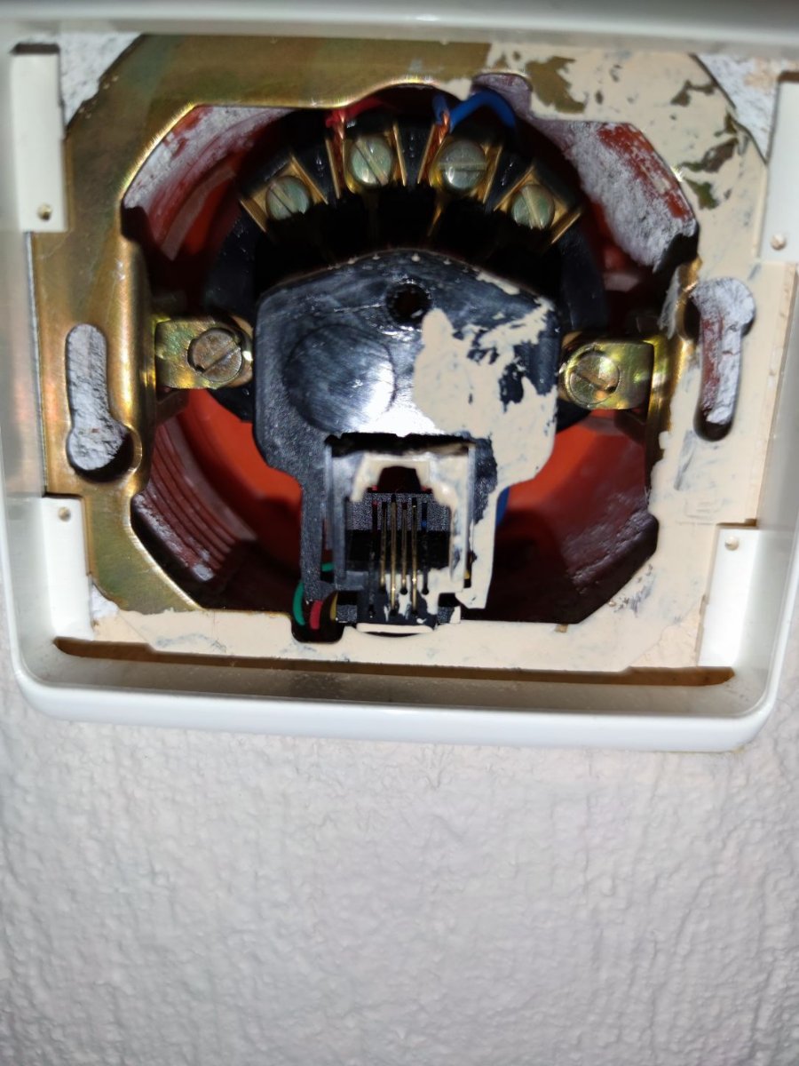

Σ ευχαριστώ πολύ για άλλη μια φορά. Επισυνάπτω 2 φωτογραφίες της πρίζας που θεωρώ εγώ πως είναι η κεντρική. Δεν ξέρω αν φαίνεται κάτι όμως. Αν χρειάζεται να μπω πιο βαθιά μου λες. Επίσης στον οδηγό που μου παρέθεσες, το cat5 που αναφέρεται πως πρέπει να είναι το καλώδιο που έρχεται από τον κατανεμητη στο σπίτι είναι κάτι που θα έπρεπε να με απασχολεί ή τέτοια είναι όλα?
Σχετικά με το τηλέφωνο πρέπει να ναι αναλογικο αφού δεν το κουμπώνω στο μόντεμ και παίζει κανονικά και χωρίς ίντερνετ. Δεν χρειάζεται συσκευή σε άλλο σημείο του σπιτιού

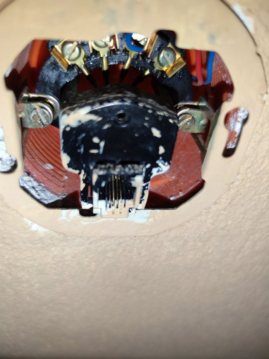

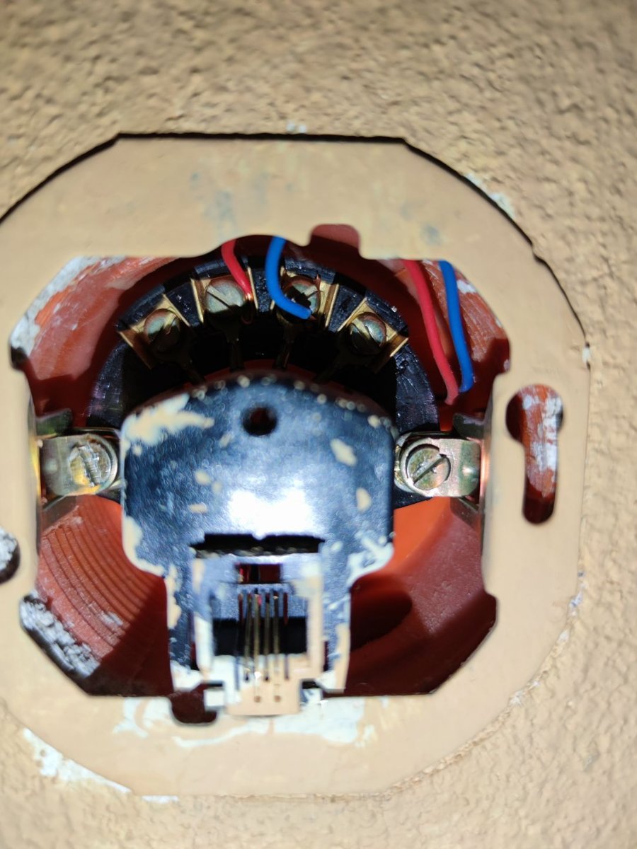

Ανεβάζω κι από την μόνη άλλη πρίζα σ αυτόν τον όροφο που είναι σε σειρά, μαζί με αυτή που ανέβασα πριν, πριν από τις υπόλοιπες ως προς το καλώδιο που έρχεται απ έξω. Όπου για κάποιον λόγο παρατηρώ τώρα ότι το μόντεμ δεν συντονίζει. Are we on to something?
Μήπως η "δεύτερη" που λες σε σειρά είναι και η κεντρική; Βλέπω να έρχονται δύο ζεύγη καλωδίων..
Αν δεν μπορείς να εντοπίσεις την κεντρική, τότε ίσως να έχουν κάνει παράλληλα σε κάποιο σημείο του σπιτιού, μια πρακτική που μειώνει αρκετά την ποιότητα σήματος του VDSL (λεγόμενα bridge taps)
Αν μπορείς δες όλες τις πρίζες του σπιτιού μήπως σε κάποια έχει πάνω από ένα ζεύγος καλωδίων..

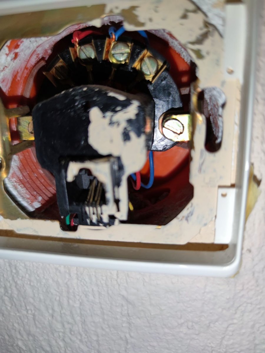

Καλημέρα!! Επανέρχομαι πιστεύω με νέα αφού μετά τις οδηγίες σου καταλαβαίνω νομίζω τι έβλεπα τόσο καιρό και δεν μου κινούσε το ενδιαφέρον.
Το καλώδιο έρχεται εδώ στο πάνω σπίτι
Κατεβαίνει με τρύπα στον τοίχο κάτω όπου χωρίζεται (κατεβαίνει από εκεί που φαίνεται να το πιάνω)
Το αριστερό χάος όπως φαίνεται παρακάτω ενώνεται με καλώδιο που μπαίνει στο κάτω σπίτι
Ενώ το δεξί μικρότερο χάος ενώνεται σε καλώδιο και ξαναφευγει πάνω (?) όπου και (λογικά) από κάπου μπαίνει στον πάνω όροφο.

Καλημέρα, αρχικά φαίνεται πως σου άλλαξαν το καλώδιο από την κολώνα μέχρι το σπίτι
Πιθανότατα το σήμα έρχεται από το μπλε-κοκκινο του νέου καλωδίου, όπου εκεί αν συνδέσεις μια πρίζα και το ρούτερ μπορείς να δεις πόσο πιάνει η γραμμή σου (μέτρηση έξω)
Έπειτα συνεχίζει στο παλιό καλώδιο του ΟΤΕ (είναι σε καλή κατάσταση, έχει βαθιές εκδορές; ), χρησιμοποιώντας το μαύρο-κοκκινο ζεύγος.
Κατεβαίνει κάτω, όπου ενώνεται με το μπλε κόκκινο ραζιμ (μήπως πάει στη πρίζα που φαίνεται να πάνε δύο ζεύγη, μια από τις δύο που ανέβασες φωτογραφία παραπάνω - αυτές που θέλεις να χρησιμοποιήσεις; )
Από εκεί και μετά παραλληλιζονται όλα, κάτι απαγορευτικό για VDSL..
Ουσιαστικά θα πρέπει να δοκιμάσεις να συνδέσεις το μαύρο-κοκκινο που έρχεται από του ΟΤΕ με κάθε ένα συνδυασμό μπλε κόκκινο, ώστε να δεις ποιοι συνδυασμοί πάνε σε ποια πρίζα.. να βάλεις πάνω το ρούτερ να δεις αν συγχρονίζει..
Επειδή έχεις αναλογική τηλεφωνία, αν έχεις ένα πολύμετρο, βάλε το DC voltage, θα πρέπει να μετράς 47-50-52 V ακουμπώντας τα ζεύγη, έτσι θα δεις σε ποια πρίζα πάει το σήμα..
Ή βασικά τώρα το σκέφτηκα, συνέδεε το σταθερό, να δεις αν χτυπάει..😁😉
Ουσιαστικά θέλουμε να ενώσεις το ζεύγος (μαύρο κόκκινο) που φέρνει το σήμα από τον ΟΤΕ με το ζεύγος (μπλε κόκκινο) της πρίζας που θέλεις να βάλεις το ρούτερ (εκεί στο PC?)
Όλα τα άλλα καλώδια θα τα αφήσεις στον αέρα (αποσυνδεδεμενα)
Ξεκίνα τις δοκιμές, αν χρειάζεσαι κάτι γράψε εδώ.. (ελπίζω να μην έχεις άλλα παράλληλα μέσα..

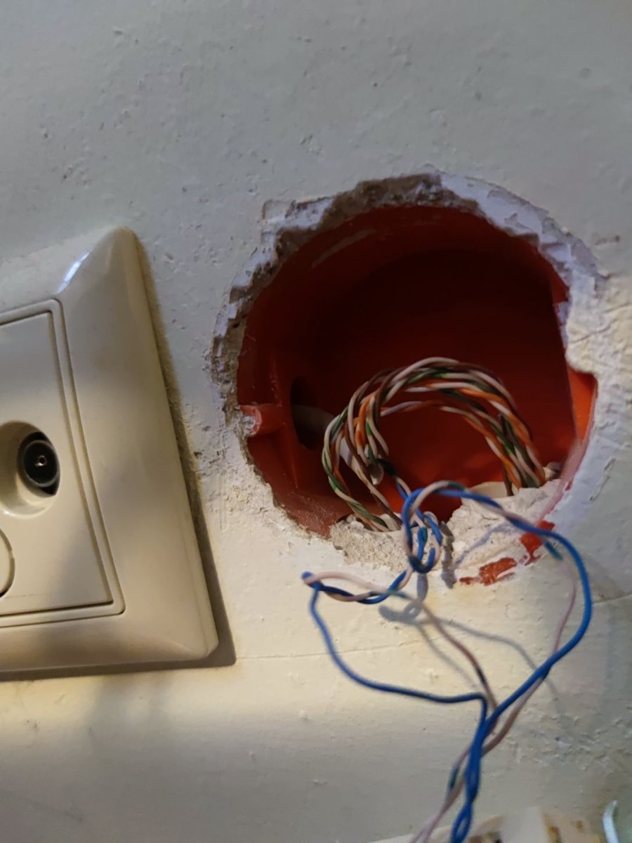

Και 2 φωτο από την κάτω πρίζα. Στο pc εκεί που ιδανικά θα ήθελα το μόντεμ αλλά όχι το τηλέφωνο. Απ ότι καταλαβαίνω παίρνει από το utp καλώδιο?
Για να πάρεις μέτρηση έξω, απλά θα βιδώσεις σε μια πρίζα τοίχου, τα μπλε κόκκινο στο καλώδιο του ΟΤΕ, εκεί θα περιμένεις να συγχρονίσει το ρούτερ, ώστε να δεις τι πιάνει η γραμμή σου στην είσοδο της (διακλάδωση ΟΤΕ με σπίτι)
Αν κατάλαβα καλά, η πρίζα που θέλεις να βάλεις τον υπολογιστή, είναι αυτή της φωτογραφίας;
Αφού λοιπόν πάει καλώδιο UTP, τότε, πιθανολογώ πως τα μπλε-κόκκινα (4 είναι; ) πάνε στις 4 πάνω πρίζες, άρα δεν ασχολείσαι με αυτά, τα απομονώνεις τελείως..
Πάμε τώρα στο UTP, ένα UTP καλώδιο φαίνεται να πάει προς το κάτω σπίτι (εκεί που θες το PC?)
Άρα έξω αυτό που είναι να κάνεις, είναι να συνδέσεις το ζεύγος μπλε-άσπρο/μπλε του UTP στο κόκκινο-μαύρο ζεύγος από του ΟΤΕ που έρχεται από πάνω.. (πχ το μαύρο με το μπλε και το κόκκινο με το άσπρο/μπλε) ;)
Στη πρίζα της φωτογραφίας, φαίνεται πως είναι 2 ζεύγη συνδεδεμένα στις 2 μεσαίες επαφές (εκεί που δουλεύει τηλεφωνία & DSL )
Αποσύνδεσε τα δύο ζεύγη μπλε-άσπρο/μπλε που συνδέονται στη πρίζα της φωτό, κάνε δοκιμή ώστε να δεις ποιο από τα δύο ζεύγη φαίρνει το σήμα και ποιο (μάλλον) δίνει στην άλλη πρίζα του ορόφου.., άσε συνδεδεμένο πάνω μόνο το μπλε-άσπρο/μπλε που έρχεται από το εξωτερικό UTP, το άλλο ζεύγος (που μάλλον δίνει στην άλλη πρίζα του ορόφου) άστο στον αέρα..

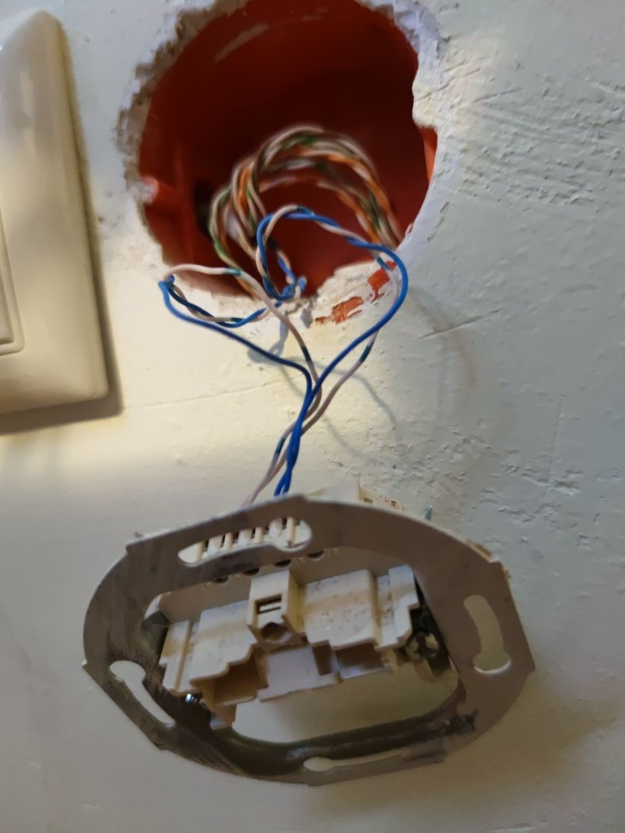

Είσαι απίστευτος. Επανέρχομαι με εξαιρετικά νομίζω νέα.
Κούμπωσα όπως μου είπες την πρίζα πάνω στο καλώδιο του ΟΤΕ και πήρα τα παρακάτω νούμερα
Κατεβαίνω κάτω και συνδέω πρίζα στο μάυρο - κόκκινο και ενώ κλείδωνε στα ίδια το speed test μου έδινε γύρω στα 25.
Αποσυνδέω την αριστερη πλεξούδα απο μπλε/κόκκινα που ενώνεται το UTP και χωρίζω όλα τα καλωδιάκια της πλεξούδας να μην ακουμπάνε μεταξύ τους και αυτή την φορά το speedtest Μου γύρισε 49mbps.
Τώρα έχω βγάλει την πρίζα από το μαυρο κοκκινο και έχω κουμπώσει πάνω το UTP (ένα είναι το UTP Και πάει παει στις πρίζες του κάτω ορόφου). Σε πρώτη φάση μου έδωσε γύρω στα 35 και τώρα θα βγάλω όπως μου είπες το ένα απο τα δυο ζευγη ασπρο-μπλε/ μπλε απο την πρίζα που καταλήγει το UTP και θα επανελθω
