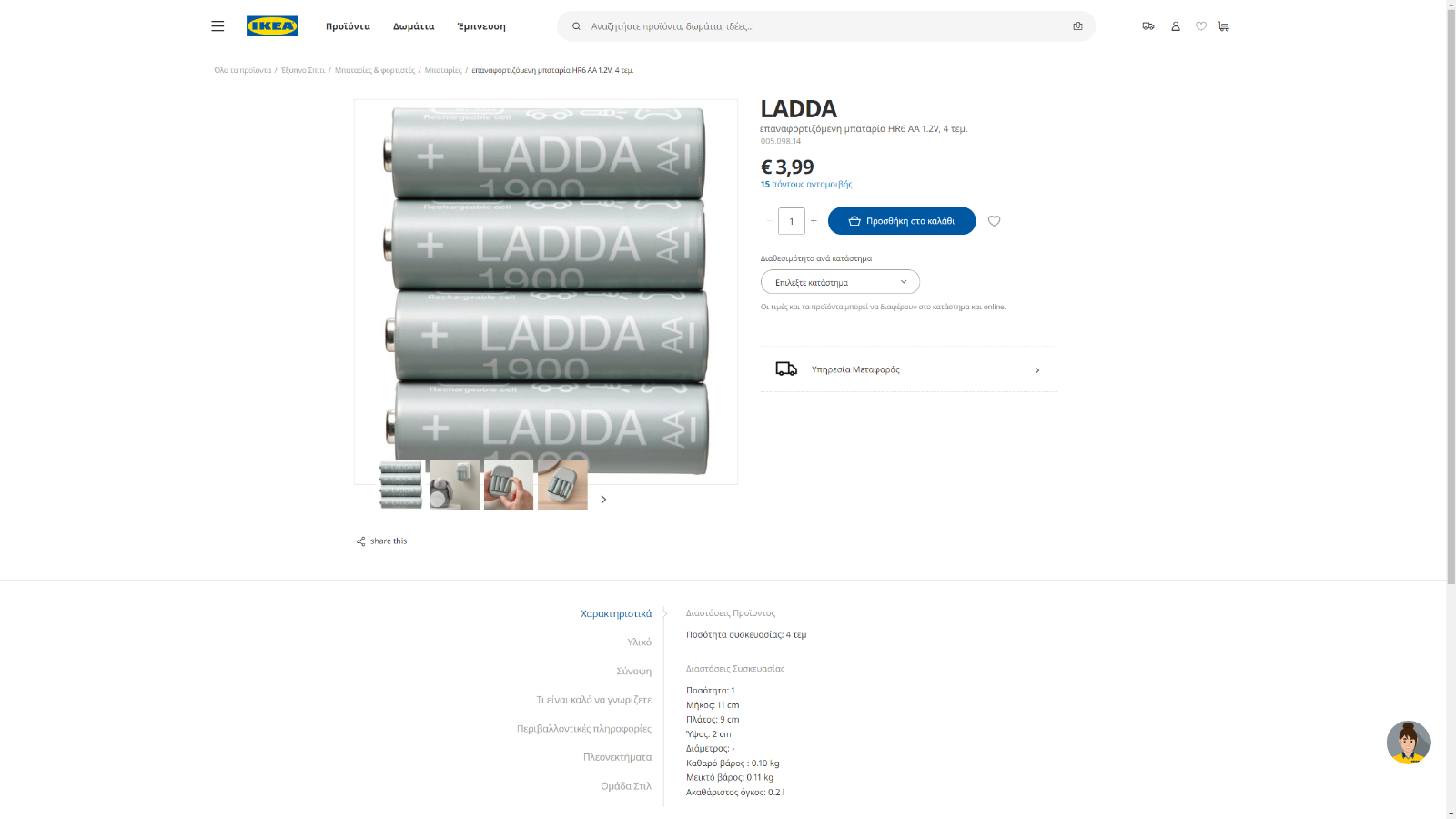

Αν πετυχει καποιος στο e-shop του ΙΚΕΑ ή στο καταστημα της Θεσσαλονικης τον φορτιστη ας ριξει μια ενημερωση. Εχω παρει μονο τις μπαταριες για την ωρα 😛

Τα έχουμε γράψει άπειρες φορές,όταν βρίσκεις 4αδα μπαταριών με μόλις 4ευρώ,τι καθόμαστε και λέμε?

αντι να πάρεις κατι που χαλάει τις μπαταρίες και εχει μηδενικες ενδείξεις και παραμετροποίηση, παίρνεις αυτο που αναφερθηκε στο αλλο θεμα.
https://www.skroutz.gr/s/20815036/LiitoKala-LII-402-USB-Φορτιστής-4-Μπαταριών-Li-ion-Ni-Cd-Ni-MH-Μεγέθους-AA-AAA-18650.html

1)Για μπαταρίες για xbox controller μιλάμε,αρα το παράδειγμα σου των αυτοκινήτων είναι τέρμα άστοχο.
2)Το ρητό που αναφέρεις έχει μια δόση αλήθειας,αλλά δεν ισχύει παντού.
Και επειδή είναι ξεκάθαρο ότι δεν έχεις ψάξει τι ρόλο βαράνε οι μπαταρίες από Ikea,ίσως θα ήταν καλό να αναθεωρήσεις εσύ και πολλοί άλλοι για τα χρήματα που δίνετε ενώ δεν χρειάζεται,ειδικά όσοι προτείνουν τις γνωστές eneloop λες και δεν υπάρχουν άλλες εναλλακτικές
