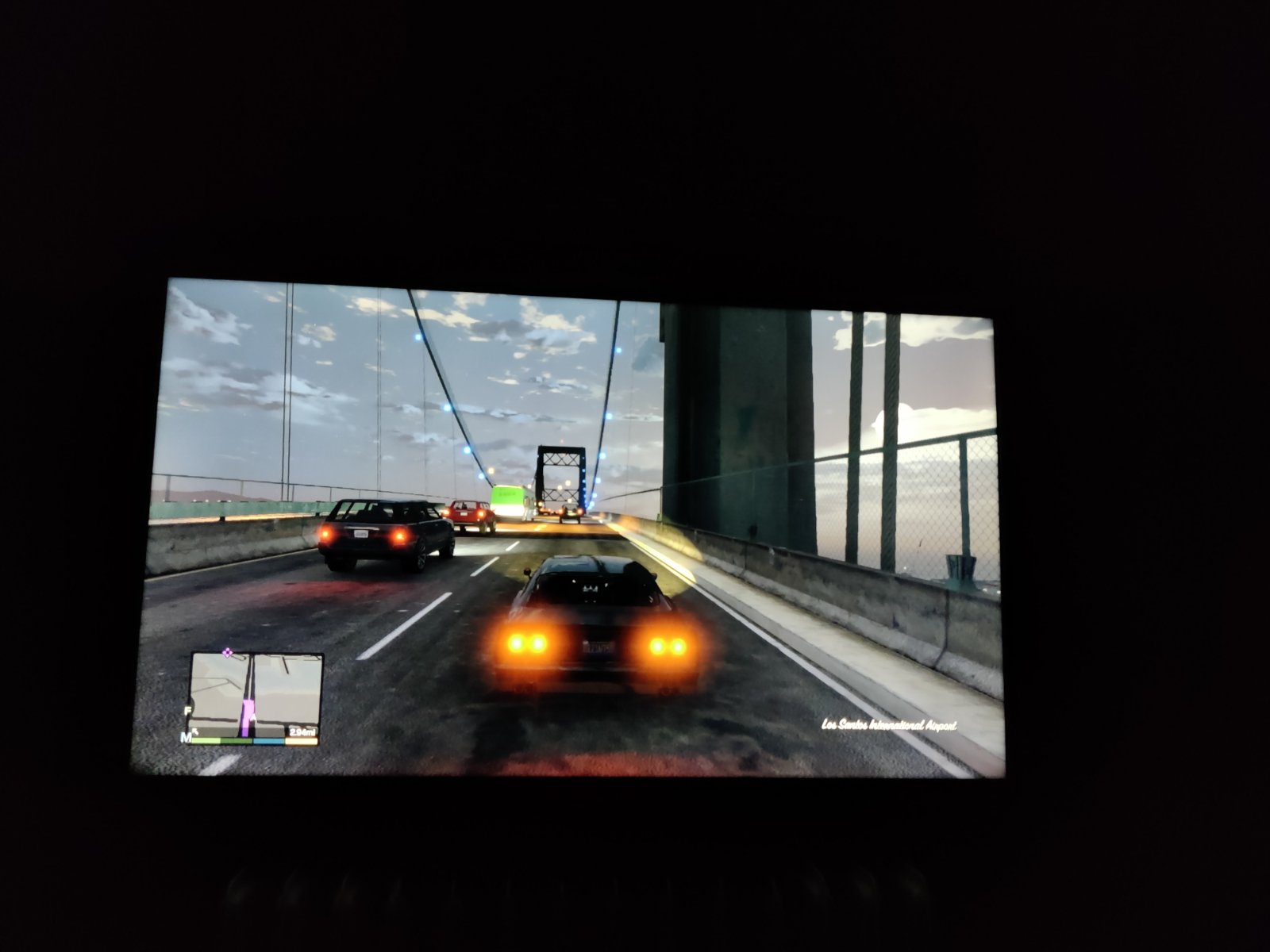

Oliver93 Δημοσ. 5 Δεκεμβρίου 2021 Δημοσ. 5 Δεκεμβρίου 2021 (επεξεργασμένο) Καλησπέρα στην ομάδα , πρόσφατα αγορά ένα ps3 super slim από ένα παιδί του ινσομνια και έχει και το GTA v μαζί ενώ λειτουργεί κανονικά όπου και αν πάω μέχρι τώρα , μόλις φτάνω σε μια γέφυρα κολλάει και δεν μπορώ ούτε να βγω από το παιχνίδι και να μπω στο μενού το ps3 πρέπει να το σβήνω . Μόνο στην γέφυρα κολλάει , εκεί που είναι και η αποστολή με το γιοτ. Μου είπε ένας φίλος να σβήσω το save game και να το παίξω από την αρχή αλλά πάλι τα ίδια έκανε. Έχω κάνει το τελευταίο update Όποιος μπορεί να βοηθήσει. Ευχαριστώ πολύ Επεξ/σία 5 Δεκεμβρίου 2021 από Oliver93

Oliver93 Δημοσ. 5 Δεκεμβρίου 2021 Μέλος Δημοσ. 5 Δεκεμβρίου 2021 6 λεπτά πριν, UncleKim είπε Στο ιδιο σημείο, αφού έκανες και εκκαθάριση κτλ, λίγο δύσκολο μου ακούγεται. Μπορείς να βρεις δανεικό ένα άλλο δισκάκι GTA? Στο κάνει μόνο σε αυτο? Ναι ναι μόνο εκεί μου κολλάει , είτε κάνω την αποστολή είτε πάω βόλτα χωρίς να κάνω την αποστολή . Έχω ενημερώσει έναν φίλο μηπως μου δανείσει το δικό του δισκάκι μήπως φταίει αυτό
