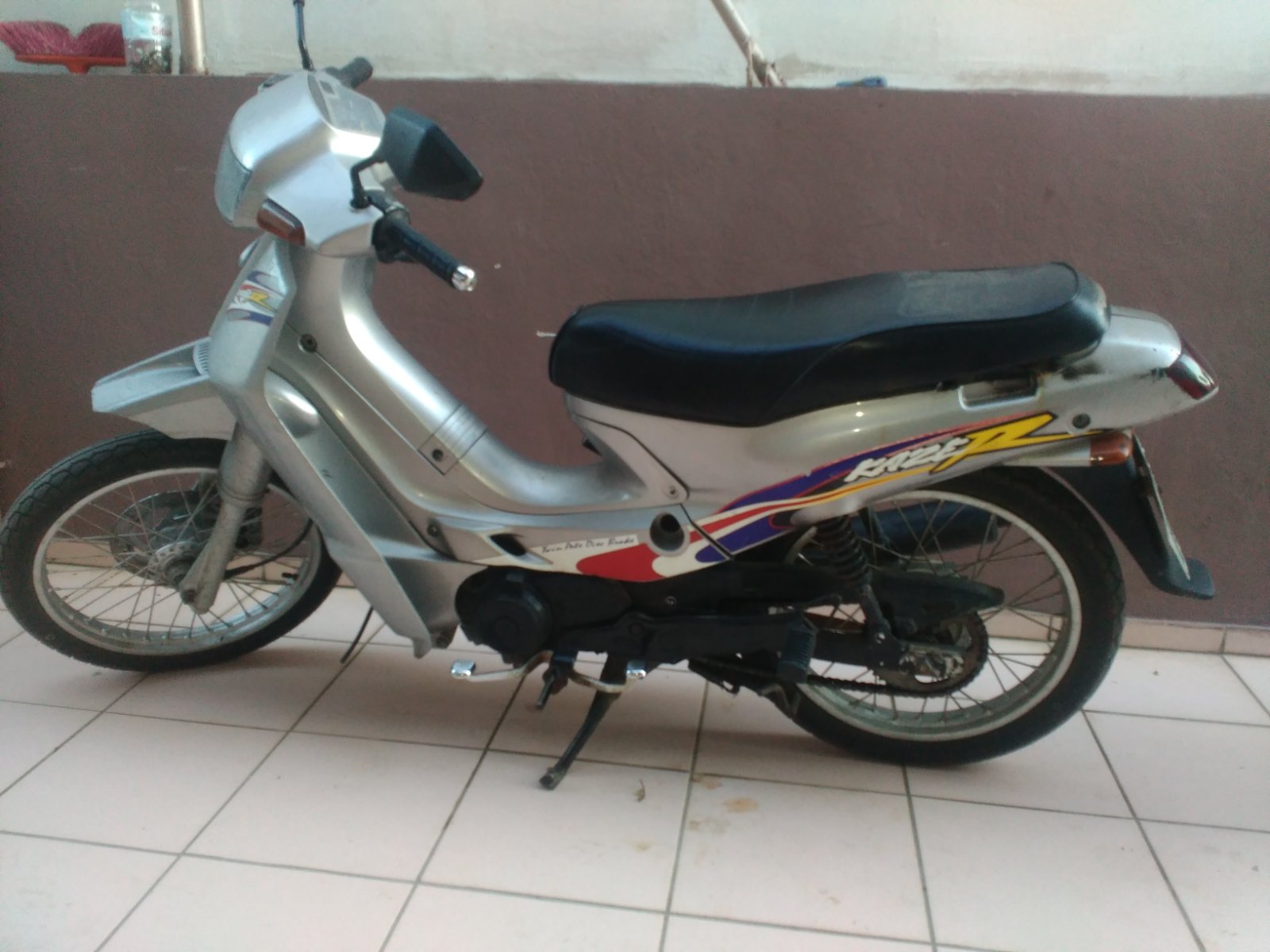

Mike2002 Δημοσ. 2 Δεκεμβρίου 2021 Δημοσ. 2 Δεκεμβρίου 2021 Καλησπερα, εχω ενα kazer του 2000, το παπι ειναι σκυλι απλα αποφασισα να το φτιαξω - αλλαξω.(ειναι μαμα ολα πανω του) Θα ηθελα γνωμη για το τι εξατμιση να βαλω ( να μην πολυ δυνατη κατα προτιμηση) τι κυλινδροπιστονο να βαλω τι αναρτησεις να βαλω τι καθρεπτες να βαλω τι χρωμα να το κανω (τωρα ειναι γκρι)

phanispal Δημοσ. 2 Δεκεμβρίου 2021 Δημοσ. 2 Δεκεμβρίου 2021 Αν η εξάτμιση έχει πιάσει σκουριά απ' έξω δε σημαίνει απαραίτητα ότι έχει πρόβλημα. Πήρα κι εγώ ένα Kaze R πρόσφατα, την έτριψα τη γυάλισα και έγινε σαν καινούργια. Αν σου πει ο μηχανικός ότι έχει σαπίσει και εσωτερικά τότε άλλαξέ τη. Αν πάλι σ' έχει πιάσει το μικρόβιο της αναβάθμισης κοίτα για Protecht. Το ίδιο και με τους καθρέπτες. Αν φοράει τους γνήσιους (δες αν γράφουν Kawasaki από πίσω) και δεν έχουν πρόβλημα γιατί να τους αλλάξεις; Ανέβασε μερικές φωτογραφίες να δούμε σε τι κατάσταση είναι. 1

phanispal Δημοσ. 2 Δεκεμβρίου 2021 Δημοσ. 2 Δεκεμβρίου 2021 (επεξεργασμένο) Θες φτερό μπροστά και οι καθρέπτες δε φαίνεται να είναι οι γνήσιοι. Αυτοί φαίνονται όντως πιο μεγάλοι σε σχέση με τους γνήσιους, αλλά μπορεί να παρέχουν καλύτερη ορατότητα. Τους γνήσιους μπορείς να τους βρεις εδώ: https://www.skroutz.gr/c/1260/kathreptes-motosykletas.html?keyphrase=kaze+r+γνησιος&o=καθρεπτης+kaze+r+γνησιος Ανέβασε κι άλλες να δούμε και εξάτμιση κ.λπ.. Επίσης δεν έχει και διακόπτη ρουμπινέτου, τον βρίσκεις εδώ: https://www.skroutz.gr/s/24997983/ΧΕΙΡΟΛΑΒΗ-ΡΟΥΜΠΙΝΕΤΟΥ-KAWASAKI-KAZE-R-ΑΣΗΜΙ-ΓΝΗΣΙΑ.html?from=catspan Επεξ/σία 2 Δεκεμβρίου 2021 από phanispal 2
Mike2002 Δημοσ. 2 Δεκεμβρίου 2021 Μέλος Δημοσ. 2 Δεκεμβρίου 2021 Ναι οντως, οι καθρεπτες δεν ειναι γνησιοι λαθος μου. Και επισης η εξατμιση δεν ειναι μαμα (ρωτησα τον πατερα μου) αλλα ειναι πανω απο 10 χρονων απο ο'τι μου ειπε.Απο αυριο θα ανεβασω κι αλλες φωτογραφιες.
