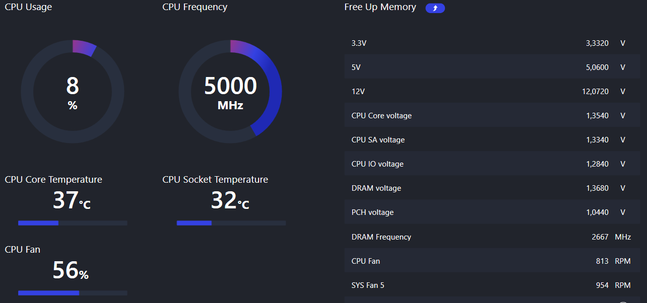

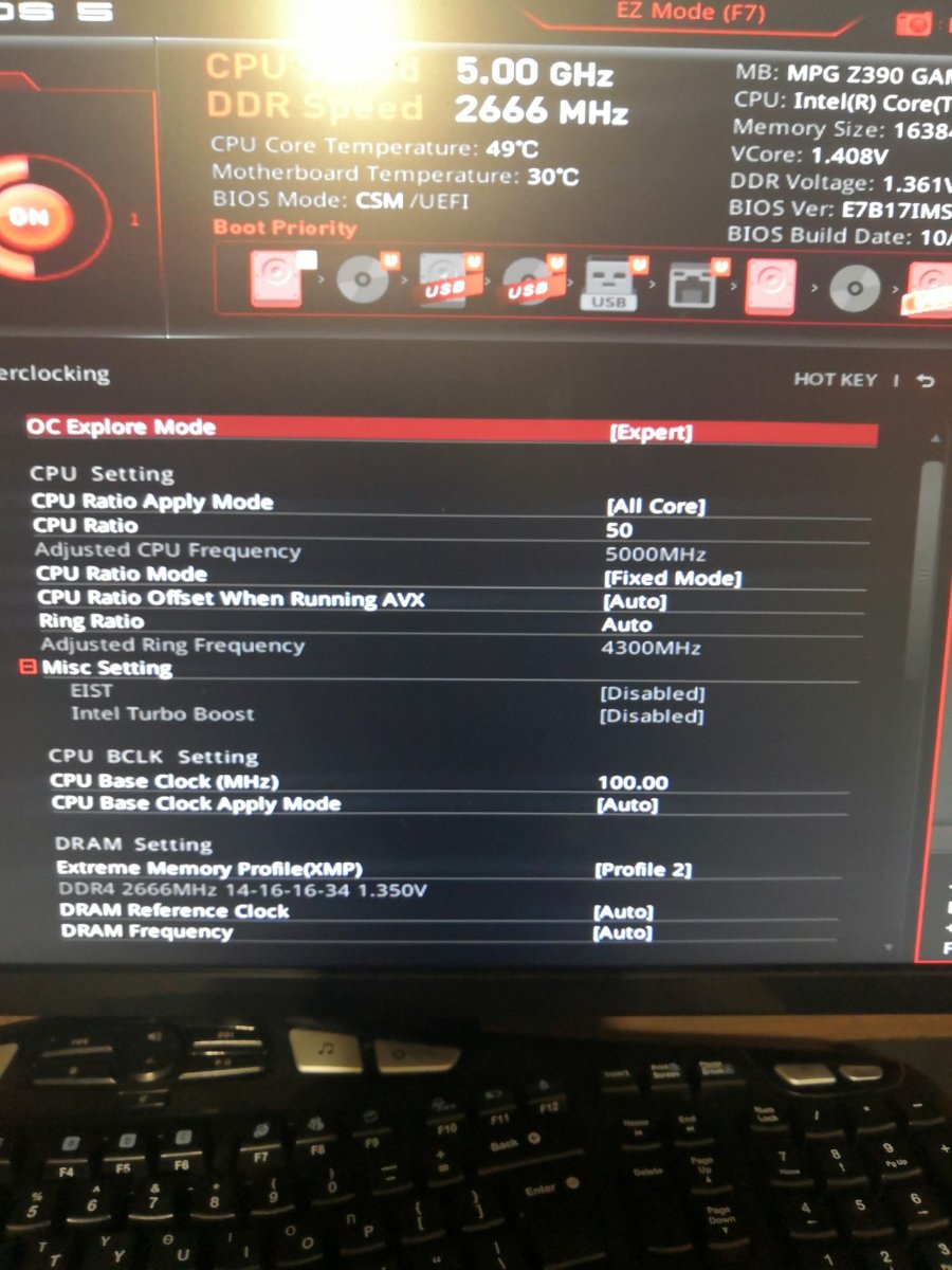

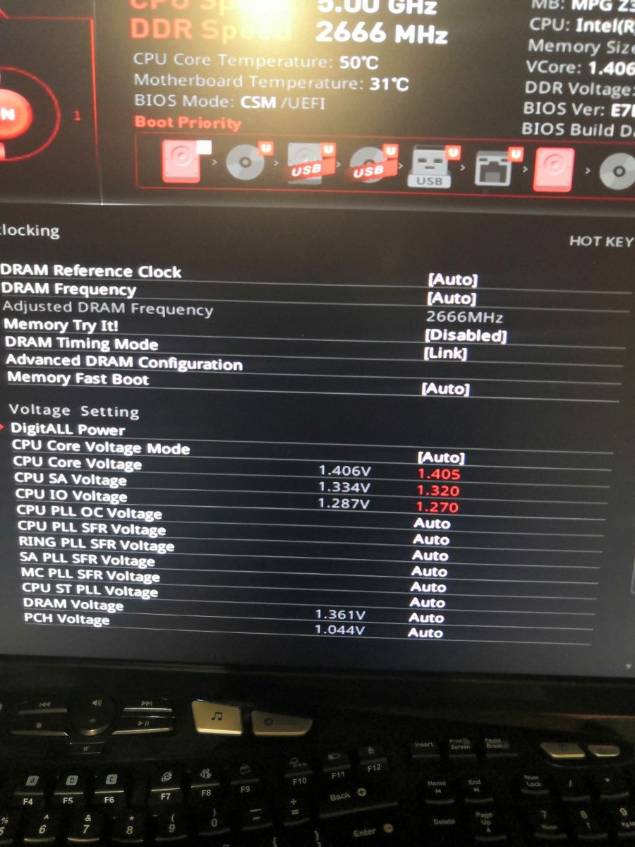

badbiter Δημοσ. 4 Δεκεμβρίου 2021 Μέλος Δημοσ. 4 Δεκεμβρίου 2021 (επεξεργασμένο) Στις 3/12/2021 στις 6:11 ΜΜ, Sheogorath είπε Κατέβα σε τάση πολύ έβαλες. Στις 3/12/2021 στις 10:38 ΜΜ, badbiter είπε Αν μπορεις και εχεις χρονο φυσικα να μου εξηγησεις τι πρεπει και δεν πρπει, εστειλα δυο φωογραφιεσ ωστε να δεις τι εκανα. Ευχαριστω. Επεξ/σία 4 Δεκεμβρίου 2021 από badbiter
Sheogorath Δημοσ. 4 Δεκεμβρίου 2021 Δημοσ. 4 Δεκεμβρίου 2021 Στις 3/12/2021 στις 10:38 ΜΜ, badbiter είπε Αν μπορεις και εχεις χρονο φυσικα να μου εξηγησεις τι πρεπει και δεν πρπει, εστειλα δυο φωογραφιεσ ωστε να δεις τι εκανα. Ευχαριστω. Να κατεβάσεις τάση σε μαξ 1.35 και όσο φτάσει. Βάλε και offset -1 ή -2 για AVX. Ζητάει τάση παραπάνω χωρίς λόγο. Πχ με ίδια τάση για AVX 5 έχεις Core clock 5.2
badbiter Δημοσ. 5 Δεκεμβρίου 2021 Μέλος Δημοσ. 5 Δεκεμβρίου 2021 Στις 4/12/2021 στις 2:36 ΜΜ, Sheogorath είπε Να κατεβάσεις τάση σε μαξ 1.35 και όσο φτάσει. Βάλε και offset -1 ή -2 για AVX. Ζητάει τάση παραπάνω χωρίς λόγο. Πχ με ίδια τάση για AVX 5 έχεις Core clock 5.2 εβαλα οπως ειπες 1.32 , και -2, τα αλλα τα volt ειναι καλα? Τελος θα μπορουσες να μου πεις ενα σετ απ για 5.2 και για 5.0 ghz ?
Sheogorath Δημοσ. 5 Δεκεμβρίου 2021 Δημοσ. 5 Δεκεμβρίου 2021 ΙΟ και SA πρέπει να είναι λίγο ψηλά. Αργές ραμ έχεις, έχει λόγο να είναι πάνω απο 1.2-1.25; Δεν ξέρω αν φτάνει τα 5.2 ο επεξεργαστής σου. Άστο 5 με 1.3 και είσαι καλα. Είσαι σταθερός; Κάτι ακόμα, το uncore είναι στα 4300; Δες αν πάει 4500. 1

badbiter Δημοσ. 6 Δεκεμβρίου 2021 Μέλος Δημοσ. 6 Δεκεμβρίου 2021 Στις 5/12/2021 στις 11:02 ΜΜ, Sheogorath είπε Ότι είσαι ψηλά, όχι να δώσεις παραπάνω, να κατεβάσεις κανα 0.1 βολτ το καθένα... Τρέξε Intel Burn Test 10 κύκλους και δες αν κολλήσει. ξεχασα να σ πω οτι τον uncore δεν παει 4500. Εκανα 10 κυκλους και μ εβγαλε σταθερο. Οι ρυθμισεις που εχω τωρα ειναι οι εξεις.. Επισης ειχα ενεργοποιησει το intel turbo boost και ειχε τρελες ασταθειες το συστημα, το avx το εβαλα στο auto, να το βαλω στο -1 η -2 οπως ειπες σε αυτες τις ρυθμισεις?
Sheogorath Δημοσ. 6 Δεκεμβρίου 2021 Δημοσ. 6 Δεκεμβρίου 2021 Στις 6/12/2021 στις 9:52 ΠΜ, badbiter είπε ξεχασα να σ πω οτι τον uncore δεν παει 4500. Εκανα 10 κυκλους και μ εβγαλε σταθερο. Οι ρυθμισεις που εχω τωρα ειναι οι εξεις.. Επισης ειχα ενεργοποιησει το intel turbo boost και ειχε τρελες ασταθειες το συστημα, το avx το εβαλα στο auto, να το βαλω στο -1 η -2 οπως ειπες σε αυτες τις ρυθμισεις? Κατέβασε τα io και sa...
badbiter Δημοσ. 7 Δεκεμβρίου 2021 Μέλος Δημοσ. 7 Δεκεμβρίου 2021 Στις 6/12/2021 στις 11:35 ΠΜ, Sheogorath είπε Κατέβασε τα io και sa... Φιλε μου έχω κάνει πόσες δοκιμές και δεν κατάφερα να βρω τα κατάλληλα volts , το pc σε avx test κρασαρει παγώνει με αποτέλεσμα να το σβήνω από το κουμπάκι. Πάντως με λίγο ψάξιμο που έκανα , δεν υπάρχει περίπτωση ο συγκεκριμένος επεξεργαστής να πιάνει 5+ σε foull σε strees ειδικά με αερόψυξη. Υ.Σ 4 Μέρες έχω δοκιμάσει όλους συνδιασμους για 5+ghz. Συνεπώς παίζει πολύ ψέμα στο διαδίκτυο . Σε ευχαριστώ πάντως που ασχολήθηκες.😁
Sheogorath Δημοσ. 7 Δεκεμβρίου 2021 Δημοσ. 7 Δεκεμβρίου 2021 Στις 7/12/2021 στις 12:01 ΜΜ, badbiter είπε Φιλε μου έχω κάνει πόσες δοκιμές και δεν κατάφερα να βρω τα κατάλληλα volts , το pc σε avx test κρασαρει παγώνει με αποτέλεσμα να το σβήνω από το κουμπάκι. Πάντως με λίγο ψάξιμο που έκανα , δεν υπάρχει περίπτωση ο συγκεκριμένος επεξεργαστής να πιάνει 5+ σε foull σε strees ειδικά με αερόψυξη. Υ.Σ 4 Μέρες έχω δοκιμάσει όλους συνδιασμους για 5+ghz. Συνεπώς παίζει πολύ ψέμα στο διαδίκτυο . Σε ευχαριστώ πάντως που ασχολήθηκες.😁 Απλά κάνε δυο βήματα. Βγάλε το auto ααπο το AVX, βάλε -2, και IO/SA στα 1.25
