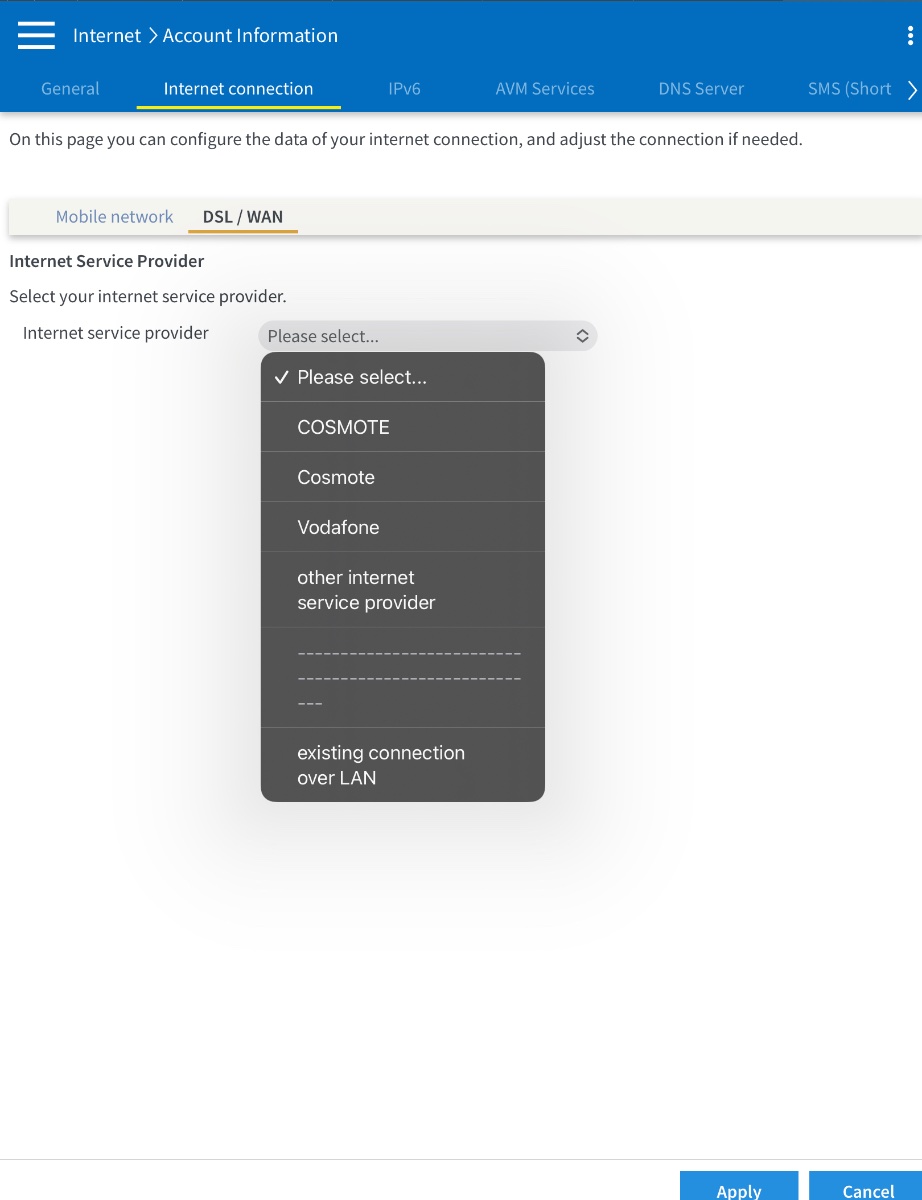

ilpapacha Δημοσ. 3 Δεκεμβρίου 2021 Δημοσ. 3 Δεκεμβρίου 2021 47 λεπτά πριν, poulinos είπε νομιζω οτι οι γλωσσες ειναι ασχετες με τα 2 διαφορετικα versions Στο 6890 LTE που έχω και είναι γερμανική έκδοση, βγάζει κανονικά την επιλογή μεταξύ Annex A & Annex B
poulinos Δημοσ. 12 Δεκεμβρίου 2021 Δημοσ. 12 Δεκεμβρίου 2021 On 03/12/2021 at 18:15, ilpapacha said: Στο 6890 LTE που έχω και είναι γερμανική έκδοση, βγάζει κανονικά την επιλογή μεταξύ Annex A & Annex B μια χαρα που τα εχει και τα 2 .αλλα να υποθεσω δεν εχει τα ετοιμα profiles για cosmote< ή τα εχει και αυτα και απλα δεν εχουν φτιαξει ρυθμισεις για την voip τηλεφωνια?
ilpapacha Δημοσ. 12 Δεκεμβρίου 2021 Δημοσ. 12 Δεκεμβρίου 2021 5 λεπτά πριν, poulinos είπε μια χαρα που τα εχει και τα 2 .αλλα να υποθεσω δεν εχει τα ετοιμα profiles για cosmote< ή τα εχει και αυτα και απλα δεν εχουν φτιαξει ρυθμισεις για την voip τηλεφωνια? Και τα profiles έχει Απλά δεν συνδέθηκα από εκεί, καθώς έκανα restore τα settings από το 7590 που είχα στην γραμμή. Οπότε δεν γνωρίζω αν θα έπαιρνε αυτόματα και τις ρυθμίσεις VoiP.
poulinos Δημοσ. 12 Δεκεμβρίου 2021 Δημοσ. 12 Δεκεμβρίου 2021 Just now, ilpapacha said: Και τα profiles έχει Απλά δεν συνδέθηκα από εκεί, καθώς έκανα restore τα settings από το 7590 που είχα στην γραμμή. Οπότε δεν γνωρίζω αν θα έπαιρνε αυτόματα και τις ρυθμίσεις VoiP. γιατι καποιοι ειπαν οτι δεν τις παιρνει για αυτο ρωταω.
ilpapacha Δημοσ. 12 Δεκεμβρίου 2021 Δημοσ. 12 Δεκεμβρίου 2021 Μόλις τώρα, poulinos είπε γιατι καποιοι ειπαν οτι δεν τις παιρνει για αυτο ρωταω. Έτσι κι αλλιώς και αυτόματα να μην τις παίρνει, είτε το κάνουν απομακρυσμένα είτε σου στέλνουν τους κωδικούς και τους περνάς χειροκίνητα. Όπως και να χει, το μηχάνημα θα συνδεθεί στην γραμμή και θα μπορέσει να λειτουργήσει και η VoiP.
