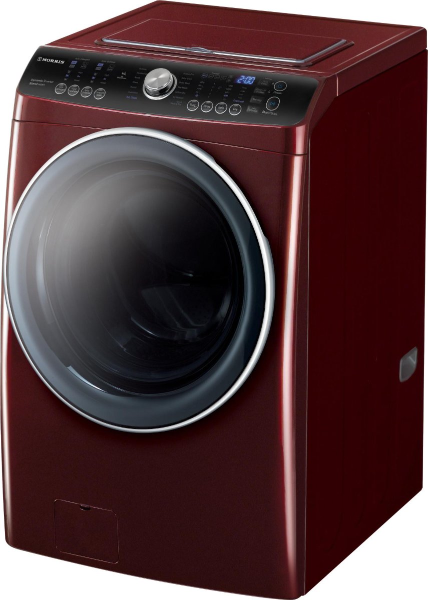

Γιάννης Platano Δημοσ. 2 Δεκεμβρίου 2021 Δημοσ. 2 Δεκεμβρίου 2021 (επεξεργασμένο) Εχουμε το morris 11 χρονια !!! Μια χαρα ειναι !!! 12 κιλα πλυσιμο 10 στεγνωμα . Αλλαχτηκε το μοτερ εντος εγγυησης (10 χρονια) Μια πλακετα καπου 50 ευρω μονο πληρωσαμε . Επεξ/σία 2 Δεκεμβρίου 2021 από Γιάννης Platano 1 1
