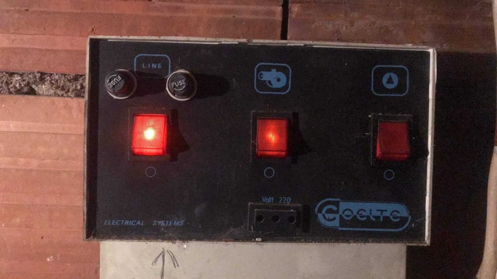

motox Δημοσ. 30 Νοεμβρίου 2021 Δημοσ. 30 Νοεμβρίου 2021 Καλημέρα σας έχω ένα πρόβλημα με τον λέβητα του πετρελαίου ενώ χτες τον άναψα κανονικά και δούλευε σήμερα όταν πήγα να των ανάψω δεν δουλευει δεν ακούγετε καν να παίρνει μπρος.Υπάρχει κάποια ασφάλεια στον γενικό να δω άμα έχει καεί !Τον λέβητα τον ανοίγω από μέσα με ξεχωριστό κουμπί δίπλα από τον θερμοστάτη. Επίσης χτες έγινε μια διακοπή ρεύματος στην περιοχή αλλά όταν έγινε ήταν κλειστός ο διακόπτης μήπως παίζει ρόλο αυτό; Ευχαριστω

motox Δημοσ. 30 Νοεμβρίου 2021 Μέλος Δημοσ. 30 Νοεμβρίου 2021 (επεξεργασμένο) Έχει τρία μεγάλα κουμπιά εκεί που είναι ο λέβητας αυτά εδώ .Πετρέλαιο έχει αρκετό.το θέμα είναι ότι μέχρι εχτές δούλευε ενώ σήμερα το πρωί όχι.Θα καλέσω ηλεκτρολόγο αλλά ήθελα πριν τον καλέσω να δω μήπως είναι τπτ απλό να το φτιάξω μόνος .Επίσης επειδή ξέχασα να το αναφέρω είναι αυτόνομη θέρμανση Επεξ/σία 30 Νοεμβρίου 2021 από motox
acomaedo Δημοσ. 30 Νοεμβρίου 2021 Δημοσ. 30 Νοεμβρίου 2021 Δες αν η πίεση του νερού είναι αρκετή στο κύκλωμα. Κάτω από ένα όριο ο λέβητας δεν ξεκινάει. Επίσης το τρίτο κουμπί που δεν έχει φώς ενώ είναι ανοικτό τί είναι; 1

motox Δημοσ. 30 Νοεμβρίου 2021 Μέλος Δημοσ. 30 Νοεμβρίου 2021 11 λεπτά πριν, acomaedo είπε Δες αν η πίεση του νερού είναι αρκετή στο κύκλωμα. Κάτω από ένα όριο ο λέβητας δεν ξεκινάει. Επίσης το τρίτο κουμπί που δεν έχει φώς ενώ είναι ανοικτό τί είναι; Δεν γνωρίζω τι είναι αυτό το κουμπι αλλά το ανοιγωκλεισα και τπτ δεν έγινε ,την πίεση του νερού που μπορώ να την δω; 12 λεπτά πριν, greekfragma είπε κλείνεις διακόπτες και τον γενικό του καυστήρα και ξεβιδώνεις για έλεγχο τις 2 ασφάλειες. αν είναι οκ καλείς ηλεκτρολόγο/καυστηρατζή. Θα δοκιμάσω να δω τις ασφάλειες.
acomaedo Δημοσ. 30 Νοεμβρίου 2021 Δημοσ. 30 Νοεμβρίου 2021 3 λεπτά πριν, motox είπε Δεν γνωρίζω τι είναι αυτό το κουμπι αλλά το ανοιγωκλεισα και τπτ δεν έγινε ,την πίεση του νερού που μπορώ να την δω; Θα δοκιμάσω να δω τις ασφάλειες. Λογικά κάπου έχεις ένα δοχείο διαστολής και πάνω έχει ένα μανόμετρο που δείχνει την πίεση του κυκλώματος. 1

Dantε Δημοσ. 30 Νοεμβρίου 2021 Δημοσ. 30 Νοεμβρίου 2021 Το 3ο κουμπι ειναι του κυκλοφορητη και απο οτι φαινεται για καποιο λογο δε παιρνει ρευμα. 1
hp8 Δημοσ. 30 Νοεμβρίου 2021 Δημοσ. 30 Νοεμβρίου 2021 4 ώρες πριν, motox είπε έχω ένα πρόβλημα με τον λέβητα του πετρελαίου ενώ χτες τον άναψα κανονικά και δούλευε σήμερα όταν πήγα να των ανάψω δεν δουλευει δεν ακούγετε καν να παίρνει μπρος. πατα το reset φωτο Δες και τον θερμοστάτη ασφαλείας Spoiler 1 ώρα πριν, Dantε είπε Το 3ο κουμπι ειναι του κυκλοφορητη και απο οτι φαινεται για καποιο λογο δε παιρνει ρευμα. λογικο Ανέβει όταν ζεσταθεί το νερο γυρω στους 40 - 45 4
