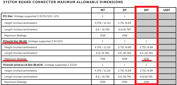

Τέρης Α. Δημοσ. 30 Νοεμβρίου 2021 Δημοσ. 30 Νοεμβρίου 2021 (επεξεργασμένο) Στις 30/11/2021 στις 7:05 ΜΜ, vaiol είπε αποκλείεται να μην είναι τροφοδοσία Εδώ είμαι πάλι! Η πηγή εδώ: https://i.dell.com/sites/doccontent/shared-content/data-sheets/en/Documents/OptiPlex_7010_Technical_Guidebook.pdf σελ. 19 Λοιπόν, όπως βλέπετε μπορεί να δώσει μέχρι 50W: Spoiler Τη βάζετε στη μπλε θύρα, σωστά; Το πραγματικά περίεργο όμως είναι γιατί δεν δουλεύει με τα 2GB... Όπως ανέφερα κι εδώ δούλεψαν κανονικά: Τώρα έχω μία GT 430. Επεξ/σία 2 Δεκεμβρίου 2021 από Τέρης Α. 1
vaiol Δημοσ. 30 Νοεμβρίου 2021 Μέλος Δημοσ. 30 Νοεμβρίου 2021 7 λεπτά πριν, Τέρης Α. είπε Εδώ είμαι πάλι! Η πηγή εδώ: https://i.dell.com/sites/doccontent/shared-content/data-sheets/en/Documents/OptiPlex_7010_Technical_Guidebook.pdf σελ. 19 (αν δεν μπεις στο dark web δεν γίνεται δουλειά) Λοιπόν, όπως βλέπετε μπορεί να δώσει μέχρι 50W: Εμφάνιση κρυμμένου περιεχομένου Τη βάζετε στη μπλε θύρα, σωστά; Το πραγματικά περίεργο όμως είναι γιατί δεν δουλεύει με τα 2GB... Όπως ανέφερα κι εδώ δούλεψαν κανονικά: Τώρα έχω μία GT 430. σε ευχαριστώ που ασχολήθηκες.ναι στην μπλε θύρα όντως ..οπότε κάτι άλλο τρέχει...χάθηκε να είναι 300 βατ το τροφοδοτικό....
