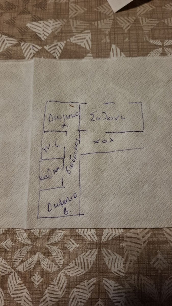

LIONOR Δημοσ. 8 Ιανουαρίου Δημοσ. 8 Ιανουαρίου (επεξεργασμένο) Σε σπιτι περιπου 70τ.μ. με υγρασια 80%, να προτιμησω εναν να μπει στον διαδρομο ή να παρω χωριστα. Πρωτα με ενδιαφερει το δωματιο(α) που ειναι πανω αριστερα, και κατ δευτερον ολο το σπιτι Επεξ/σία 8 Ιανουαρίου από LIONOR
Luciddream Δημοσ. 8 Ιανουαρίου Δημοσ. 8 Ιανουαρίου (επεξεργασμένο) 9 hours ago, LIONOR said: Σε σπιτι περιπου 70τ.μ. με υγρασια 80%, να προτιμησω εναν να μπει στον διαδρομο ή να παρω χωριστα. Πρωτα με ενδιαφερει το δωματιο(α) που ειναι πανω αριστερα, και κατ δευτερον ολο το σπιτι Εμένα μου ήρθε σήμερα ο Toyotomi ο 20άρης που έγραψα παραπάνω και τον έβαλα στον διάδρομο και μέσα σε ένα δύωρο πήγε την υγρασία από 73% στο 55% σε όλο το σπίτι (έχω μετρητή στην κρεβατοκάμαρα) και ανέβασε και την θερμοκρασία μερικούς βαθμούς, βέβαια είναι περίπου 45τ.μ χωρίς το μπάνιο που το έχω κλειστό τώρα. Οπότε θεωρώ ότι κάνει δουλειά για όλο το σπίτι ειδικά αν πάρεις για πολλά τ.μ. Κατανάλωση σταθερά στα 255 watt αυτές τις 2 ώρες. Θόρυβο κάνει σαν ψυγείο και αρκετό κιόλας, θα δοκιμάσω να τον βάλω σε στρατηγικό σημείο το βράδυ για να κοιμηθώ και να δούμε αν παλεύεται. Το δοχείο του γέμισε περίπου στο 1/5 αυτές τις 2 ώρες. Το WiFi δεν μου δουλεύει με τίποτα ελπίζω να κάνω κάτι λάθος και να μην είναι χαλασμένο. Επεξ/σία 8 Ιανουαρίου από Luciddream
LIONOR Δημοσ. 9 Ιανουαρίου Δημοσ. 9 Ιανουαρίου (επεξεργασμένο) Τελικα πηρες τον 20αρη και οχι τον 16αρη ε. Στα περιπου 50τμ. σπιτι βλεπεις δηλ να κανει δουλεια. Θεωρητικα παντα, στα 70τμ. ενας 24αρης να ταιριαζει σε μενα. Αν μπορεις, ξαναμετρα υγρασια (εχεις δικο σου υγρομετρο;). Να δω δηλ, σε ποσες περιπου ωρες ξαναπηγαινει η υγρασια στο 70%. Θορυβο απο οτι εχω καταλαβει, κανουν ολοι, δεν ασχολουμε πολυ με αυτο. Θερμανση εχεις; Επεξ/σία 9 Ιανουαρίου από LIONOR
