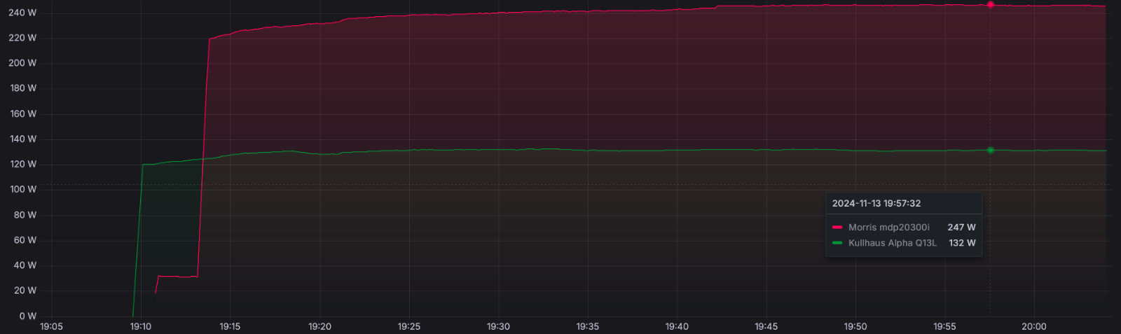

liakjim Δημοσ. 13 Νοεμβρίου 2024 Δημοσ. 13 Νοεμβρίου 2024 Καταναλώσεις ενός Morris MDP-20300i και ενός Kullhaus Alpha Q13L 2

liakjim Δημοσ. 13 Νοεμβρίου 2024 Δημοσ. 13 Νοεμβρίου 2024 1 ώρα πριν, famas είπε Πολύ μεγάλη διαφορά. Ανεξήγητα μεγάλη😁 Το ένα είναι αρκετά μεγαλύτερο από το άλλο σε ονομαστικά λίτρα την ώρα αλλά και πάλι η κατανάλωση του μικρού kullhaus είναι πραγματικά καλή. 1 ώρα πριν, thermaikos4 είπε τεχνικά τι διαφορετικο κανει το "στεγνωμα ρουχων"? Ουσιαστικά παρακάμπτει τον αισθητήρα υγρασίας οπότε δεν σταματάει ποτέ.

SofoS@ Δημοσ. 15 Νοεμβρίου 2024 Δημοσ. 15 Νοεμβρίου 2024 Στις 13/11/2024 στις 8:07 ΜΜ, liakjim είπε Καταναλώσεις ενός Morris MDP-20300i και ενός Kullhaus Alpha Q13L Κοντά στις ονομαστικές(222 W και 145 W) δεν είναι; Ο Morris λίγο πάνω, ο Kullhaus λίγο κάτω 1
liakjim Δημοσ. 15 Νοεμβρίου 2024 Δημοσ. 15 Νοεμβρίου 2024 5 λεπτά πριν, SofoS@ είπε Κοντά στις ονομαστικές(222 W και 145 W) δεν είναι; Ο Morris λίγο πάνω, ο Kullhaus λίγο κάτω Ναι κάπου εκεί γύρω
