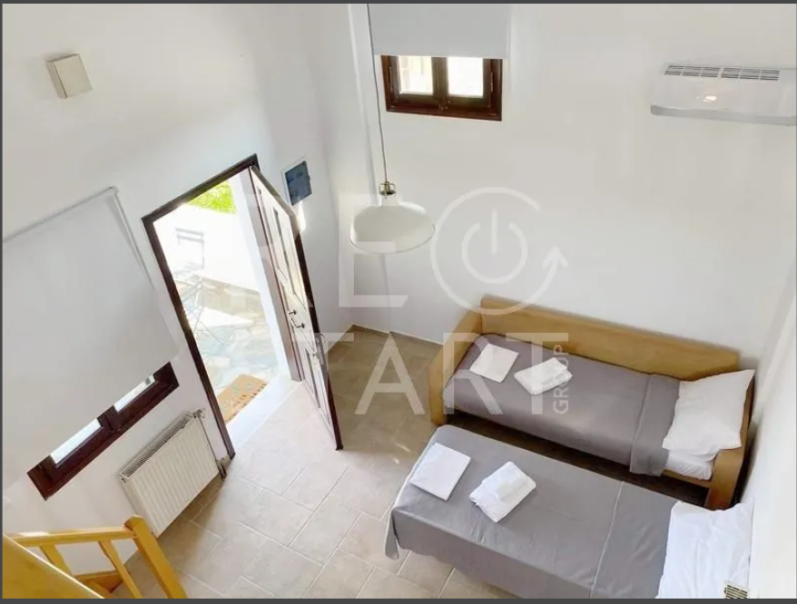

gapart Δημοσ. 25 Αυγούστου 2024 Δημοσ. 25 Αυγούστου 2024 Την καλημέρα μου παιδιά! Θέλω να βάλω αφυγραντήρα σε σπίτι σε νησί που πάω για δουλειά. Είναι 50m2, ενιαίος χώρος (35 κάτω, σαλόνι-κουζίνα και 15 πανω υπνοδωμάτιο). Ενώνονται με εσωτερική σκαλίτσα, σα μεζονετούλα. Οπότε είναι λίγο ψιλοτάβανο προφανώς. Τι θα μου προτείνατε σε μέγεθος?
Σπίθας Στο Σκοτάδι Δημοσ. 25 Αυγούστου 2024 Δημοσ. 25 Αυγούστου 2024 9 λεπτά πριν, gapart είπε Την καλημέρα μου παιδιά! Θέλω να βάλω αφυγραντήρα σε σπίτι σε νησί που πάω για δουλειά. Είναι 50m2, ενιαίος χώρος (35 κάτω, σαλόνι-κουζίνα και 15 πανω υπνοδωμάτιο). Ενώνονται με εσωτερική σκαλίτσα, σα μεζονετούλα. Οπότε είναι λίγο ψιλοτάβανο προφανώς. Τι θα μου προτείνατε σε μέγεθος? Όπως το περιγράφεις δεν ειναι τα τμ εδώ το θέμα, αλλά το ύψος του σπιτιού που πρέπει η αφύγρανση να γίνει πάνω κάτω, οι επιλογές είναι να πάρεις δύο ένα για πάνω ένα για κάτω, ή έναν πολύ δυνατό για όλο το σπίτι(κόστος 450+€), άποψη μου βέβαια https://www.skroutz.gr/s/36220573/Toyotomi-Reiko-TDE-30GDAPG-Afygrantiras-me-Ionisti-kai-Wi-Fi-30lt.html
gapart Δημοσ. 25 Αυγούστου 2024 Δημοσ. 25 Αυγούστου 2024 19 λεπτά πριν, Σπίθας Στο Σκοτάδι είπε Όπως το περιγράφεις δεν ειναι τα τμ εδώ το θέμα, αλλά το ύψος του σπιτιού που πρέπει η αφύγρανση να γίνει πάνω κάτω, οι επιλογές είναι να πάρεις δύο ένα για πάνω ένα για κάτω, ή έναν πολύ δυνατό για όλο το σπίτι(κόστος 450+€), άποψη μου βέβαια https://www.skroutz.gr/s/36220573/Toyotomi-Reiko-TDE-30GDAPG-Afygrantiras-me-Ionisti-kai-Wi-Fi-30lt.html Ευχαριστώ για την πρόταση. Νομίζω είναι λιγάκι υπερβολή. Δλδ το παιδί που έμενε είχε μέσα αν θυμάμαι έναν 12αρη. Εγώ σκέφτηκα να πάω λίγο πιο πάνω να λειτουργεί πιο άνετα. Μην το φανταστεις και 2οροφο... Και ο ιδιοκτήτης έναν μικρό μου πε να πάρω. Θα στείλω μια ενδεικτική φωτογραφία. Ελπίζω να βοηθά.
