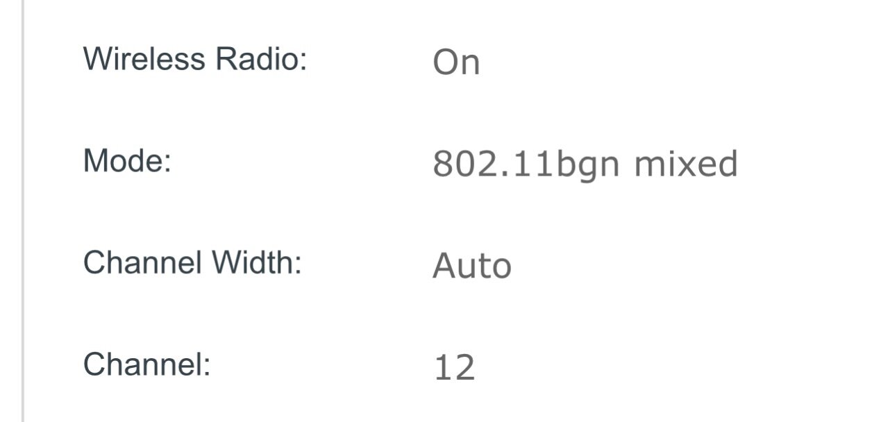

dbrillis Δημοσ. 25 Μαρτίου 2024 Δημοσ. 25 Μαρτίου 2024 32 minutes ago, nanvitol said: Αγόρασα έναν toyotomi TDE-20GSP21 με WiFi. Το πρόβλημα είναι ότι δεν μπορώ να τον συνδέσω στην εφαρμογή. Δεν βλέπει το hotspot του αφυγραντηρα η εφαρμογή ούτε σε iOS ούτε σε android . Η εφαρμογή είναι η ewpe smart και κάνω όλα τα βήματα που περιγράφει για reset. καμία πρόταση κανεις;; https://www.toyotomi.gr/wp-content/uploads/2023/05/WiFi_Dehumidifier_Sonzai.pdf router Wi-Fi, 2.4Ghz που υποστηρίζει λειτουργία 802.11b / g / n, και κάλυψη της συσκευής. (ΔΕΝ υποστηρίζεται 5GHz Wi-Fi ) Ισως αυτο ειναι το προβλημα σου. 1
dbrillis Δημοσ. 25 Μαρτίου 2024 Δημοσ. 25 Μαρτίου 2024 Δεν εχω ιδεα απο το ewpe smart app. Βρηκα αυτο https://media.cdn.bauhaus/m/543728/BH_DOC_543728.pdf, αν δυο κινητα δεν βρισκουν το wifi της συσκευης σου ισως δεν το εχεις ενεργοποιησει το wifi;. Με απλη αναζητηση δικτυων απο τα κινητα, το βλεπεις το wifi του αφυγραντηρα; Στα κινητα σου μην εχεις auto-connect στo wifi δικτυο του σπιτιου γιατι πολλες συσκευες αν το wifi που συνδεθηκες δεν εχει ιντερνετ σε γυρνανε σε καποιο αλλο wifi με ιντερνετ. 1
nanvitol Δημοσ. 25 Μαρτίου 2024 Δημοσ. 25 Μαρτίου 2024 Ευχαριστώ για την άμεση απάντηση. και τα δυο κινητά δεν βλέπουν το WiFi της συσκευής. Η συσκευή έχει διακόπτη αφής που ενεργοποιεί και απενεργοποιεί το WiFi της. παρατεταμένη πίεση για 5 δευτερόλεπτα κάνουν θεωρητικά μηδενισμό (reset) του σημείου πρόσβασης της συσκευής . Η συσκευή επιστρέφει ένα ηχητικό επιβεβαίωσης . Έχω κάνει κι επανεκκίνηση το ρουτερ , το οποίο είναι ακριβώς δίπλα. Εκτός της αυτόματης αναζήτησης μέσω της εφαρμογής σου λέει να το βρεις και χειροκίνητα , πράγμα που δεν κάνει.
nanvitol Δημοσ. 27 Μαρτίου 2024 Δημοσ. 27 Μαρτίου 2024 Στις 25/3/2024 στις 10:45 ΜΜ, nanvitol είπε Ευχαριστώ για την άμεση απάντηση. και τα δυο κινητά δεν βλέπουν το WiFi της συσκευής. Η συσκευή έχει διακόπτη αφής που ενεργοποιεί και απενεργοποιεί το WiFi της. παρατεταμένη πίεση για 5 δευτερόλεπτα κάνουν θεωρητικά μηδενισμό (reset) του σημείου πρόσβασης της συσκευής . Η συσκευή επιστρέφει ένα ηχητικό επιβεβαίωσης . Έχω κάνει κι επανεκκίνηση το ρουτερ , το οποίο είναι ακριβώς δίπλα. Εκτός της αυτόματης αναζήτησης μέσω της εφαρμογής σου λέει να το βρεις και χειροκίνητα , πράγμα που δεν κάνει. Σε συνέχεια του παραπάνω θέματος και για να ενημερωθεί η κοινότητα ο αφυγραντηρας επιστράφηκε στην αλυσίδα αγοράς του με την διαδικασία DOA. Πριν από αυτό επικοινώνησα τηλεφωνικά με το σέρβις της εταιρίας όπου ο τεχνικός της με καθοδήγησε βήμα βήμα για έναν τελευταίο έλεγχο. Περιμένω την αντικατάσταση.
