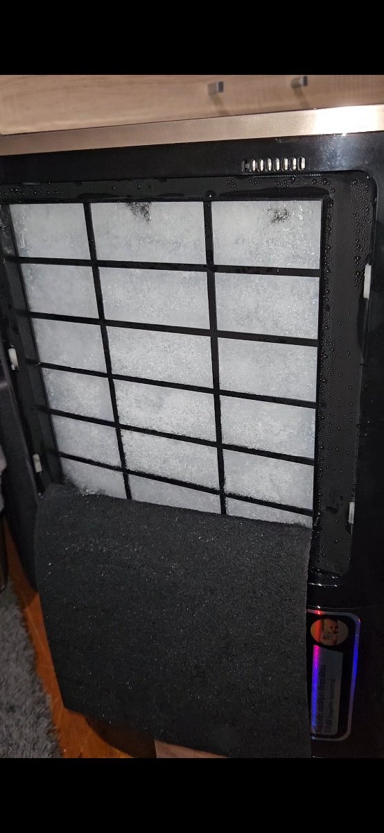

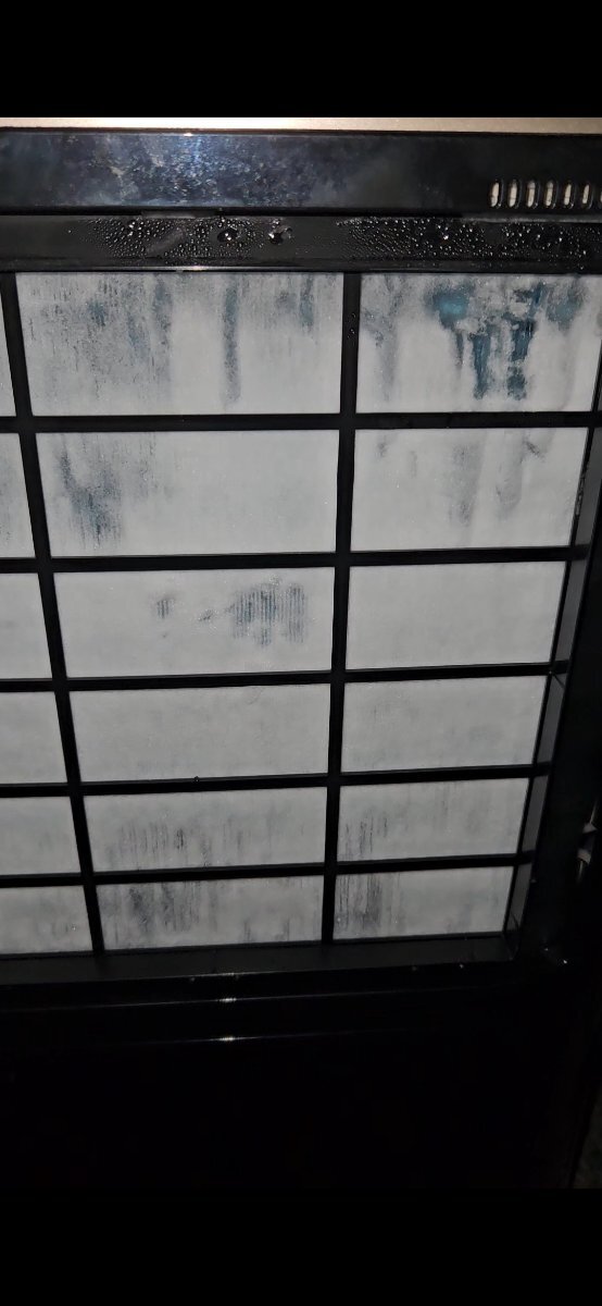

Doc_GR Δημοσ. 18 Ιανουαρίου 2024 Δημοσ. 18 Ιανουαρίου 2024 Στις 13/1/2024 στις 4:09 ΜΜ, Rap7 είπε Καλησπέρα σε όλους. Λοιπόν πρόσφατα αγόρασα τον morris 24410. Από την πρώτη μέρα λειτουργίας κιόλας βάζοντας και τα φίλτρα hepa και ενεργού άνθρακα έπιασε αμέσως πάγο. Συνέχιζε και δούλευε χωρίς να κάνει απόψυξη και έβγαινε ο πάγος απ'έξω. Θεώρησα ότι το hepa δεν αφήνει τον αέρα να εισέλθει (καθώς δεν φαίνεται να υπάρχει σωστή πλευρά τοποθέτησης του φίλτρου) και όταν το αφαίρεσα λειτούργησε μια χαρά χωρίς πάγους. Επόμενο πρόβλημα που εντόπισα στην μια βδομάδα χρήσης του είναι ότι στη λειτουργία Smart μετά από μισή ώρα λειτουργίας σταματά να δουλεύει και δεν ενεργοποιειται πάλι ακόμα και αν η υγρασία στην οθόνη του δείξει πάνω από 55 ενώ στη λειτουργία high δουλεύει απροβληματιστα. Ερώτηση 1: Μπορεί να ήταν προβληματικό το φίλτρο από το εργοστάσιο και με ένα καινούριο να δουλεύει μια χαρά; Ερώτηση 2 : Είναι φυσιολογικό να σταματάει ο συμπιεστή στη λειτουργία Smart και να μην ξανά ξεκινάει ο αφυγραντηρας πάρα μόνο αν το επιλέξω πάλι ή βάλω ρύθμιση high? Κάθε άποψη σεβαστή και ευχαριστώ εκ των προτέρων. 27 Δεκεμβρίου πήρα τον ίδιο μέσα σε 3 μέρες είχε πιάσει πάγο Πάντου τον πήγα πίσω αρχές Ιανουαρίου με το που άνοιξαν τα μαγαζιά και μου έδωσαν ίδιο ακριβώς μοντέλο και μου είπαν πως γίνονται αυτά καμία φορά και ότι έτυχα σε ελαττωματικό.. Σήμερα 18 Ιανουαρίου του μήνα ξανά πάγο και ο καινούργιος αφυγραντηρας.. Αύριο θα πάω να πάρω τα λεφτά μου πίσω και πότε ξανά morris ανεβάζω φωτογραφία και από τα 2 μοντέλα 1

great Δημοσ. 22 Ιανουαρίου 2024 Δημοσ. 22 Ιανουαρίου 2024 On 18/01/2024 at 19:37, Doc_GR said: 27 Δεκεμβρίου πήρα τον ίδιο μέσα σε 3 μέρες είχε πιάσει πάγο Πάντου τον πήγα πίσω αρχές Ιανουαρίου με το που άνοιξαν τα μαγαζιά και μου έδωσαν ίδιο ακριβώς μοντέλο και μου είπαν πως γίνονται αυτά καμία φορά και ότι έτυχα σε ελαττωματικό.. Σήμερα 18 Ιανουαρίου του μήνα ξανά πάγο και ο καινούργιος αφυγραντηρας.. Αύριο θα πάω να πάρω τα λεφτά μου πίσω και πότε ξανά morris ανεβάζω φωτογραφία και από τα 2 μοντέλα Πάγο ?!?!?!!?!??! Τι σημαινει ελαττωματικό ? Πως δικαιολογείτε ο πάγος παιδιά ? (απο περιεργια γιατι δεν το εχω ξαναδει)
Maurikycli Δημοσ. 22 Ιανουαρίου 2024 Δημοσ. 22 Ιανουαρίου 2024 Λ Γιατί δουλεύει όπως ένα κλιματιστικό με τη διαφορά οτι έχει και τα δύο στοιχεία σε ένα περιτύλιγμα 1
topmar Δημοσ. 22 Ιανουαρίου 2024 Δημοσ. 22 Ιανουαρίου 2024 1 ώρα πριν, LouCi4er είπε Εγώ τον βάζω κάθε βράδυ από τις 11 σχεδόν μέχρι τις 7 που ξυπνάει η γυναίκα μου να πάει στην δουλειά.Μαζευει περίπου ένα λίτρο το δοχείο κάθε πρωί.Οταν βάζουμε πλυντήριο,τα απλώνουμε σε ένα δωμάτιο και βάζω τον αφυγραντήρα με κλειστή πόρτα για 4-5 ώρες,από τις 6 το απόγευμα μέχρι τις 11 το βραδυ,μαζευει περίπου 2 λίτρα νερό. Μετά ανοίγω την πόρτα και τον βάζω στο σαλόνι,το πρωί ίσα ισα τον προλαβαίνω πριν σβήσει,γεμάτο φουλ το δοχείο.Η μπουγάδα μέσα στο σπίτι χωρίς αφυγραντήρα είναι ότι χειρότερο,με τον αφυγραντήρα σωθηκαμε.Χωρια που τα ρούχα από το απόγευμα μέχρι το πρωί έχουν σχεδόν στεγνώσει,αλλιως θέλουν 4 μέρες. Από θόρυβο πως τον είδες? Εννοείται ότι όταν απλώνουν ρούχα στο σπίτι θα μπει στην αντίστοιχη λειτουργία, απλά δεν χρησιμοποιήθηκε έτσι, ακόμα. Θόρυβο κάνει λίγο, υποφερτός όμως τη μέρα, τη νύχτα τον σβήνω.
