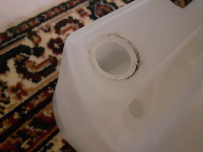

great Δημοσ. 13 Ιανουαρίου 2024 Δημοσ. 13 Ιανουαρίου 2024 On 07/01/2024 at 11:14, great said: Μια ερωτηση, εχω εναν Morris (3-4 χρονια μοντελο), το καλοκαιρι το καθαριζω και τον φυλαω με σακουλα στην ντουλαπα. Φετος δεν ξερω πως και τι αλλα εχω χασει το καπακι απο το κάδο (δεν ειναι η ταινία ασφαλείας που έχει, το καπάκι που εβγαζες για να αδειασεις το νερο). Υπάρχει πρόβλημα λειτουργίας; και αν ναι λύση; Ξερει καποιος να απαντησει γιατι φοβαμαι να το ανάψω ?
gogkroj Δημοσ. 13 Ιανουαρίου 2024 Δημοσ. 13 Ιανουαρίου 2024 μήπως να εκανες ένα τηλέφωνο στο σερβις? 1
yositosi Δημοσ. 14 Ιανουαρίου 2024 Δημοσ. 14 Ιανουαρίου 2024 15 hours ago, great said: Ξερει καποιος να απαντησει γιατι φοβαμαι να το ανάψω ? μιλάς για την τάπα που ανοιγεις για να αδειάσεις το δοχείο; Αν ναι, τότε ΟΧΙ δεν έχεις κανένα πρόβλημα! 1
great Δημοσ. 14 Ιανουαρίου 2024 Δημοσ. 14 Ιανουαρίου 2024 3 hours ago, yositosi said: μιλάς για την τάπα που ανοιγεις για να αδειάσεις το δοχείο; Αν ναι, τότε ΟΧΙ δεν έχεις κανένα πρόβλημα! ναι σωστα! ευχαριστώ πολύ
