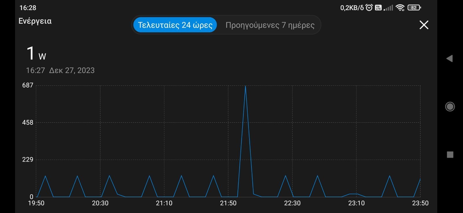

Dimitris156 Δημοσ. 27 Δεκεμβρίου 2023 Δημοσ. 27 Δεκεμβρίου 2023 Έχω τον kullhas 13 pro. Κατανάλωση στα 130 Watts. Έχω φύγει τώρα από το σπίτι και το άφησα με το σωληνάκι. Έχει πιάσει την υγρασία και παίζει με on-off. Είδα αυτό το peak τώρα και απόρησα, είναι πραγματική μέτρηση τώρα αυτή;
