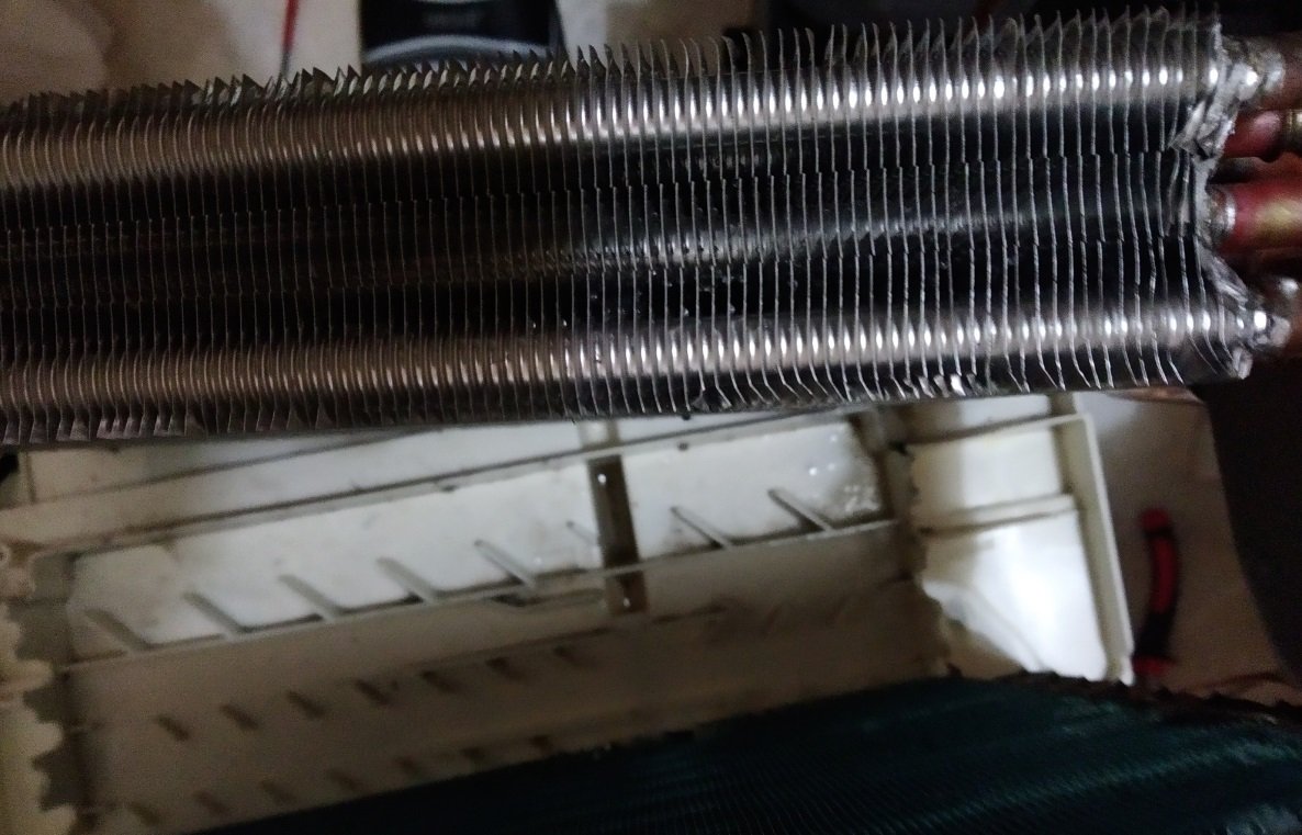

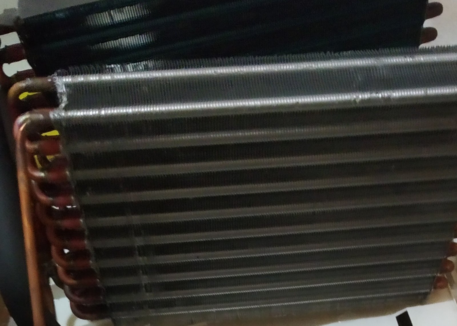

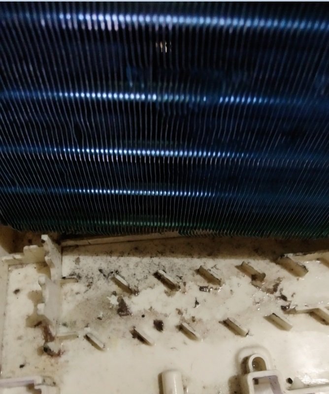

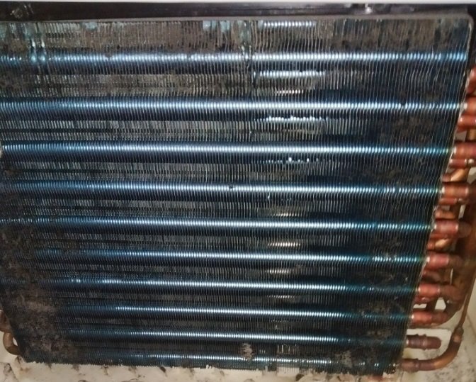

ekrepali Δημοσ. 24 Νοεμβρίου 2023 Δημοσ. 24 Νοεμβρίου 2023 On 14/11/2021 at 23:13, ekrepali said: Spoiler Είδα τη φώτο σου κι είπα να καθαρίσω το Juro Pro της μητέρας μου που τον έχει 3 χρόνια, συνέχεια το αναβάλω. Μου έβγαλε το λάδι, 4 ώρες έφαγα. Τα πλαστικά πλαίσια έχουν βίδες μέχρι και στα πιο απίθανα σημεία... πίσω, κάτω, μέσα στη θυρίδα αερισμού, εσωτερικά. Χρειάστηκα μακρύ κατσαβίδι, πολύ κοντό, γωνία ηλεκτρικό, φιδάκι ηλεκτρικό. Μετά έπρεπε να βγούνε οι όλες οι φίσες απ'τη πλακέτα, να κοπούν τα δεματικά (ευτυχώς είχα για να ξαναβάλω μετά). Μετά ξεβίδωμα το πλαίσιο του ανεμιστήρα, ώστε να μπορώ να δουλέψω στα στοιχεία. Τι μαλλί και τι μαυρίλα έβγαλε, δε λέγεται. Και σε πολλά σημεία είχε πιάσει μια κοκκινίλα σαν φιλμ, όπως τα ενυδρεία. Οι διαδρομές κάτω απ'τα στοιχεία πολύ δύσκολο να καθαριστούν, εκεί έφαγα τη περισσότερη ώρα. Η συναρμολόγηση όσο καλά κι αν είχα οργανωθεί...κι αυτή μου έφαγε ώρα. Σε κάπια φάση μου έπεσε μια βίδα μπροστά απ'το συμπιεστή, ξαναέβγαλα το πλαίσια... άντε ξανά κούμπωμα. Αυτό έτσι και έρθει ψυκτικός να το κάνει συντήρηση... θα πάρει ένα 100άρικο τουλάχιστον. Μη πω και παραπάνω. Ή θα πει δεν αξίζει το κόπο, πάρε καινούργιο. Δεν είναι όπως τα κλιματιστικά που είναι το στοιχείο φάτσα κάρτα και σε μισή ώρα τα ξεπετάνε. Δήθεν τους έχουμε για καλό για να τραβάνε υγρασία. Όσοι δεν έχετε κάνει ποτέ συντήρηση στο αφυγραντήρα σας, έτσι είναι μέσα... υγεινομική βόμβα. Τι κι αν αλλάζετε φίλτρα κάθε χρόνο, μια τρύπα στο νερό κάνετε. @HERTHAN τον άνοιξα πάλι σήμερα... ωραία δουλειά βρήκα κάθε 2 χρόνια. 😄 Τις τελευταίες μέρες κάθε φορά που τον κλείναμε... έσταζε σταγόνες το σωληνάκι για κάνα δυο ώρες, κατάλαβα αμέσως ότι γέμισε πάλι με βρωμιά το πλαστικό κάτω απ'τα στοιχεία. Το σπίτι είναι πεντακάθαρο, τα φίλτρα τα πλένω συχνά, και το καλοκαίρι που δεν τον χρησιμοποιούμε τον τυλίγω με σακούλες. Πώς διάολο μπαίνει μέσα τόση πολύ σκόνη δεν το καταλαβαίνω. Υποτίθεται πως έχει και 10 χρόνια εγγύηση ο συμπιεστής... καλό ανέκδοτο! Εμένα κάνει μπαμ ότι έχω ανοίξει τον αφυγραντήρα... έχει σπάσει ένα πλαστικό ποδαράκι απ'το πλαίσιο του ανεμιστήρα, μού έχουν περισσέψει 3 βίδες κλπ. Για να ισχύουν τα 10 χρόνια εγγύηση του συμπιεστή, θα πρέπει να μην έχει ανοιχτεί ο αφυγραντήρας... ή να ανοιχτεί μόνο από εξουσιοδοτημένο τεχνικό. Ακόμα κι αν δεν ανοιχτεί πχ για 9 χρόνια, είναι δυνατόν να δεχτεί η εταιρία να καλύψει τη βλάβη αν ο αφυγραντήρας είναι σ'αυτή τη κατάσταση; Θα πούνε ότι έχει πολύ βρωμιά μέσα κι ότι δεν ακολουθήσαμε τις οδηγίες να πλένουμε συχνά τα φίλτρα κλπ κλπ
