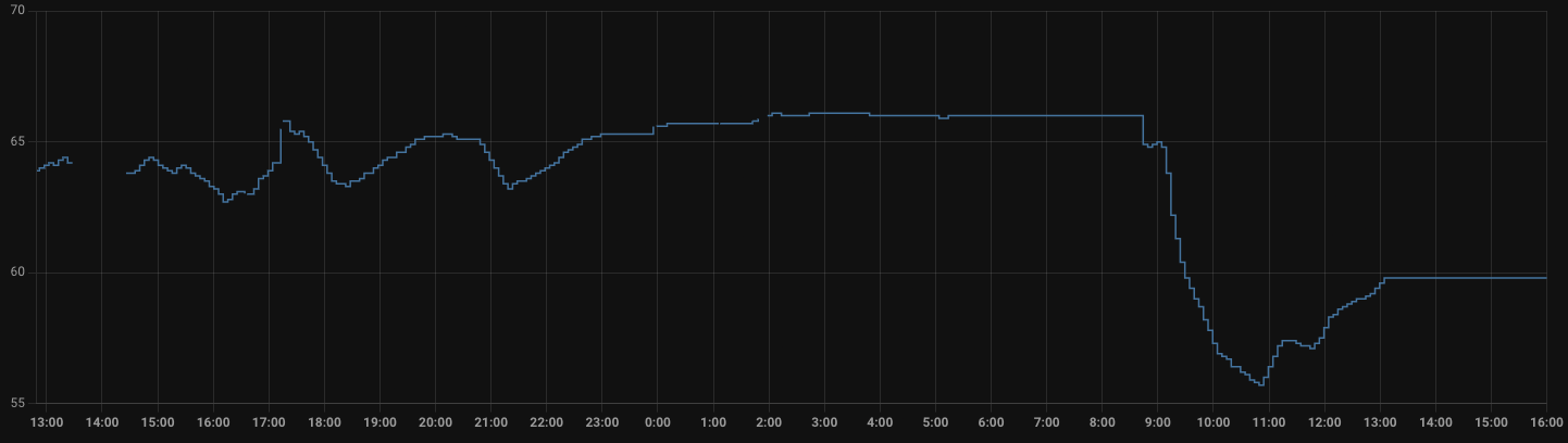

Ducatista Δημοσ. 11 Νοεμβρίου 2023 Δημοσ. 11 Νοεμβρίου 2023 (επεξεργασμένο) 45 λεπτά πριν, ioanniskar είπε Εννοώ ότι κινείται γύρω απ το 65% στον κυρίως χώρο. Στην κουζίνα είναι λίγο πιο ψιλά. Στο γράφημα οι σταθερές γραμμές είναι λόγω πεσμένης μπαταρίας του μετρητή εκείνη τη στιγμή. Η απότομη μείωση είναι το πρωί με αερισμό χώρου. Το θέμα είναι αν μου αρκεί ο 16άρης για τα 50τ.μ σαλόνι. Οι πόρτες των υπολοίπων χώρων (κουζίνα/υπνοδωμάτα) είναι ανοιχτές οπότε συνυπολογίζουμε και αυτούς τους χώρους σαν έναν ενιαίο; Μιας που το αναφέρατε κάποιος αξιόπιστος μετρητής υγρασίας με wifi ειδανικα 2 3 για να βάλω σε όλους τους χώρους Βρήκα κάτι παρόμοιο https://www.skroutz.gr/s/7940369/TFA-Ygrasiometro-THermometro-Epitrapezio-Klima-Monitor-30-3054-10-30-3054-10.html?product_id=23495087&sponsored=listing Επεξ/σία 11 Νοεμβρίου 2023 από Ducatista

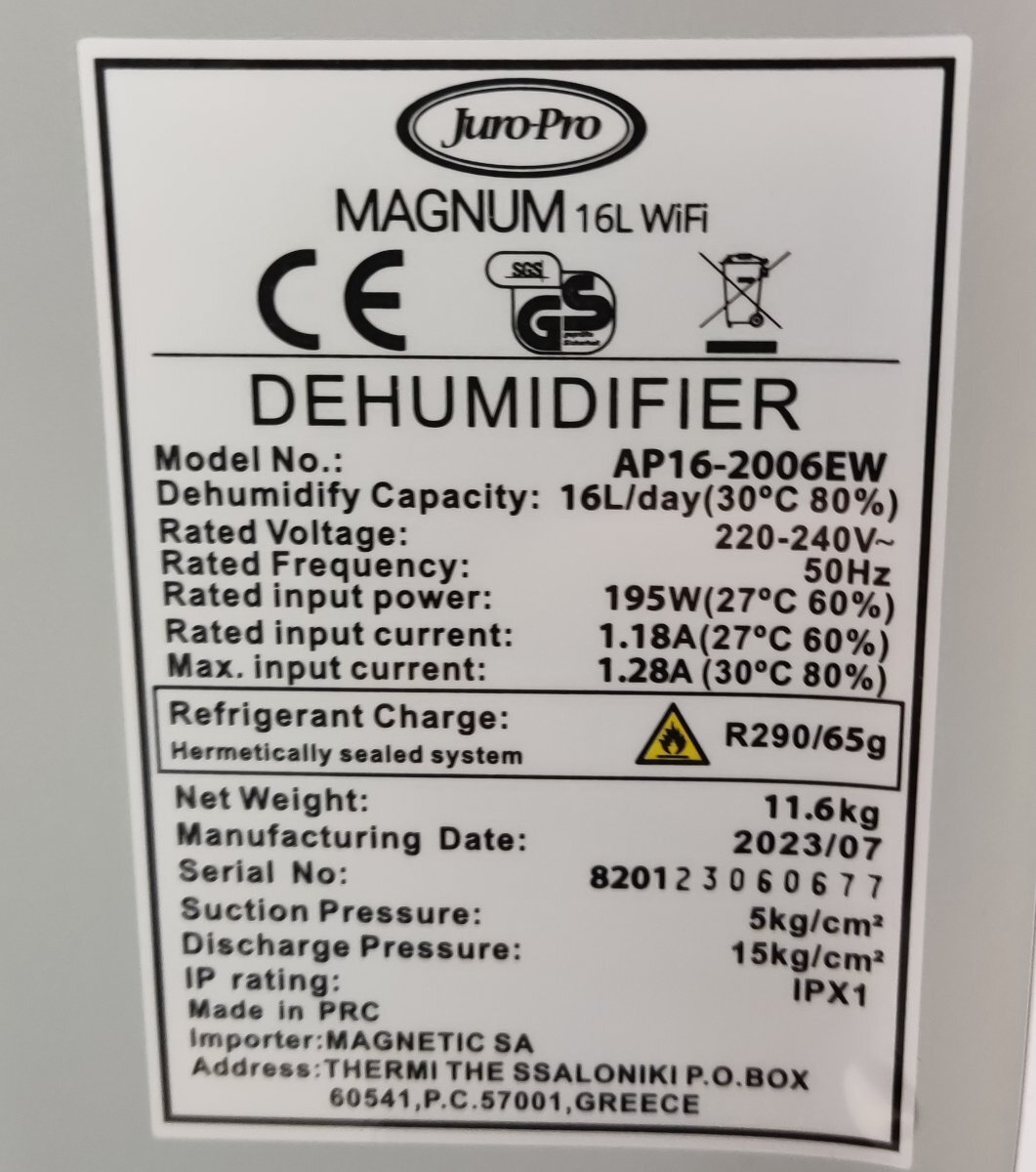

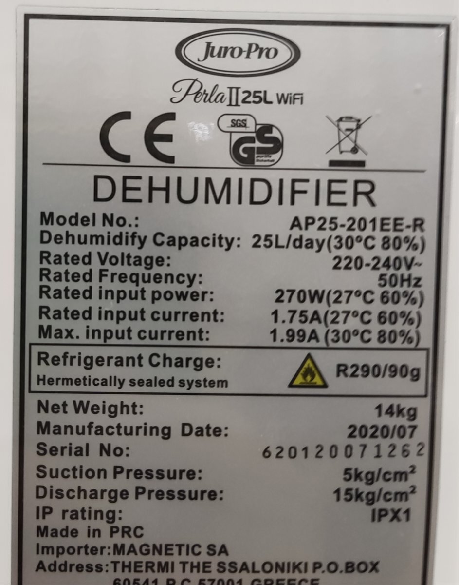

tunic Δημοσ. 16 Νοεμβρίου 2023 Δημοσ. 16 Νοεμβρίου 2023 Στις 10/11/2023 στις 9:43 ΜΜ, yositosi είπε άρα δεν βγάινουν οι rated καταναλώσεις που δίνουν (26,7C @ RH60%)! Στις συνθήκες που μετράς θα έπρεπε να ήταν κοντά στο 10% ΚΑΤΩ από τις rated συνθήκες! Άλλα λένε στα site και άλλα λένε τα ταμπελάκια πάνω στα μηχανήματα. Δες φωτό που έχω πρόχειρες και ισχύει για ότι έχω δεί μέχρι τώρα. Στις 10/11/2023 στις 9:45 ΜΜ, elpenor είπε Ναι, ο Atmosphere είναι παραπάνω και ο άλλος πολύ λιγότερο. Κάτι ακόμα που μέτρησα τώρα, στο purification με τον αέρα σχετικά καθαρό ο Stardust έχει τον ανεμιστήρα κλειδωμένο στο minimum και καίει μόνο 5W ενώ ο Atmosphere αν τον βάλεις εσύ στο minimum καίει 24W. Έχω και άλλους να μετρήσω, θα δω πότε θα βρω χρόνο, τώρα που κατάλαβα ότι δεν ισχύουν αυτά που γράφουν είμαι περίεργος τι θα βρω στους άλλους. Την ίδια εικόνα έχω και εγώ. Παλιό 12λτ/24h συμπιεστή vs νέο 20λτ/24h συμπιεστή επίσης, με θηρίο ανεμιστήρα και πολύ θόρυβο. Στον ίδιο χώρο δίπλα δίπλα στο φουλ σε 18h το μικρό μάζεψε 4.5 λτ με 208w/h και το μεγάλο - καινούριο 3.25λτ με 259w/h. Με συνοπτικές διαδικασίες επιστράφηκε και πήρα τα λεφτά μου πίσω. Τώρα ψάχνω να δω τι θα κάνω.
