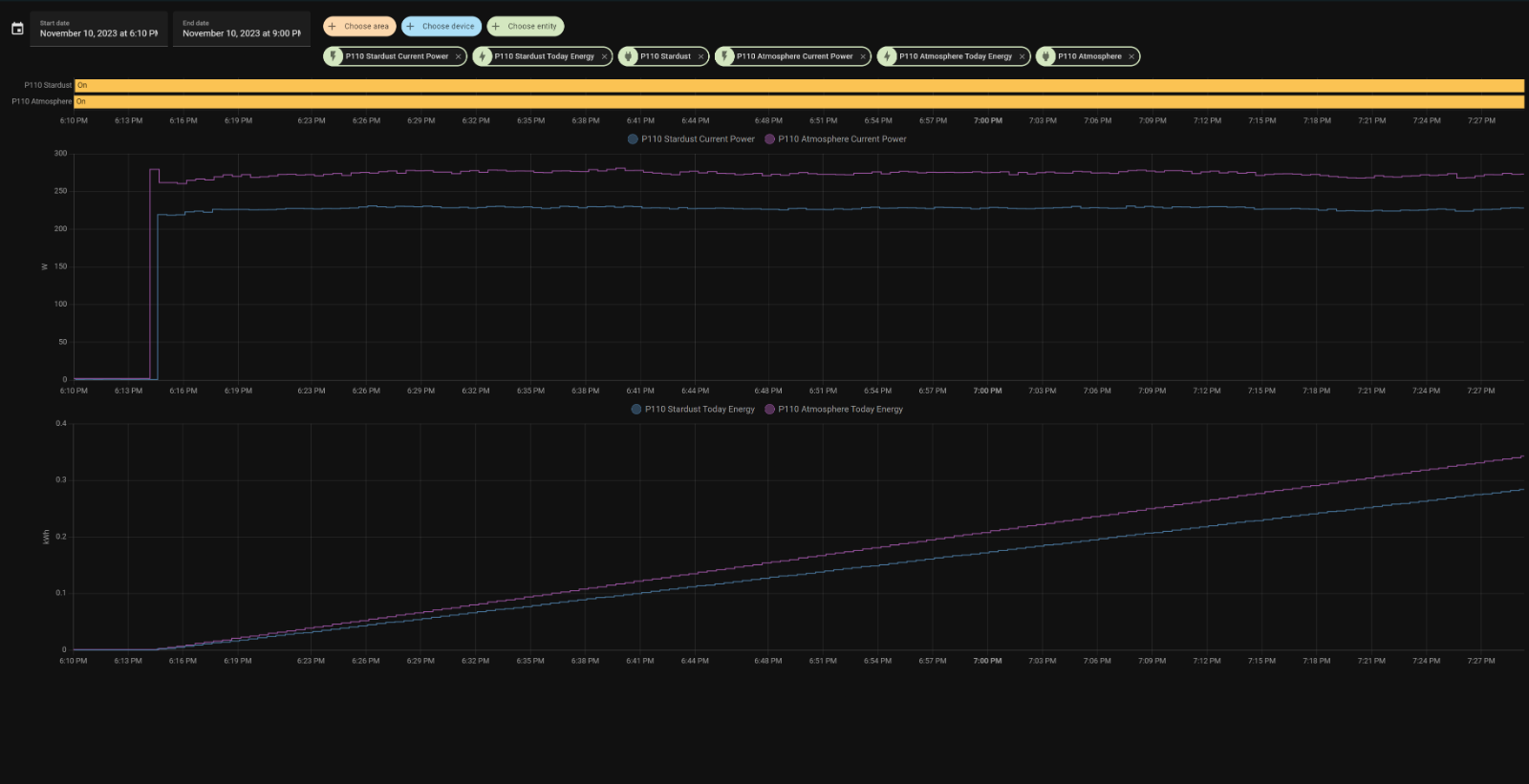

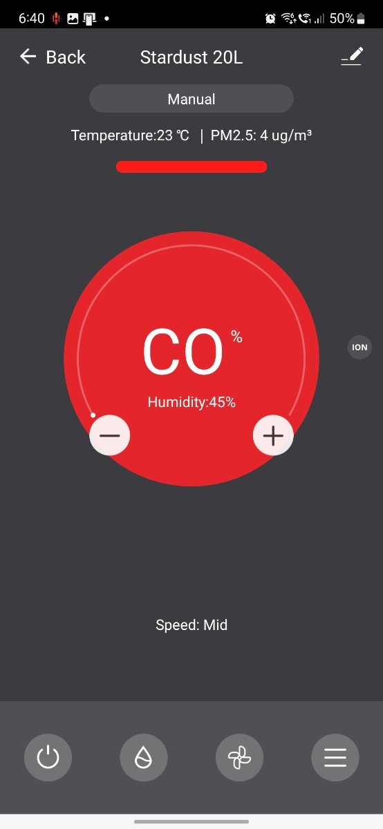

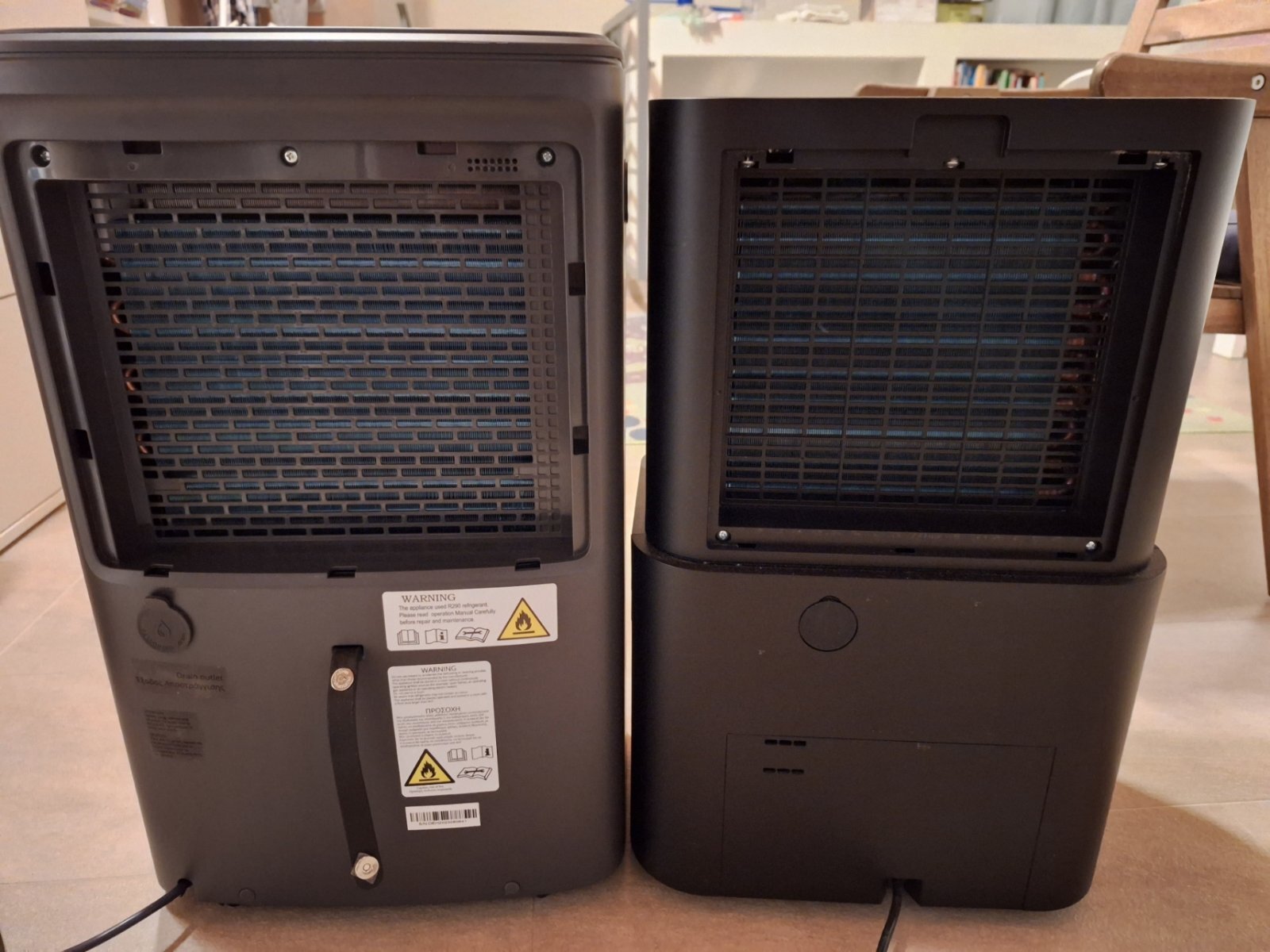

 Έβγαλα όλα τα φίλτρα, τους έβαλα δίπλα δίπλα με μικρή απόσταση με το πίσω μέρος μπροστά στην ανοιχτή μπαλκονόπορτα. Μετράω το ρέυμα και θα δω πόσο νερό θα μαζέψουν.
Δουλεύουν στο manual mode με επιλογή continue operation ώστε να μην σταματάνε και ανεμιστήρα στο medium.
Screenshot_20231110_183945_InventorControl.jpg.0e48a3aebc6476b498fd2fb5c5071d90.jpgScreenshot_20231110_184013_InventorControl.jpg.d71b40fbd46ed0e8d4e5ddc158fcff1d.jpg
O Stardust μετράει πάντα 5-10 κάτω την υγρασία, ο Atmosphere είναι πιο κοντά στα υγρόμετρα μου. Ενώ ένα offset σε ένα αισθητήρα κανονικά είναι μικρό πρόβλημα στη συγκεκριμένη περίπτωση είναι μεγαλύτερο γιατί ο Stardust μόνο στο manual mode σε αφήνει να επιλέξεις εσύ την υγρασία που θέλεις ενώ ο Atmosphere σε όλα τα mode. Επίσης ο Atmosphere είναι πιο ευαίσθητος στα μικροσωματίδια (χωρίς να ξέρω ποιος είναι σωστός), όταν κάπνισα έξω στο μπαλκόνι (που πάντα λέω στη σύζυγο ότι δεν μπαίνει τίποτα μέσα γιατί στον ανοιχτό χώρο τα παίρνει ο αέρας) μετά άναψαν και οι δύο κόκκινο λαμπάκι, 60 ug/m έγραψε ο Stardust και 90 ο Atmosphere (και έμειναν κόκκινοι για αρκετή ώρα sigh).
Επίσης μείον του Stardust ότι σε mode air purification έχει το fan στο minimum και δεν μπορείς να το αλλάξεις, ενώ στον Atmosphere το ρυθμίζεις.
Ίσως είναι άδικο για τον Stardust που δεν έχω βάλει το max στον ανεμιστήρα. Ο λόγος είναι ότι στον Atmosphere ο μόνος τρόπος να βάλεις το max είναι να διαλέξεις Laundry (το διαλέγω όταν φεύγω από το σπίτι) στο οποίο όμως κάνει τοοοοόσο πολύ θόρυβο που ακόμα και στον άλλο όροφο ενοχλεί. Ο Stardust στο max κάνει ελάχιστα παραπάνω θόρυβο από ότι στο medium, γενικά ακούγεται ελάχιστα, μόνο η αντλία είναι πολύ εκνευριστική. Αυτά που γράφει η εταιρεία ότι οι δύο αφυγραντήρες έχουν ίδια ροή αέρα δεν τα πιστεύω, ο Atmosphere βγάζει αέρα με περισσότερη ορμή, το νοιώθω, κανονικά θα έπρεπε να συγκρίνω το minimum του Atmosphere με το max του Stardust.
Πρώτη ένδειξη 265 watt o Atmosphere και 220 watt ο Stardust.

 Όταν τον είχα αγοράσει είχα δει μέσα στο site της Inventor ότι έχει πολύ μικρές διαφορές από τον 25άρη και καμία απολύτως διαφορά στην ροή του αέρα. Ουσιαστικά όλα αυτά που είχα διαβάσει με έκαναν να πιστεύω ότι είναι σχεδόν το ίδιο μηχάνημα (ο 20 με τον 25), βέβαια τώρα που πουλάνε μόνο τον 25άρη μπορεί είναι refresh και να διαφέρει.
CO / Fans Medium 1h 18m / 23-24 C / 55 - 60 υγρασία:

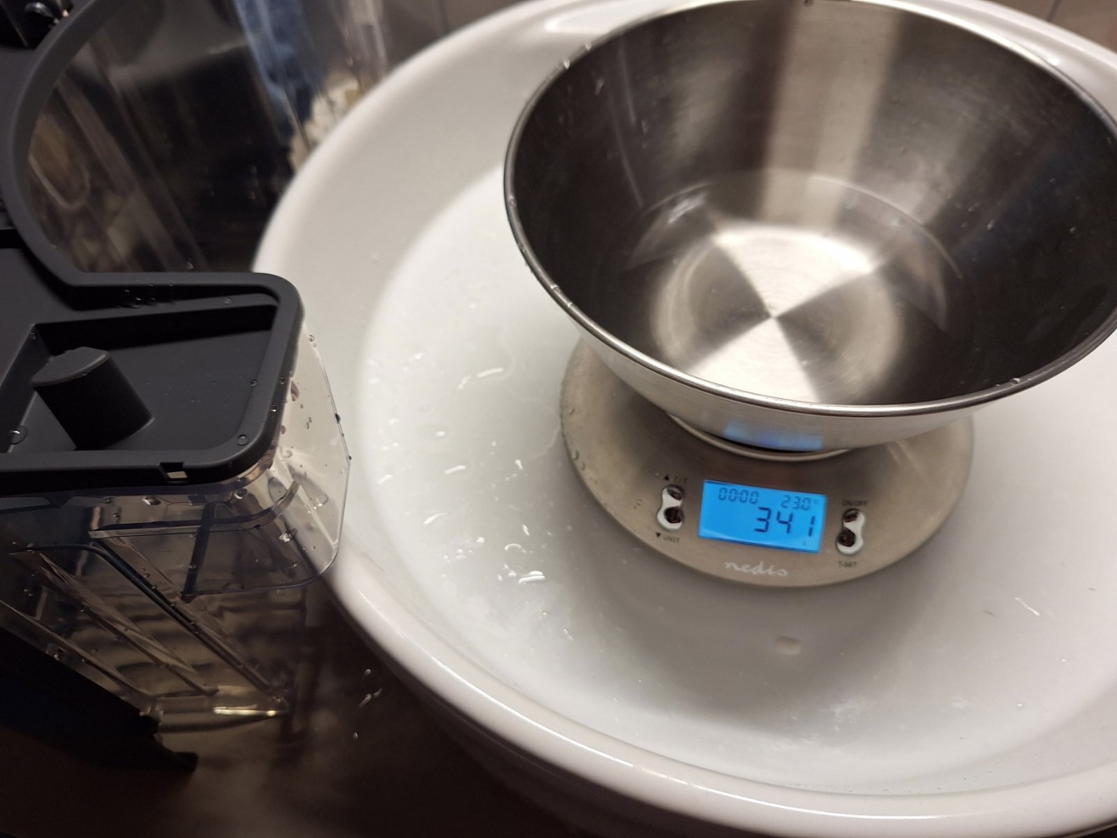

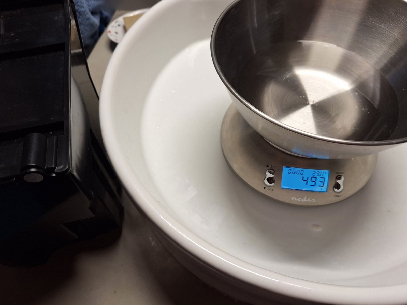

Atmosphere 20lt -> 493ml / 0.358kWh -> 0.73kWh/l*
Stardust 20lt -> 341ml / 0.297kWh -> 0.87kWh/l* (έσταξαν λιγότερο από 10ml οπότε στην ευνοϊκότερη περίπτωση 0.84kWh).
20231110_193520.jpg.1d8c7ac5a9f4130fdce42c5ed02780e0.jpg20231110_193335.jpg.a0ef1f845bf053f710a8bf9234b946bf.jpg
Παρόλο που προσπάθησα πολύ δεν πρέπει κάποιος να πάρει κυριολεκτικά αυτά τα νούμερα, εγώ τα διαβάζω σαν "μάλλον ο Atmosphere είναι λίγο πιο οικονομικός σε αυτές τις συνθήκες/ρυθμίσεις". Αν όμως κάνουν και άλλοι μετρήσεις που συμφωνούν θα αρχίσουν να έχουν μεγαλύτερη αξία.
*Με τις συγκεκριμένες συνθήκες του χώρου μου και τις ρυθμίσεις που έχω αναφέρει παραπάνω, τα νούμερα δεν είναι απαραίτητα ενδεικτικά για άλλες συνθήκες ή/και άλλες ρυθμίσεις.

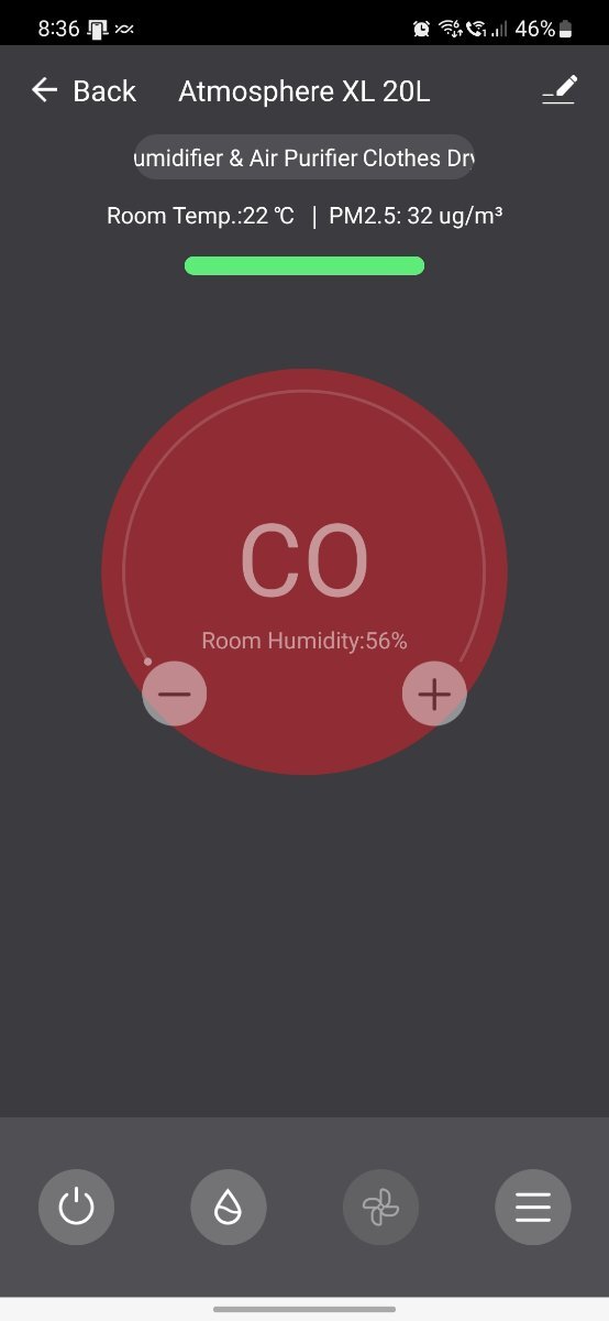

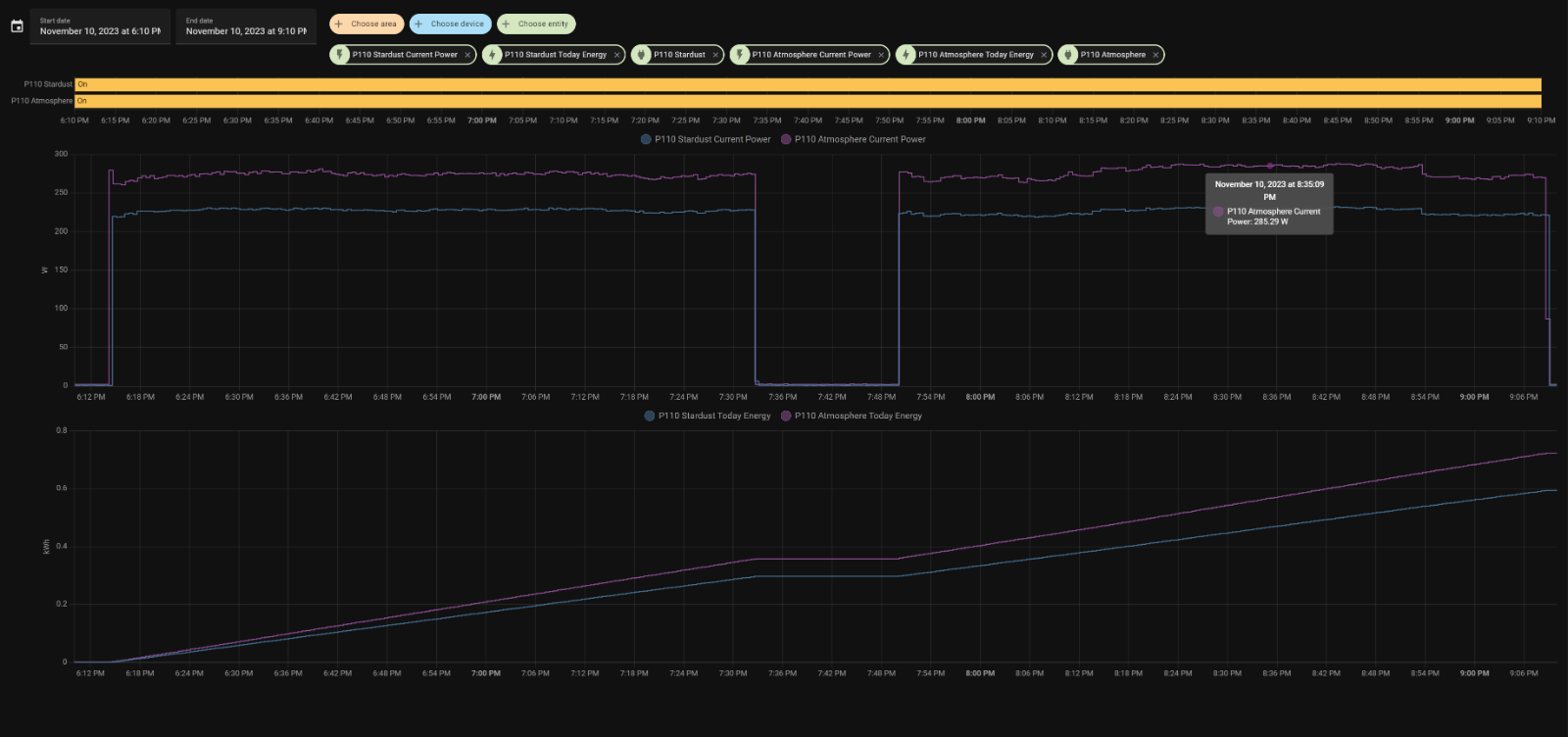

Οι προηγούμενες μετρήσεις ήταν στο medium. Έβαλα τώρα να τους συγκρίνω σε max (clothes drying), μόλις ξεκίνησε ο Stardust δεν τον άκουσα (έχω μουσική), όταν ξεκίνησε ο Atmosphere άγχος, κοντά στα 50db.
Πρώτη ένδειξη 270watt o Atmosphere και 220watt o Stardust. Μετά από κάποια ώρα ο Atmosphere έχει σταθεροποιηθεί στα 285watt και ο Stardust στα 230watt (ζεστάθηκαν;). Μετά σχεδόν ταυτόχρονα έπεσαν λίγο και οι δύο.
Screenshot_20231110_203631_InventorControl.jpg.1412d73bd3eeb60ce217f91d89c75c64.jpgScreenshot_20231110_203642_InventorControl.jpg.068e49262b5437d68e5da594fe7a4fbc.jpg
Ο Stardust σε αυτό το mode δεν ανάβει λαμπάκι για μικροσωματίδια όμως τα μετράει στο app. Κάποια ιδέα γιατί ανεβοκατεβαίνει ταυτόχρονα η κατανάλωση και στους δύο; Εγώ δεν το καταλαβαίνω... ίσως το ότι άνοιξα έκλεισα την κουρτίνα ή ότι άναψαν κάποιο τζάκι κοντά και ανέβασε τα μικροσωματίδια..
Δεν μπορώ να καταλάβω πως γίνεται να διαφέρουν τόσο πολύ όλα μου τα αποτελέσματα από αυτά που γράφουν στην ιστοσελίδα τους. Μήπως παρόλο που γράφουν κατανάλωση 26.7℃ 60%ΣΥ ο Stardust θα φτάνει τα 260watt αν η υγρασία στο χώρο είναι μεγαλύτερη; Θα πάω να βάλω μία λεκάνη με ζεστό νερό από πίσω τους. Αλλά και στη ροή του αέρα δεν υπάρχει περίπτωση να είναι ίδια... αρχίζω και πιστεύω ότι την καρτέλα τεχνικά χαρακτηριστικά την γράφει το τμήμα marketing με κριτήριο μόνο το τι βολεύει...

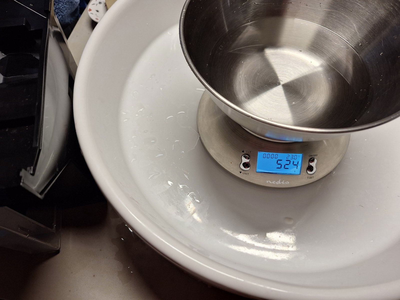

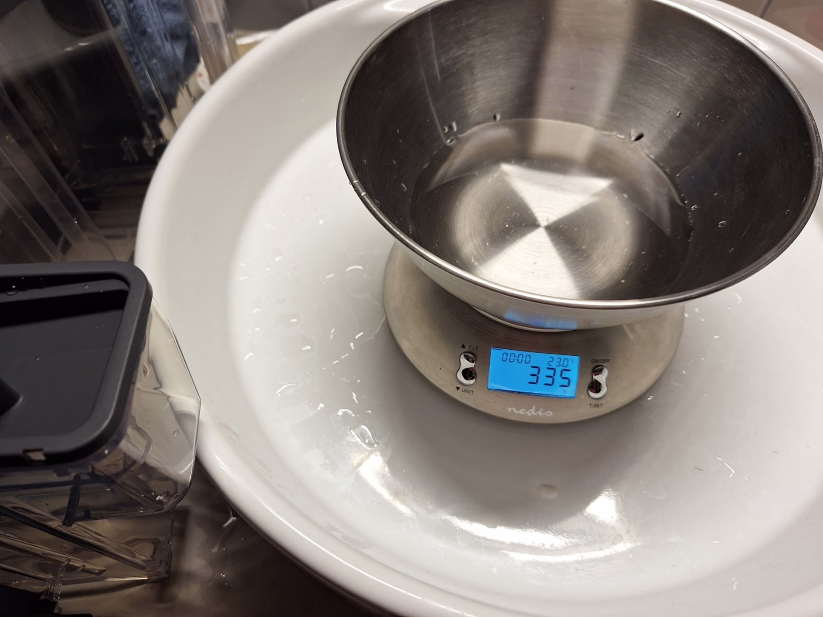

Clothes Drying 1h 18m / 23-24 C / 55 - 60 υγρασία:
Stardust 20lt -> 335ml / 0.297kWh -> 0.886 kWh/l Ακριβώς ίδια κατανάλωση και "παρόμοια αφύγρανση**" στο max με το medium με λίγο παραπάνω θόρυβο.
Atmosphere 20lt -> 524ml / 0.365kWh -> 0.69kWh/l Μεγαλύτερη κατανάλωση στο max από το medium η οποία όμως δίνει ακόμα μεγαλύτερο efficiency στην αφύγρανση με ΠΑΡΑ ΠΟΛΥ παραπάνω θόρυβο (το βάζω στο max μόνο όταν λείπω).
