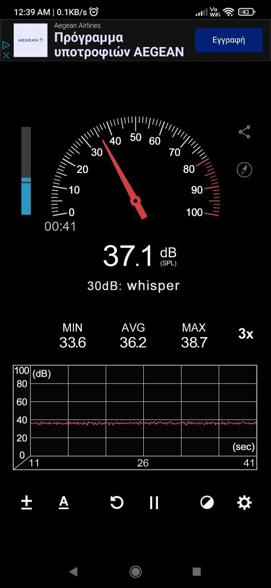

Σχετικά με το θόρυβο όταν είσαι σε ένα δωμάτιο με απόλυτη ησυχία και ξεκινάει ο Atmosphere ο ανεμιστήρας στο min ακούγεται πολύ έντονα (avg 41.7db στο 1 μέτρο με το κινητό) και δημιουργεί ένα άγχος αν κοιμούνται άλλοι. Ο συμπιεστής ακούγεται πολύ αμυδρά από κάτω σε χαμηλές συχνότητες (σαν ένα αμυδρο γουργουρητό).
Όταν ξεκινάει ο Stardust με τον ανεμιστήρα στο max (έχει ένα κόλλημα στο app και δεν θυμάται το setting) ακούγεται πολύ λίγο και μόλις το βάζεις στο min πραγματικά λίγο (περίπου 32db στο κινητό από ένα 1m, δύσκολο να μετρήσεις τόσο λίγο).... Μετά από κάποια ώρα που ξεκινάει ο συμπιεστής (σε αντίθεση με τον Atmosphere που ανοίγει ακαριαία) ακούς ένα ήχο σχετικά εκνευριστικό, ήχο αντλίας όχι τόσο βαθύ και η συνολική ένταση του ήχου ανεβαίνει όχι όμως σε επίπεδα να σε αγχώνει για αυτούς που κοιμούνται (avg 36.2db στο 1 μέτρο με το κινητό όταν σταθεροποιηθεί σε χαμηλή λειτουργία με λίγη υγρασία στο χώρο). Όταν έχει περισσότερη υγρασία κάνει περισσότερο θόρυβο, όμως με τις δοκιμές μου δεν έμεινε υγρασία στο χώρο για να μετρήσω.
Screenshot_2023-11-03-00-39-35-739_com.gamebasic.decibel.jpg.52b8d3047ca7dc1aa82a1bf609be66c8.jpgScreenshot_2023-11-03-00-41-36-022_com.gamebasic.decibel.jpg.b5cc406b05a61a266f2442416013630d.jpg
Οι μετρήσεις έγιναν με το κινητό και τους αφυγραντήρες ακριβώς στην ίδια θέση. Το ακριβές νούμερο από τα db που μετράει το κινητό και που διαμορφώνει ο χώρος μου είναι εντελώς αδιάφορο όμως η διαφορά ανάμεσα στους δύο με ίδιες όλες τις συνθήκες έχει μεγάλο ενδιαφέρον.
Η Inventor μιλάει για μικρότερη διαφορά και ίσως να είναι σε ειδικό θάλαμο, πρακτικά όμως ο Stardust δημιουργεί το συναίσθημα "πολύ εκνευριστική αυτή η αντλία" ενώ ο Atmosphere "σίγουρα είναι αυτή η μικρότερη σκάλα; Καλύτερα να τον απομακρύνω/κλείσω και θα τον βάλω πάλι/μέσα το πρωϊ". Σίγουρα ο Stardust όταν δουλεύει χαλαρά είναι πιο αθόρυβος από κάθε άλλο αφυγραντήρα που έχει περάσει από τα χέρια μου (Morris, TCL, PD), μακάρι ο ήχος του να είχε λίγο καλύτερη χροιά.

Παρατήρησα επίσης ότι ανάλογα με το που θα τοποθετήσω τους αφυγραντήρες παίρνω διαφορετικές μετρήσεις έντασης ήχου με το κινητό. Δεν μπορώ να επαναλάβω τις μετρήσεις που είχα κάνει σε προηγούμενο post.
Spoiler
Σε μεγάλο χώρο ο Atmosphere μετράει πολύ καλύτερα και γενικά υπάρχει τρομαχτική ανομοιομορφία στα αποτελέσματα. Η αντλία του Stardust κάνει σε όλες τις μετρήσεις παραπάνω θόρυβο από ότι είχα μετρήσει την προηγούμενη φορά, ίσως να δουλέυει μεταβλητά και να μην μπορώ να την ελέγξω για αυτό να έχω όλο διαφορετικές μετρήσεις. Ίσως το ότι ο θόρυβος τους είναι σε εντελώς διαφορετικές συχνότητες να κάνει το δωμάτιο (αντανακλάσεις) να παίζει ακόμα μεγαλύτερο ρόλο. Θα πετάξω τα data και θα μετρήσω με το umic σε διαφορετικές θέσεις ώστε να καταλάβω καλύτερα τι γίνεται.
Επεξ/σία από elpenor
@elpenor η μέτρηση θορύβου με κινητό απλά δεν παίζει! Θελει ειδικό χώρο, όπου μετράνε με ειδικά επαγγελματικά μικρόφωνα, σε ΑΔΕΙΟ το στουντιο φυσικά, σε απόσταση 1 μέτρου μπρος/πισω/πλαγια και κανονικά δηλώνεις την υψηλότερη τιμη (άσχετα βέβαια που κάποιοι δηλώνουν ΟΤΙ να'ναι). Με το κινητό ανάλογα και πως το πιάνεις δίνει άλλα για άλλα. Εντελώς αναξιόπιστο μέσο, ούτε καν για να έχεις "συγκριτικό μπουσουλα".
Για τις καταναλώσεις, δεν θα σχολιάσω... γιατί θα ειναι σεντόνι! ΣΩΣΤΟΣ παντως που μέτρησες την ουσία... "watt ανά ml νερού που μάζεψε", εκεί ειναι η ουσία :)
BTW, για πες και υγρασία/θερμοκρασία που τα μετράς τα ρεύματα.
Επεξ/σία από yositosi
Όπως τα λες, ίσως αν τους βάλω σε μεγάλο σαλόνι και μετρήσω με το umic από πολλές πλευρές να αρχίσω να καταλαβαίνω παραπάνω πράγματα.
