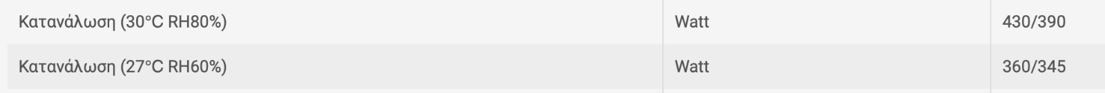

isnogood_bad Δημοσ. 12 Ιανουαρίου 2023 Δημοσ. 12 Ιανουαρίου 2023 καλησπέρα! ψάχνω πληροφορίες για τους παρακάτω δύο αφυγραντήρες όσον αφορά κατανάλωση ρεύματος. Midea MDDF-20DEN7-QA3 Toyotomi Sonzai TDE-20GA20 ο toyotomi στο site αναφέρει κατανάλωση 350-530watt, αν πάρουμε το μέσο όρο δηλαδή 440w είναι παρα πολλά νομίζω. Στο skroutz πάλι στα reviews κάποιος αναφέρει 300-340w τελικά τι ισχύει τον έχει μετρήσει κάποιος; ο midea στο site αναφέρει 280W ενώ στο ταμπελάκι που έχει επάνω κολλημένο η συσκευή rated input 440w έχει κάποιος αναφορά για κάποιο απο τα δύο;
jodact Δημοσ. 12 Ιανουαρίου 2023 Δημοσ. 12 Ιανουαρίου 2023 (επεξεργασμένο) 21 λεπτά πριν, isnogood_bad είπε ο midea στο site αναφέρει 280W ενώ στο ταμπελάκι που έχει επάνω κολλημένο η συσκευή rated input 440w 280w στους 27 βαθμούς με ΣΥ60%. Άρα όχι στο μέγιστο. Στουσ 30 βαθμούς με ΣΥ 80% συνήθως αναφέρουν το μέγιστο. Όποτε το ταμπελάκι αναφέρει το μέγιστο(εφόσον δεν εξηγεί σε ποιες συνθήκες) ενώ το site αναφέρει συγκεκριμένες συνθήκες. Πχ άλλα μοντέλα αναφέρουν και τα 2. Υποθέτω πως αυτή είναι η διαφορά. Επεξ/σία 12 Ιανουαρίου 2023 από jodact
isnogood_bad Δημοσ. 13 Ιανουαρίου 2023 Δημοσ. 13 Ιανουαρίου 2023 ποιον προτείνετε toyotomi https://www.skroutz.gr/s/25784323/Toyotomi-Sen-TDE-20GAP20-Αφυγραντήρας-20lt.html#reviews ή midea https://www.skroutz.gr/s/21322175/Midea-MDDF-20DEN7-WiFi-Αφυγραντήρας-20lt-με-Wi-Fi.html βλέπω τον midea φασον σε άλλες δύο μάρκες ακριβώς ίδιο σε εμφάνιση και χαρακτηριστικά δεν ξέρω αν αυτό είναι καλο https://www.skroutz.gr/s/21397893/Sencor-SDH-2020WH-Αφυγραντήρας-20lt.html https://www.skroutz.gr/s/21781005/Sandstrom-S20DH19E-Αφυγραντήρας-20lt.html
