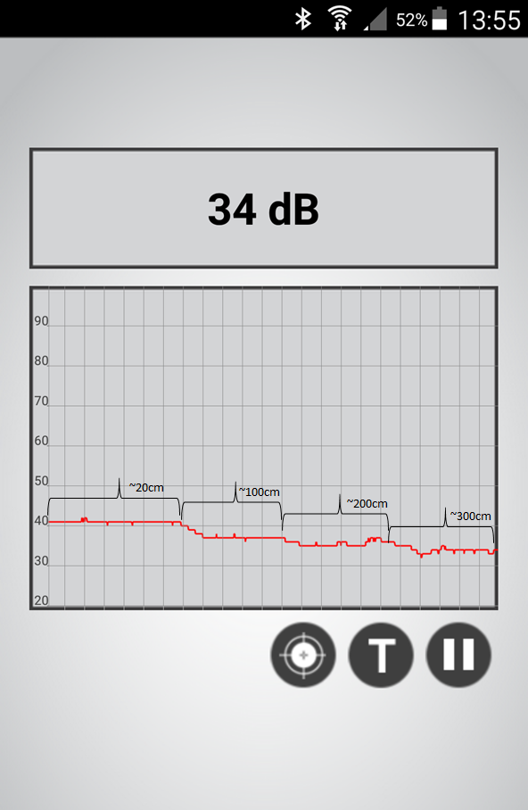

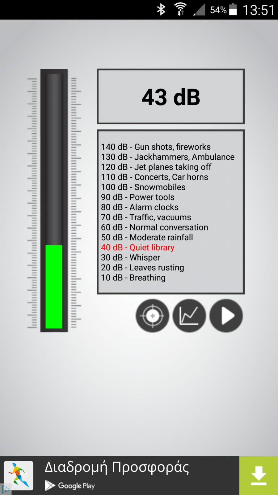

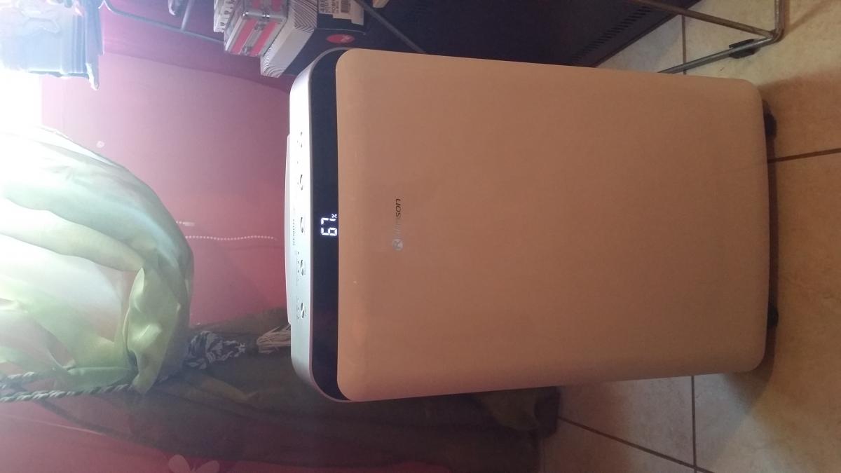

xelidoni Δημοσ. 3 Νοεμβρίου 2015 Δημοσ. 3 Νοεμβρίου 2015 Καλησπέρα, Ρίξτε μια ματιά στα screenshots από τη μέτρηση του θορύβου (με sumsung note3) και τις σχετικές φωτογραφίες που έβγαλα (στο δωμάτιο των παιδιών). Θόρυβος με τη συσκευή στο πρόγραμμα smart και fun speed low: ~39-40db (20cm) έως ~33-34db (300cm) Κατανάλωση ρεύματος έχουμε σε 4,5hrs->1,25KWh Σχετική υγρασία: Στην αρχή του τεστ 70% και στο τέλος 55% Αφύγρανση: 1,25lt ::edit:: στη χαμηλή ταχύτητα ο θόρυβος είναι περίπου 39-40db, στην μέγιστη μέτρησα περίπου 42-43db Φίλε εσένα όταν σταματήσει ο αφυγραντηρας όταν πιάσει το ποσοστό της υγρασίας που του όρισες σταματάει και ο ανεμιστήρας η συνεχίζει να δουλεύει και τέλος η ενδειξη της υγρασιας είναι σωστή η δείχνει πολύ παραπάνω οταν σταματήσει οπός μου κάνει ο meaco
karafarm Δημοσ. 3 Νοεμβρίου 2015 Δημοσ. 3 Νοεμβρίου 2015 Συνεχίζει για 2-3 λεπτά (20 watt) και μετά σταματάει και αυτός. Νομίζω πως η ένδειξη είναι σωστή και μετά το σταμάτημα και του ανεμιστήρα. Θα το δω και θα το επιβεβαιώσω.
xelidoni Δημοσ. 3 Νοεμβρίου 2015 Δημοσ. 3 Νοεμβρίου 2015 Συνεχίζει για 2-3 λεπτά (20 watt) και μετά σταματάει και αυτός. Νομίζω πως η ένδειξη είναι σωστή και μετά το σταμάτημα και του ανεμιστήρα. Θα το δω και θα το επιβεβαιώσω. Ναι αν γίνεται γιατί αύριο θα πάω στο κατάστημα και κάτι άλλο πόσα τετραγωνικά είναι το σπίτι σου εμένα είναι 120 και από απόδοση ο meaco με καλύπτει απλός σπαζομε να βλέπω την ένδειξη της υγρασίας στο 86% όταν σταματήσει ενώ η πραγματική είναι 60%
karafarm Δημοσ. 3 Νοεμβρίου 2015 Δημοσ. 3 Νοεμβρίου 2015 Ναι αν γίνεται γιατί αύριο θα πάω στο κατάστημα και κάτι άλλο πόσα τετραγωνικά είναι το σπίτι σου εμένα είναι 120 και από απόδοση ο meaco με καλύπτει απλός σπαζομε να βλέπω την ένδειξη της υγρασίας στο 86% όταν σταματήσει ενώ η πραγματική είναι 60% 112m2 θα ποστάρω το συντομότερο
