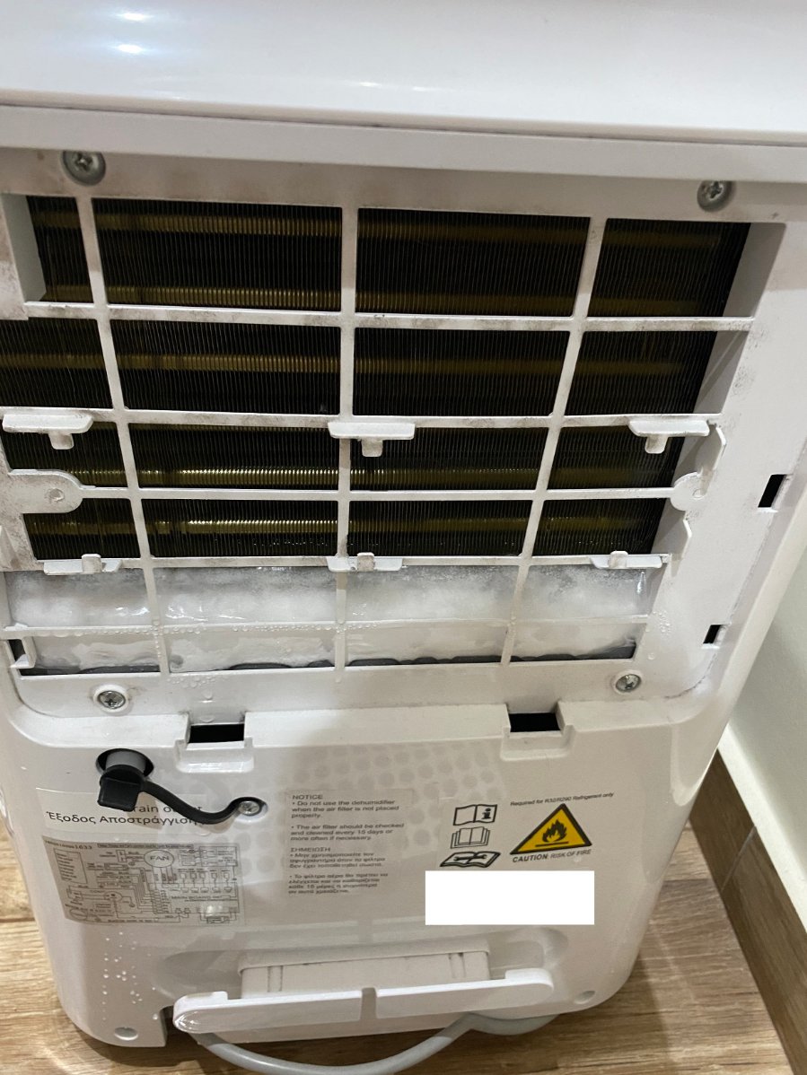

chris2busy Δημοσ. 21 Ιανουαρίου 2021 Δημοσ. 21 Ιανουαρίου 2021 (επεξεργασμένο) παιδες καλησπερα. εχω τον inventor eva ii pro wifi 20lt και ενω ηταν σουπερ, χθες δεν μαζεψε καθολου νερο και τον βρηκα πισω γεματο παγο (συνημμένη φωτο). εχετε καμια ιδεα τι παιζει ? τον εχω 3 μηνες. ισως επειδη τον δουλευω συνεχομενα να τον ζορισα? απλα θεωρησα οτι εφοσον κοβει οταν πιασει τον στοχο υγρασιας, δεν θα ζοριζεται. δεν θα πρεπε να χει κανει απο μονος του αποψυξη πριν φτασει να γινε ετσι, σαν το ψυγειο της γιαγιας? επισης εμενα δεν ειχε φιλτρακια ΗΕΡΑ στην συσκευασια οπως βλεπετε, ειναι νορμαλ? Επεξ/σία 21 Ιανουαρίου 2021 από chris2busy
yositosi Δημοσ. 21 Ιανουαρίου 2021 Δημοσ. 21 Ιανουαρίου 2021 2 ώρες πριν, filipN είπε Ένας φτηνός αφυγραντήρας με συμπιεστή των 12 λίτρων, μπορεί να κατεβάσει την εσωτερική υγρασία σε ένα σπίτι 100τμ βαθμιαία και μετά από αρκετές ημέρες από το 70-75% στο 45-50%. Αν έχει σταθερή εσωτερική θερμοκρασία γύρω στους 20-21 Κελσίου δεν θα μαζέψει ψίχουλα σε ένα μεγαλύτερο χώρο, θα συλλέξει γύρω στα 8 λίτρα το 24ωρο. Αυτή η συλλεκτική ικανότητα θα μειώνεται ανάλογα με τη στάθμη της εσωτερικής υγρασίας. Όταν η εσωτερική υγρασία σταθεροποιηθεί γύρω στο 50% θα συλλέγει 2-2.2 λίτρα και ας είναι ανοικτός όλο το 24ωρο. Αν μου επιτρέπεις κιόλας, εσύ που βρήκες δηλαδή 12λιτρο που στην πράξη τραβάει 8 λίτρα νερό??? Ειδικά στους 20~21C!!! 20λιτρος+ έχει τέτοια απόδοση... Σε σπίτι 100τμ που έχει υγρασία (όχι θέμα απλά νορμάλ υγρασία - αλλά να ΕΧΕΙ υγρασία) και στις ημέρες με υγρασία φυσικά (γιατί έχει και τις μέρες που πέφτει απίστευτα πολύ) όχι 12άρης δεν σε καλύπτει αλλά είναι οριακά και ένας 24~25 λίτρων! 2 ώρες πριν, chris2busy είπε παιδες καλησπερα. εχω τον inventor eva ii pro wifi 20lt και ενω ηταν σουπερ, χθες δεν μαζεψε καθολου νερο και τον βρηκα πισω γεματο παγο (συνημμένη φωτο). εχετε καμια ιδεα τι παιζει ? τον εχω 3 μηνες. ισως επειδη τον δουλευω συνεχομενα να τον ζορισα? απλα θεωρησα οτι εφοσον κοβει οταν πιασει τον στοχο υγρασιας, δεν θα ζοριζεται. δεν θα πρεπε να χει κανει απο μονος του αποψυξη πριν φτασει να γινε ετσι, σαν το ψυγειο της γιαγιας? επισης εμενα δεν ειχε φιλτρακια ΗΕΡΑ στην συσκευασια οπως βλεπετε, ειναι νορμαλ? 1. τι θερμοκρασία έχεις σπίτι σου? Ύπό νορμάλ συνθήκες όχι δεν ειναι σωστή λειτουργία... 2. γιατί κάλυψες τα νούμερα του? (αν δεν γίνομαι αδιάκριτος!) 3. τα φίλτρα που δίνουν στον φετινό (και όχι στον περσινό, ή προπέρσινο) είναι ένα τσιρότο όσο ειναι τα δοντάκια στη μέση που το αποκαλούν carbon και ένα τσιροτάκι που το αποκαλούν hepa (κάτι σαν τα ανέκδοτα τα φίλτρα των κλιματιστικών με βιταμίνες C, D, B, τσάι του βουνού, κατεχίνες, ιόντων, ανιόντων, κατιόντων, κλπ κλπ κλπ σε ένα σφουγγαράκι). ΠΡΟΣΟΧΗ όμως γιατί τα μαγαζιά για να εκμεταλλευτούν την δυναμική που είχε με σχόλια στο σκρουτζ λόγω παλαιότητα ο ΠΑΛΙΟΣ Eva II Pro (R134a με ιονιστή μοντέλο 2018) στην ίδια περιγραφή πουλάνε και το μοντέλο 2019 που ήταν R290 χωρίς ιονιστή, και τον μοντέλο 2020 με R290 και ιονιστή...

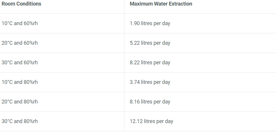

yositosi Δημοσ. 21 Ιανουαρίου 2021 Δημοσ. 21 Ιανουαρίου 2021 3 λεπτά πριν, filipN είπε Σου επιτρέπω!!! Δεν είναι σενάριο, είναι καταγραφή μιας πραγματικής κατάστασης σε διαμέρισμα 100τμ των Δυτικών προαστίων της Αθήνας που ζουν 3 ηλικιωμένα άτομα. Ο αφυγραντήρας αγοράστηκε στις 30/12/20 και δούλευε συνεχώς επί 2 εβδομάδες και πάντα σε θερμοκρασία 20-21 Κελσίου. Η εσωτερική θερμοκρασία δεν άλλαξε ποτέ, πιθανόν τις πρώτες ημέρες να ήταν στους 21 τις περισσότερες ώρες. Τα 8 λίτρα (για την ακρίβεια 4 x 2050ml) ήταν η συλλεκτική του ικανότητα τις πρώτες 36 ώρες που ξεκίνησε με 72-75% υγρασία σε όλα τα δωμάτια πλην της τουαλέτας που δεν μετρήθηκε. Μετά τις 48 ώρες και για σειρά ημερών ακόμα, η συλλεκτική του ικανότητα ήταν τουλάχιστον 3 x 2050ml και άρχισε να μειώνεται σταδιακά όταν πλησίαζε το τέλος της 2ης εβδομάδα συνεχούς λειτουργίας. Τις τελευταίες 5-6 μέρες που η εσωτερική υγρασία έχει σταθεροποιηθεί γύρω στο 50%, συλλέγει γύρω στα 2050ml σε καθημερινή βάση, και δεν λειτουργεί όλες τις ώρες, ανοίγει και κλείνει μόνος του. μια μέση και τυπική καμπύλη απόδοσης ένός 12λιτρου είναι η ακόλουθη
filipN Δημοσ. 21 Ιανουαρίου 2021 Δημοσ. 21 Ιανουαρίου 2021 4 λεπτά πριν, yositosi είπε μια μέση και τυπική καμπύλη απόδοσης ένός 12λιτρου είναι η ακόλουθη Και γιατί να πιστέψω την "τυπική καμπύλη απόδοσης" και όχι 3 διαφορετικά θερμόμετρα, τα μάτια μου και το ογκομετρικό εργαστηρίου που έχω;
chris2busy Δημοσ. 21 Ιανουαρίου 2021 Δημοσ. 21 Ιανουαρίου 2021 1 ώρα πριν, yositosi είπε Αν μου επιτρέπεις κιόλας, εσύ που βρήκες δηλαδή 12λιτρο που στην πράξη τραβάει 8 λίτρα νερό??? Ειδικά στους 20~21C!!! 20λιτρος+ έχει τέτοια απόδοση... Σε σπίτι 100τμ που έχει υγρασία (όχι θέμα απλά νορμάλ υγρασία - αλλά να ΕΧΕΙ υγρασία) και στις ημέρες με υγρασία φυσικά (γιατί έχει και τις μέρες που πέφτει απίστευτα πολύ) όχι 12άρης δεν σε καλύπτει αλλά είναι οριακά και ένας 24~25 λίτρων! 1. τι θερμοκρασία έχεις σπίτι σου? Ύπό νορμάλ συνθήκες όχι δεν ειναι σωστή λειτουργία... 2. γιατί κάλυψες τα νούμερα του? (αν δεν γίνομαι αδιάκριτος!) 3. τα φίλτρα που δίνουν στον φετινό (και όχι στον περσινό, ή προπέρσινο) είναι ένα τσιρότο όσο ειναι τα δοντάκια στη μέση που το αποκαλούν carbon και ένα τσιροτάκι που το αποκαλούν hepa (κάτι σαν τα ανέκδοτα τα φίλτρα των κλιματιστικών με βιταμίνες C, D, B, τσάι του βουνού, κατεχίνες, ιόντων, ανιόντων, κατιόντων, κλπ κλπ κλπ σε ένα σφουγγαράκι). ΠΡΟΣΟΧΗ όμως γιατί τα μαγαζιά για να εκμεταλλευτούν την δυναμική που είχε με σχόλια στο σκρουτζ λόγω παλαιότητα ο ΠΑΛΙΟΣ Eva II Pro (R134a με ιονιστή μοντέλο 2018) στην ίδια περιγραφή πουλάνε και το μοντέλο 2019 που ήταν R290 χωρίς ιονιστή, και τον μοντέλο 2020 με R290 και ιονιστή... Ειμαι σταθερα 20-21 βαθμους. Τον εστειλα ξανα στο μιντιαμαρκτ για σερβις εφοσον τον εχω μονο 3 μηνες. Λες να φταιει που δεν τον εκλεισα καθολου αυτο το διαστημα; Να τον κουρασα;
yositosi Δημοσ. 21 Ιανουαρίου 2021 Δημοσ. 21 Ιανουαρίου 2021 1 λεπτό πριν, chris2busy είπε Ειμαι σταθερα 20-21 βαθμους. Τον εστειλα ξανα στο μιντιαμαρκτ για σερβις εφοσον τον εχω μονο 3 μηνες. Λες να φταιει που δεν τον εκλεισα καθολου αυτο το διαστημα; Να τον κουρασα; δεν θα σου κάνει service η media markt φίλε μου. Απευθείας με τον εισαγωγέα θα έπρεπε να μιλήσεις. Οχι δεν "κουράζεται" αν δουλεύει σερί. Παίζει να έχει λάθος ποσότητα ψυκτικού μέσου και να παγώνει 1
chris2busy Δημοσ. 22 Ιανουαρίου 2021 Δημοσ. 22 Ιανουαρίου 2021 12 ώρες πριν, yositosi είπε δεν θα σου κάνει service η media markt φίλε μου. Απευθείας με τον εισαγωγέα θα έπρεπε να μιλήσεις. Οχι δεν "κουράζεται" αν δουλεύει σερί. Παίζει να έχει λάθος ποσότητα ψυκτικού μέσου και να παγώνει το εστειλα mediamarkt γιατι απο εκει το αγορασα. εννοειται οτι δεν το ανοιγουν εκει, στην inventor το προωθουν. ψιλοστεναχωρηθηκα γιατι ειναι 3 μηνων μηχανημα και ηδη θα εχουν μπει κατσαβιδια. ισωσ να ειμαι εγω απλα ατυχοσ. Θεωρειται συνετο να το τρεχω 24/7 γενικα, ή θα το φθειρει πιο πολυ μακροχρονια?
