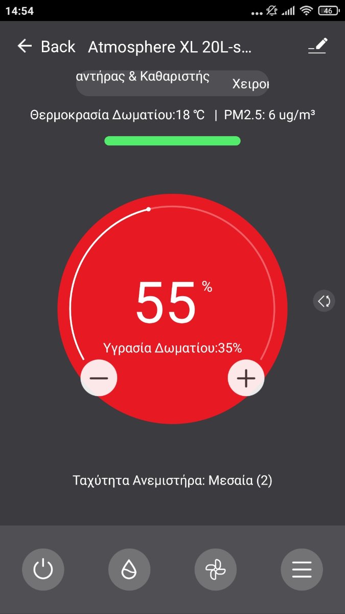

elpenor Δημοσ. 17 Ιανουαρίου 2021 Share Δημοσ. 17 Ιανουαρίου 2021 (επεξεργασμένο) Δούλεψα λίγες μέρες τους Atmosphere XL AT-IONUV-20L. Οι εντυπώσεις μου: + Έχουν ένα πελώριο φίλτρο hepa, πραγματικά καθαρίζουν τον αέρα, αν δεν ζούσα σε μέρος με καθαρό αέρα θα ήταν φοβερό πλεονέκτημα. + Στο app εκτός από υγρασία αναφέρουν και μικροσωματίδια και θερμοκρασία. + Σε καταστάσεις με χαμηλή absolute humidity (πχ 55 rel στους 18 βαθμούς) κάνουν καλύτερη αφύγρανση από τους άλλους 3 αφυγραντήρες που συγκρίνω. Σε υγρασία 75 με 21 βαθμούς δεν βλέπω κάποια διαφορά. + Έχουν πολύ στιβαρή κατασκευή, όχι τόσο στιβαρή όσο ο puredry αλλά αρκετά για να νοιώθεις ότι έχεις κάτι ανθεκτικό που δεν πρόκειται να σπάσει. Επίσης λόγω σχήματος είναι πιο δύσκολο να πέσουν σε σχέση με τους Morris και έχουν και καλύτερο design (με led που σου δείχνει πόσο καθαρή είναι η ατμόσφαιρα κλπ). +Το δοχείο νερού μπορείς να δεις πόσο έχει γεμίσει χωρίς να ανοίξεις πορτάκι και βγαίνει και αδειάζει εύκολα. - Κάνουν λίγο περισσότερο θόρυβο από τον MDP-20400IW και στις δύο σκάλες. - Εκεί που λες ότι ο θόρυβος στο low είναι οριακός για να λειτουργεί το βράδυ ξαφνικά παγώνουν τα στοιχεία του (με 18.5 θερμοκρασία χώρου) και μπαίνει σε mode P1 για να τα ξεπαγώσει (υποθέτω ανάποδος κύκλος όπως τα κλιματιστικά) και κάνει υπερβολικό θόρυβο. Φοβερό μειονέκτημα. Επεξ/σία 17 Ιανουαρίου 2021 από elpenor 1 Συνδέστε για να σχολιάσετε Κοινοποίηση σε άλλες σελίδες άλλες επιλογές

ronnie9 Δημοσ. 19 Ιανουαρίου 2021 Share Δημοσ. 19 Ιανουαρίου 2021 (επεξεργασμένο) Καλησπέρα, Έχουν κολλήσει εδώ και 2-3 μέρες οι ενδείξεις υγρασίας στο 35-40%, στον invertor atmosphere XL 20L. Ξέρει κάποιος που μπορεί να οφείλεται; Επεξ/σία 19 Ιανουαρίου 2021 από ronnie9 Συνδέστε για να σχολιάσετε Κοινοποίηση σε άλλες σελίδες άλλες επιλογές
yositosi Δημοσ. 19 Ιανουαρίου 2021 Share Δημοσ. 19 Ιανουαρίου 2021 9 λεπτά πριν, ronnie9 είπε Καλησπέρα, Έχουν κολλήσει εδώ και 2-3 μέρες οι ενδείξεις υγρασίας στο 35-40%, στον invertor atmosphere XL 20L. Ξέρει κάποιος που μπορεί να οφείλεται; 1. έχεις χαμηλή υγρασία. Τσέκαρες και με κανένα ανεξάρτητο υγρασιόμετρο? 2. έχει χαλάσει ο αισθητήρας υγρασίας. Τσέκαρες να ψεκάσεις λίγο νεράκι από πίσω? (από εκεί που τραβάει αέρα η συσκευή). Αν και τότε δεν ανεβάσει τότε δεν ειναι καλά τα πράγματα. 3. Σου δείχνει 35% η εφαρμογή. Σου δείχνει το ίδιο και η συσκευή? ένα από τα παραπάνω.... 16 ώρες πριν, nickd23 είπε Καλησπέρα, ο Toyotomi Sonzai TDE-24GA20 τι λέει; Βλέπω ότι δεν τον προτείνετε καθόλου ενώ από χαρακτηριστικά είναι από τους πιο πλήρεις. 360W πάντως κατανάλωση δεν το λες και κελεπούρι (εκτός και αν δίνουν για άλλη μια φορά ότι να'ναι στοιχεία) 1 1 Συνδέστε για να σχολιάσετε Κοινοποίηση σε άλλες σελίδες άλλες επιλογές
ronnie9 Δημοσ. 19 Ιανουαρίου 2021 Share Δημοσ. 19 Ιανουαρίου 2021 19 λεπτά πριν, yositosi είπε 1. έχεις χαμηλή υγρασία. Τσέκαρες και με κανένα ανεξάρτητο υγρασιόμετρο? 2. έχει χαλάσει ο αισθητήρας υγρασίας. Τσέκαρες να ψεκάσεις λίγο νεράκι από πίσω? (από εκεί που τραβάει αέρα η συσκευή). Αν και τότε δεν ανεβάσει τότε δεν ειναι καλά τα πράγματα. 3. Σου δείχνει 35% η εφαρμογή. Σου δείχνει το ίδιο και η συσκευή? ένα από τα παραπάνω.... 360W πάντως κατανάλωση δεν το λες και κελεπούρι (εκτός και αν δίνουν για άλλη μια φορά ότι να'ναι στοιχεία) Δεν έχω υγρόμετρο αλλά το τσέκαρα με μια βρεγμένη πετσέτα και η υγρασία ανέβηκε αμέσως. Όπως μου είπαν από το σέρβις είναι γενικότερα χαμηλή η υγρασία στην ατμόσφαιρα τις τελευταίες ημέρες, οπότε και είναι λογικό να υπάρχει αυτή η ένδειξη. Απλώς μου κάνει εντύπωση πως ακόμα και το βράδυ η υγρασία παραμένει χαμηλή στο χώρο παρότι η εξωτερική θεωρητικά ανεβαίνει αρκετά. Συνδέστε για να σχολιάσετε Κοινοποίηση σε άλλες σελίδες άλλες επιλογές
yositosi Δημοσ. 19 Ιανουαρίου 2021 Share Δημοσ. 19 Ιανουαρίου 2021 34 λεπτά πριν, ronnie9 είπε Δεν έχω υγρόμετρο αλλά το τσέκαρα με μια βρεγμένη πετσέτα και η υγρασία ανέβηκε αμέσως. Όπως μου είπαν από το σέρβις είναι γενικότερα χαμηλή η υγρασία στην ατμόσφαιρα τις τελευταίες ημέρες, οπότε και είναι λογικό να υπάρχει αυτή η ένδειξη. Απλώς μου κάνει εντύπωση πως ακόμα και το βράδυ η υγρασία παραμένει χαμηλή στο χώρο παρότι η εξωτερική θεωρητικά ανεβαίνει αρκετά. Αφού μίλησες με αντιπροσωπεία, και αφού έκανες δοκιμή και είδες ότι δεν έχεις βλάβη, τότε ποιά ακριβώς η ερώτηση σου?!?!?! Ναι είναι λογικό σε κάποιες φάσεις να μην έχει υγρασία ο αέρας Συνδέστε για να σχολιάσετε Κοινοποίηση σε άλλες σελίδες άλλες επιλογές
ronnie9 Δημοσ. 19 Ιανουαρίου 2021 Share Δημοσ. 19 Ιανουαρίου 2021 2 ώρες πριν, yositosi είπε Αφού μίλησες με αντιπροσωπεία, και αφού έκανες δοκιμή και είδες ότι δεν έχεις βλάβη, τότε ποιά ακριβώς η ερώτηση σου?!?!?! Ναι είναι λογικό σε κάποιες φάσεις να μην έχει υγρασία ο αέρας Εκ των υστέρων μίλησα με την αντιπροσωπεία και έκανα και τη δοκιμή με την πετσέτα που πρότεινες. Δεν θεωρούσα φυσιολογικό να έχει τόσο χαμηλή υγρασία τόσες μέρες και νόμιζα πως υπάρχει κάποιο πρόβλημα. 1 Συνδέστε για να σχολιάσετε Κοινοποίηση σε άλλες σελίδες άλλες επιλογές
