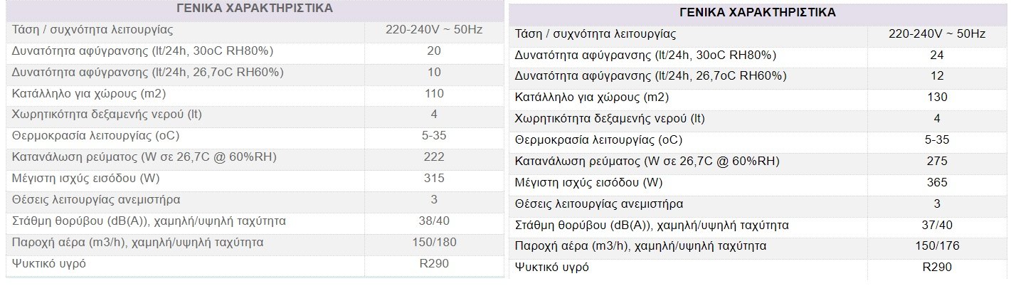

kostas123pao Δημοσ. 17 Ιανουαρίου 2021 Δημοσ. 17 Ιανουαρίου 2021 (επεξεργασμένο) Καλησπέρα. Είμαι έτοιμος για αγορά αφυγραντήρα και είμαι ανάμεσα στον Morris 24lt MDP-24300i και τον 20lt MDP-20300i. Είναι το ίδιο μοντέλο αλλά με διαφορετική αφύγρανση και 30€ διαφορά στην τιμή. Το ερώτημα είναι αν αξίζει να πάω στον 24lt και αν όντως έχουν διαφορετικό συμπιεστή ή είναι ο ίδιος και απλά λειτουργεί πιο "δυνατά". Πάντως συγκρίνοντας την κατανάλωση τους ο 20αρης μου φαίνεται πιο αποδοτικός. Επεξ/σία 17 Ιανουαρίου 2021 από kostas123pao
