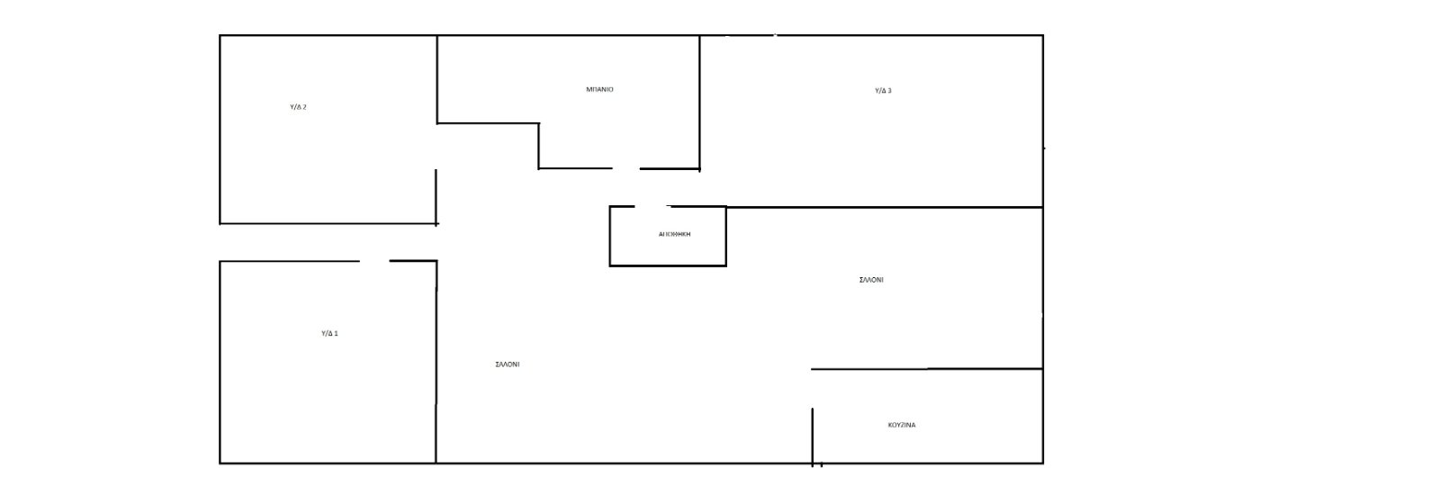

georgep800 Δημοσ. 26 Δεκεμβρίου 2020 Δημοσ. 26 Δεκεμβρίου 2020 Καλησπέρα, Αποφάσισα να πάρω και γω αφυγραντήρα και είμαι ανάμεσα στα παρακάτω μοντέλα: 1.https://www.skroutz.gr/s/16121799/Kullhaus-Αφυγραντήρας-20lt-με-Ιονιστή-Qualis-20L-Ion.html#specs 2.https://www.skroutz.gr/s/12641395/Inventor-Αφυγραντήρας-20lt-με-Ιονιστή-EVA-II-PRO-EP3-WiFi-20L.html 3.https://www.skroutz.gr/s/20424597/Morris-Αφυγραντήρας-20lt-με-Ιονιστή-MDP-20400IW.html?from=sku_spec_variations 4. https://www.kotsovolos.gr/air-condition-heaters/afigranthres/218986-inventor-ev-ionf-20l-eva-ii(αυτόν μου τον πρότειναν απο Κωτσόβολο και αναρωτιέμαι γιατί δεν υπάρχει αλλού, είναι μήπως παλιό μοντέλο;) Έχετε κάποια άποψη για τα παραπάνω μοντέλα; Απο θέμα αξιοπιστίας , κατανάλωσης, ποιό υπερτερεί; Επίσης δεδομένου ότι δεν έχω σκοπό να τον ελέγχο απομακρυσμένα όταν απουσιάζω απο τον χώρο, προσφέρει κάτι παραπάνω το wifi; Σου δίνει μήπως παραπάνω πληροφόρηση ή δυνατότητες η εφαρμογή; Thanks!!
