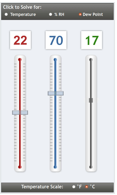

bobptz Δημοσ. 28 Νοεμβρίου 2020 Δημοσ. 28 Νοεμβρίου 2020 (επεξεργασμένο) 2 ώρες πριν, toyo73 είπε Με 70% υγρασια ειναι αδυνατον να γινει υγροποιηση σε τοιχους και τζαμια, μαλλον το χειμωνα εχεις πολλη παραπανω. Πρωτη φορα ακουω για μαυρισμα σε τοιχους απο τον ιονιστη.Δεν ξερω εαν γινεται, απλως το εχω απορια. Εννοειται οτι η υγρασια στον εσωτερικο χωρο ερχεται ερχεται απο 2 παραγοντες. 1) Απο εμας.Αναπνοη και πορους δερματος. Στο σπίτι μας διατηρούμε περίπου 22 C θερμοκρασία. Με 70% Σχετική Υγρασία, σύμφωνα με αυτό το calculator ( http://www.dpcalc.org/ ), όταν μια επιφάνεια (εξωτερικές μπαλκονόπορτες) έχει θερμακρασία από 17 C και κάτω, δημιουργείται υγροποίηση των υδρατμών του αέρα στην επιφάνεια αυτή. Το σημείο των 17 C είναι το Due Point ( https://en.wikipedia.org/wiki/Dew_point ). Nα γιατί έχουμε πρόβλημα. A person exhales approximately 200 millilitres of water vapour per hour while awake and approximately 20 millilitres of water vapour per hour during sleep. ( http://www.level.org.nz/passive-design/controlling-indoor-air-quality/humidity-and-condensation/ ) Εμείς είμαστε 2 μεγάλοι και 2 παιδιά. Πρέπει να εκπνέουμε πάνω από 10 λίτρα νερό στο 24ωρο, τώρα με το lockdown. Εξαερισμός 2 φορές την ημέρα (έξω συνήθως έχει λιγότερη υγρασία) και ο αφυγραντήρας θα μας λύσει πιστεύω το πρόβλημα. Επεξ/σία 28 Νοεμβρίου 2020 από bobptz 1

bobptz Δημοσ. 29 Νοεμβρίου 2020 Δημοσ. 29 Νοεμβρίου 2020 21 λεπτά πριν, JcD είπε Μόνο το ψυγείο δούλευε, έγραψε 2,5kwh το ρολόϊ οπότε και θεωρώ ότι γύρω στις 2 έκαψε ο αφυγραντήρας, απτην άλλη είναι και υπερβολικό το 50-55 που τον έχει η μαμά, σήμερα τον έβαλα στο 60 να δούμε τι θα δείξει. Δες στο post μου πιο πάνω (σχετικά με το http://www.dpcalc.org/ ) για να υπολογίσεις τις παραμέτρους να μην έχεις υγροποίηση στα παράθυρα. Επίσης: ...the recommended range of indoor relative humidity in air conditioned buildings is generally 30–60%. https://en.wikipedia.org/wiki/Relative_humidity The majority of adverse health effects caused by relative humidity would be minimized by maintaining indoor levels between 40 and 60%. https://www.ncbi.nlm.nih.gov/pmc/articles/PMC1474709/ Εγώ (έναν Rohnson που έχω τώρα) τον έχω ρυθμισμένο στο 45 και συνήθως την κατεβάζει τη ΣχετΥγρ κάπου στο 50. 1
