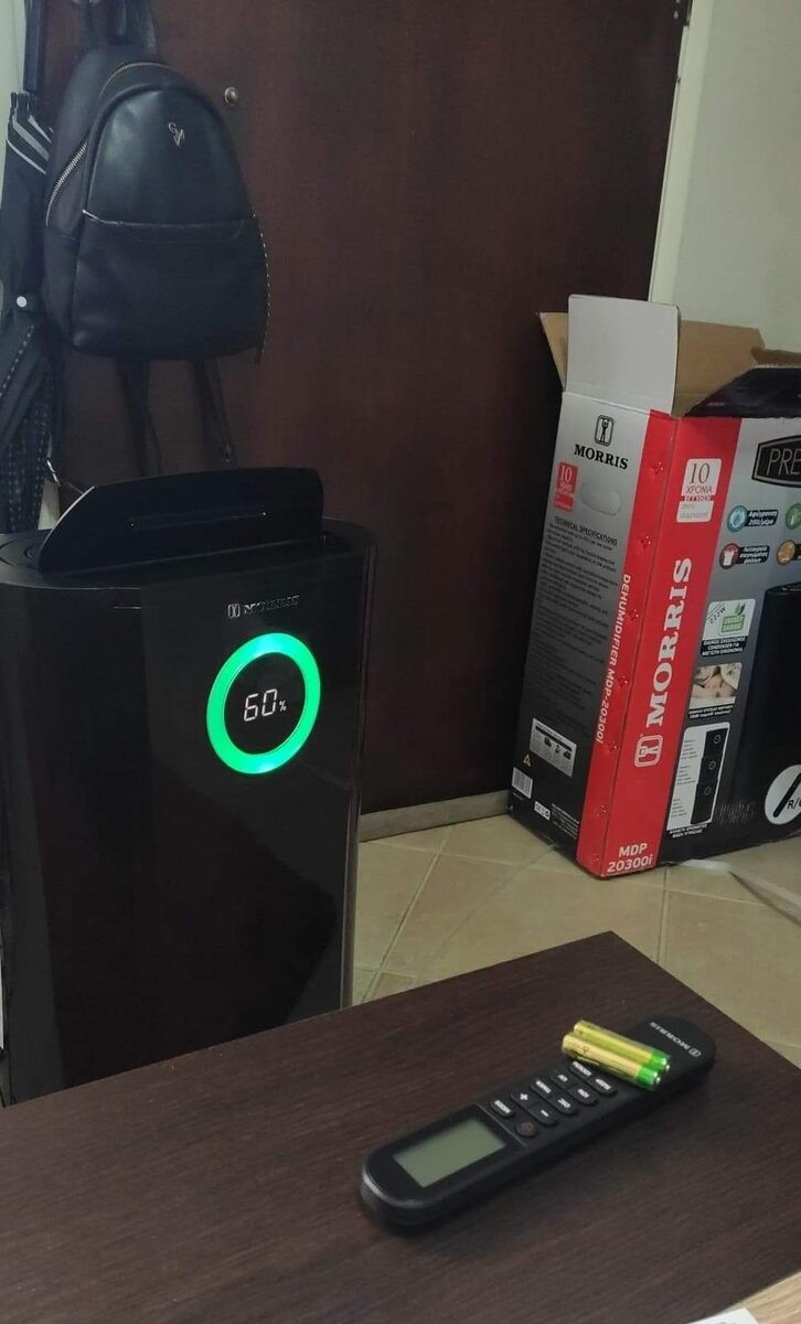

sofiathereal Δημοσ. 26 Νοεμβρίου 2020 Share Δημοσ. 26 Νοεμβρίου 2020 Καλησπέρα και από εμένα. Μετά από διάβασμα εδώ μέσα διάβασμα αξιολόγησεων σκρουτζμακντακ και άλλα μαγαζιά προχωρήσα στην αγορά του αφυγραντήρα Morris MDP-20300i στην αρκετά καλή τιμή τον 199 που υπάρχει πλέον, ΔΕΝ έχω καμία άλλη εμπειρία με αφυγραντήρα οπότε δεν μπορώ να προβώ σε σύγκριση. Θα πω μόνο πως σε διαμέρισμα 50τμ στην Κέρκυρα (που η υγρασία είναι τρελό πρόβλημα) με ανοιχτές πόρτες τα δωμάτια, σε 24 ώρες μου έβγαλε 3 γεμάτα δοχεία νερό. (δεν είναι 4 λίτρα όπως γράφει) Θερμανση ac στο 24 από αργά το απόγευμα μέχρι να κοιμηθούμε. Στο full power καμία ενόχληση στο δίπλα δωμάτιο. Τα πλαστικά δεν τρίζουν σε καμία περίπτωση. Το βράδυ στο sleep mode στο χολ με ανοικτή πόρτα καμία ενόχληση. Το μπάνιο μετά από διπλό μπάνιο γεμάτοι οι τοίχοι νερό και αχλα σε 10 λεπτά είναι σαν να μην είχε μπει κανείς για μπάνιο. Οι πετσέτες μας στεγνές στο μισάωρο + - Το πρωί ξύπνησα ελαφρα καλύτερα πιστεύω. 4 1 Συνδέστε για να σχολιάσετε Κοινοποίηση σε άλλες σελίδες άλλες επιλογές
