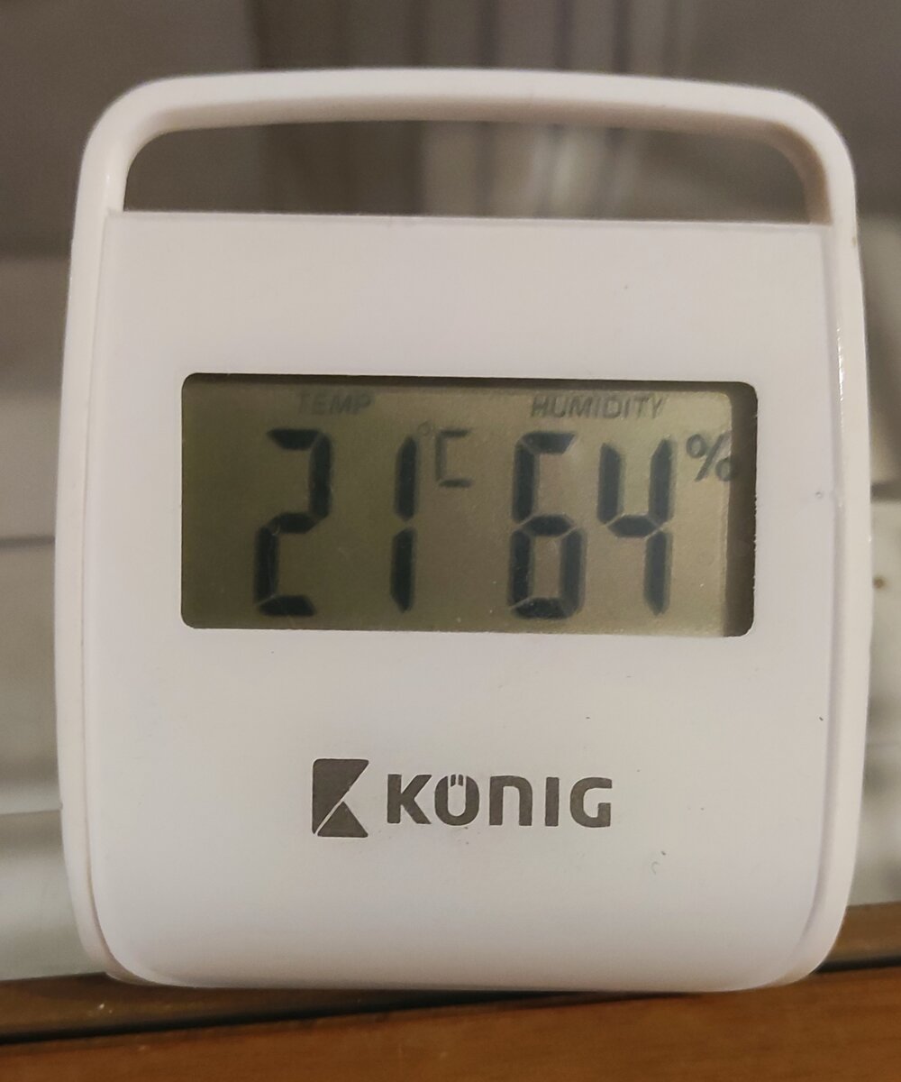

JcD Δημοσ. 5 Νοεμβρίου 2020 Δημοσ. 5 Νοεμβρίου 2020 Καλησπέρα, σε μεζονέτα 106τμ παραλιακά στην κρήτη και με μόνη θέρμανση τα a/c λέω να βάλω έναν Morris MDE24200i, μπορεί να βάλω και δύο, καμιά άποψη περί του θέματος?

yositosi Δημοσ. 5 Νοεμβρίου 2020 Δημοσ. 5 Νοεμβρίου 2020 4 ώρες πριν, JcD είπε Καλησπέρα, σε μεζονέτα 106τμ παραλιακά στην κρήτη και με μόνη θέρμανση τα a/c λέω να βάλω έναν Morris MDE24200i, μπορεί να βάλω και δύο, καμιά άποψη περί του θέματος? Αν δεν έχεις κανένα "σουπερ-ουάου" θέμα υγρασίας, τότε πιστέυω ότι οριακά και ένας 24άρης θα σε καλύψει. Στην τελική μπορείς να τον κάνεις και καμία μεταφορά εντός του χώρου. Θεωρώ ότι 2 συσκευές είναι ψιλο-σπατάλη! 1
JcD Δημοσ. 5 Νοεμβρίου 2020 Δημοσ. 5 Νοεμβρίου 2020 43 λεπτά πριν, yositosi είπε Αν δεν έχεις κανένα "σουπερ-ουάου" θέμα υγρασίας, τότε πιστέυω ότι οριακά και ένας 24άρης θα σε καλύψει. Στην τελική μπορείς να τον κάνεις και καμία μεταφορά εντός του χώρου. Θεωρώ ότι 2 συσκευές είναι ψιλο-σπατάλη! Αυτά δείχνει απόψε ένας φθηνός μετρητής που έχω...
yositosi Δημοσ. 5 Νοεμβρίου 2020 Δημοσ. 5 Νοεμβρίου 2020 27 λεπτά πριν, JcD είπε Αυτά δείχνει απόψε ένας φθηνός μετρητής που έχω... όχι και κάτι συγκλονιστικό για την εποχή!
georgeps21 Δημοσ. 5 Νοεμβρίου 2020 Δημοσ. 5 Νοεμβρίου 2020 35 λεπτά πριν, JcD είπε Αυτά δείχνει απόψε ένας φθηνός μετρητής που έχω... θα συμφωνήσω με τον JcD, τέτεοιες μετρήσεις έχεις γενικά?
