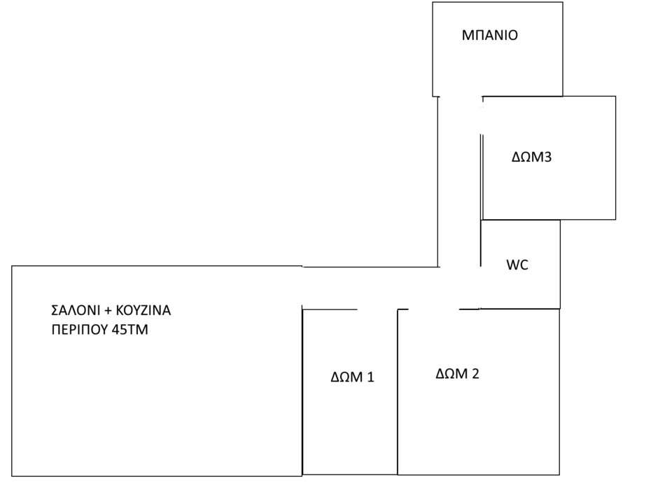

panoc Δημοσ. 16 Ιανουαρίου 2020 Δημοσ. 16 Ιανουαρίου 2020 (επεξεργασμένο) Καλημέρα, εχω διαμερισμα (περιπου 105τμ) με τη παρακατω διαμορφωση και επιπεδα υγρασια τις κανονικες μερες (οχι βροχερες) 65-70% Αντιλαμβανομαι οτι λογω διαμορφωσης δεν υπαρχει περιπτωση να τη βγαλώ με ενα μηχανημα, οποτε εχω τα εξης ερωτηματα. Για το σαλονι ενας 16αρης ειναι αρκετος ; Τον ιδιο 16αρι εαν τον μεταφερω στα δωματια κανει δουλεια ; Τελος παντων επειδη δεν εχω ιδεα εχετε να προτεινεται καποιον ή κατι ; Το σπιτι προς το παρον εχει μονα τζαμια κακη μονωση, αλλα φετος μπηκαμε στο προγραμμα οποτε θα μπουν σωστα αλλουμινια, θερμοπορσωψη περιμετρικα αλλα και στη ταρατσα. Kοιταω προς το παρον αυτους MORRIS MDP 20300i INVENTOR EVA II Pro Wi-Fi 20L INVENTOR EVA II Pro Wi-Fi 16L TOYOTOMI TDE-16DTI προτεινετε καποιον αλλο; ισως σε κατι μεγαλυτερο σαν τον Inventor ATM-25L Atmosphere 2 Σε 1 (αλλα βρισκω λιγες κριτικες στο skroutz ) Η καταναλωση ρευματος ειναι κατι που με ενδιαφερει (παντα βαση αποδωσης φυσικα). ΥΓ, Επειδη απουσιαζουμε αρκετες ωρες τη μερα, η θερμοκρασια ειναι σχετικα χαμηλη 15-16C αλλα οταν γυριζουμε τη φερνουμε 😛 στα 19-20C. Επεξ/σία 16 Ιανουαρίου 2020 από panoc
Curtis76 Δημοσ. 16 Ιανουαρίου 2020 Δημοσ. 16 Ιανουαρίου 2020 3 ώρες πριν, panoc είπε Καλημέρα, εχω διαμερισμα (περιπου 105τμ) με τη παρακατω διαμορφωση και επιπεδα υγρασια τις κανονικες μερες (οχι βροχερες) 65-70% Αντιλαμβανομαι οτι λογω διαμορφωσης δεν υπαρχει περιπτωση να τη βγαλώ με ενα μηχανημα, οποτε εχω τα εξης ερωτηματα. Για το σαλονι ενας 16αρης ειναι αρκετος ; Τον ιδιο 16αρι εαν τον μεταφερω στα δωματια κανει δουλεια ; Τελος παντων επειδη δεν εχω ιδεα εχετε να προτεινεται καποιον ή κατι ; Το σπιτι προς το παρον εχει μονα τζαμια κακη μονωση, αλλα φετος μπηκαμε στο προγραμμα οποτε θα μπουν σωστα αλλουμινια, θερμοπορσωψη περιμετρικα αλλα και στη ταρατσα. Kοιταω προς το παρον αυτους MORRIS MDP 20300i INVENTOR EVA II Pro Wi-Fi 20L INVENTOR EVA II Pro Wi-Fi 16L TOYOTOMI TDE-16DTI προτεινετε καποιον αλλο; ισως σε κατι μεγαλυτερο σαν τον Inventor ATM-25L Atmosphere 2 Σε 1 (αλλα βρισκω λιγες κριτικες στο skroutz ) Η καταναλωση ρευματος ειναι κατι που με ενδιαφερει (παντα βαση αποδωσης φυσικα). ΥΓ, Επειδη απουσιαζουμε αρκετες ωρες τη μερα, η θερμοκρασια ειναι σχετικα χαμηλη 15-16C αλλα οταν γυριζουμε τη φερνουμε 😛 στα 19-20C. Δυσκολος χωρος, με εναν δε θα κανεις δουλεια γιατι καποια στιγμη θα βαρεθεις να κανεις βολτα τον αφυγραντηρα. Για τον χωρο σου θα κοιταζα ο ενας τουλαχιστον αφυγραντηρας να σπρωχνει οριζοντια τον αερα για να καλυψει μεγαλυτερο χωρο. Τετοιο εχω δει μονο σε olympia splendid αλλα ισως υπαρχουν και αλλοι. Απο τους πανω που κοιτας, δε θα ξανα επαιρνα inventor λογω κακης ποιοτητας κατασκευης στα κουμπια, που χαλασν πριν τον χρονο. Τρυπησε εξωτερικα μια μεβρανη που εχουν αλλα σαν κουμπια δουλευουν ακομα. Επισης ειχε κακο προγραματισμο με αποτελεσμα να σταματαει κα να ξεκιναει καθε 2 λεπτα αλλα αυτο πρεπει να το διορθωσαν στα νεα μοντελα κανοντας τον ανεμιστηρα να δουλευει συνεχως. Προσωπικα αυτη η λειτουργια ανεμιστηρα , που δουλευει συνεχως θα την απεφευγα, πολυ καλυτερα ειναι ο αφυγραντηρας να κανει παυση λειτουργιας οταν πιανει την επιθυμητη υγρασια, γινεται μεγαλυτερη οικονομια ετσι και εχεις λιγοτερο θορυβο στο σπιτι. Υπαρχουν πλεον αρκετα τετοια μοντελα. Παντως ο χωρος σου ειναι δυσκολος και μαλλον πρεπει να κανεις εκτπωσεις στο τελικο αποτελεσμα γιατι ακομα και με δυο θα υπαρχει προβλημα. Αν πας στη λυση δυο αφυγραντηρων να κοιταξεις ο ενας να μεταφερεται ευκολα γιατι θα πρεπει να τον πηγαινεις μια βολτα στα δωματια. 1
Dare-Devil Δημοσ. 16 Ιανουαρίου 2020 Δημοσ. 16 Ιανουαρίου 2020 9 ώρες πριν, panoc είπε Καλημέρα, εχω διαμερισμα (περιπου 105τμ) με τη παρακατω διαμορφωση και επιπεδα υγρασια τις κανονικες μερες (οχι βροχερες) 65-70% Αντιλαμβανομαι οτι λογω διαμορφωσης δεν υπαρχει περιπτωση να τη βγαλώ με ενα μηχανημα, οποτε εχω τα εξης ερωτηματα. Για το σαλονι ενας 16αρης ειναι αρκετος ; Τον ιδιο 16αρι εαν τον μεταφερω στα δωματια κανει δουλεια ; Τελος παντων επειδη δεν εχω ιδεα εχετε να προτεινεται καποιον ή κατι ; Το σπιτι προς το παρον εχει μονα τζαμια κακη μονωση, αλλα φετος μπηκαμε στο προγραμμα οποτε θα μπουν σωστα αλλουμινια, θερμοπορσωψη περιμετρικα αλλα και στη ταρατσα. Kοιταω προς το παρον αυτους MORRIS MDP 20300i INVENTOR EVA II Pro Wi-Fi 20L INVENTOR EVA II Pro Wi-Fi 16L TOYOTOMI TDE-16DTI προτεινετε καποιον αλλο; ισως σε κατι μεγαλυτερο σαν τον Inventor ATM-25L Atmosphere 2 Σε 1 (αλλα βρισκω λιγες κριτικες στο skroutz ) Η καταναλωση ρευματος ειναι κατι που με ενδιαφερει (παντα βαση αποδωσης φυσικα). ΥΓ, Επειδη απουσιαζουμε αρκετες ωρες τη μερα, η θερμοκρασια ειναι σχετικα χαμηλη 15-16C αλλα οταν γυριζουμε τη φερνουμε 😛 στα 19-20C. Λογικά θα καλύψει ένας 16 λιτρος το Σαλόνι . Πιο safe να πας σε 20λιτρο . Απο τα 20 λιτρα μοντέλα που παρέθεσες: MORRIS MDP 20300i: Κατανάλωση: 222 watts 3 σκάλες ανεμιστήρα Έχει έξτρα φίλτρο, UV λάμπα και ιονιστή . Καλύτερη τιμή: 244 ευρώ iNVENTOR EVA II PRO WIFI 20L: Κατανάλωση: 260 watts . 3 σκάλες ανεμιστήρα Εχει wifi για να τον ελέγχεις απομακρυσμένα απο το κινητό σου . Καλύτερη τιμή: 208 ευρώ απο εδώ https://www.electronica.gr/A2A783D9.el.aspx Από τα 16 λιτρα : TOYOTOMI TDE-16DTI: Κατανάλωση: Δεν μπορούμε να συγκρίνουμε διότι δεν αναφέρει η toyotomi σε ποιες συνθήκες επιτυγχάνεται η τιμή αυτή . 2 σκάλες ανεμιστήρα Απλά να γνωρίζεις: Το panel ελέγχου δεν έχει ένδειξη για την υγρασία του χώρου και έχει μόνο 4 επιλογές επιθυμητής υγρασίας 40% 50% 60% 70% . Καλύτερη τιμή: 165 ευρώ https://www.bestprice.gr/item/2155179644/toyotomi-zen-tde-16dti.html Αυτός ο toyotomi αφυγραντήρας έχει panel με ψηφιακή ρύθμιση επιθυμητής υγρασίας και ένδειξη υγρασίας χώρου: https://www.skroutz.gr/s/15992255/Toyotomi-ZEN2-TDE-16TND18.html Μία σκάλα ανεμιστήρα . Καλύτερη τιμή: 163 ευρώ https://www.bestprice.gr/item/2155424413/toyotomi-zen2-tde-16tnd18.html INVENTOR EVA II Pro Wi-Fi 16L: Κατανάλωση: Δεν έχει νόημα γιατί δεν μπορούμε να συγκρίνουμε τον toyotomi αλλά η κατανάλωση του είναι : 240 watts . 3 σκάλες ανεμιστήρα Καλύτερη τιμή: 182 ευρώ https://www.bestprice.gr/item/2155858845/inventor-eva-ii-pro-evp-wf16l.html Το Inventor ATM-25L τον έχω μερικούς μήνες και είμαι ευχαριστημένος . Καλή ποιότητα πλαστικών , δεν τρίζει και πολύ καλή κατανάλωση στην κατηγορία του (25L μηχάνημα με φίλτρο HEPA και λειτουργία καθαρισμού του αέρα) . Πέρα απο το προφανές ότι είναι δυνατότερος , θα στον πρότεινα κυρίως αν σε ενδιαφέρει το αποτελεσματικό φιλτράρισμα της σκόνης . Έχει φίλτρο HEPA και αισθητήρα (PM 2.5 sensor) μέτρησης της συγκέντρωσης μικροσωματιδίων σκόνης στην ατμόσφαιρα . 1
