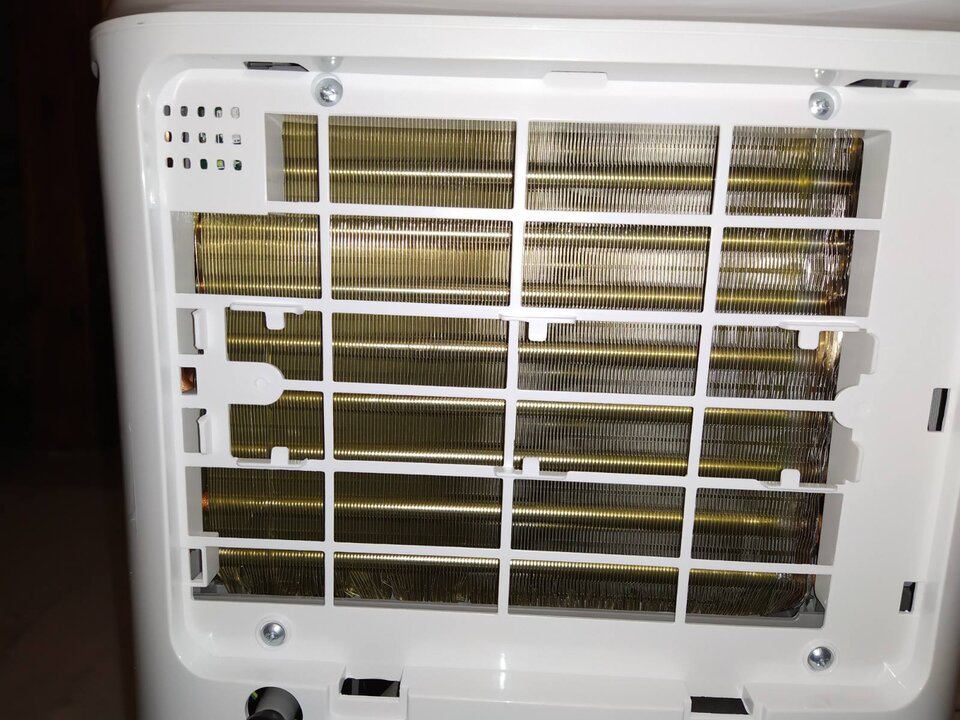

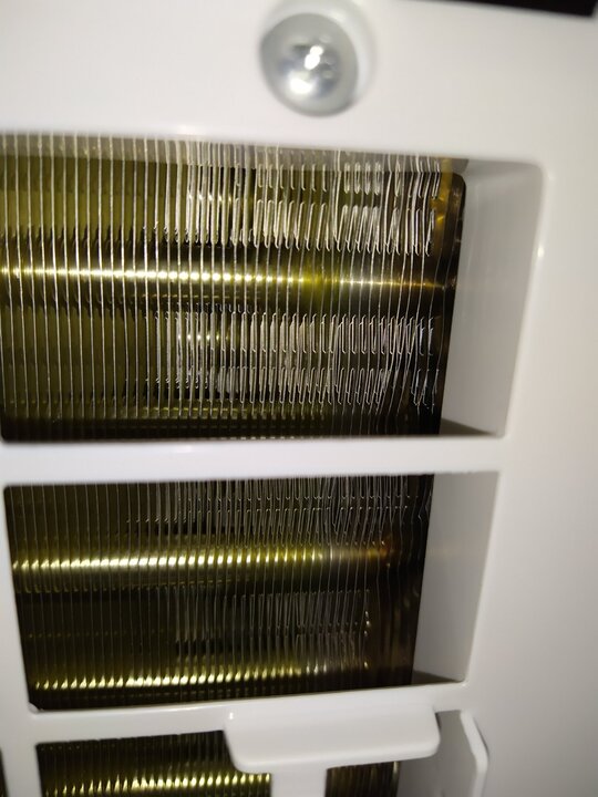

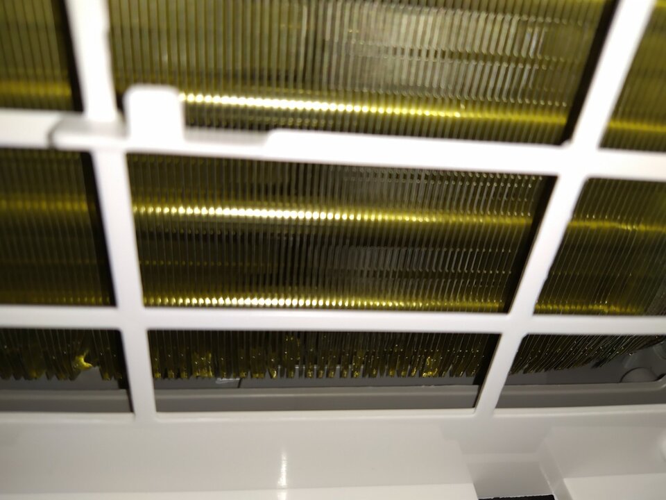

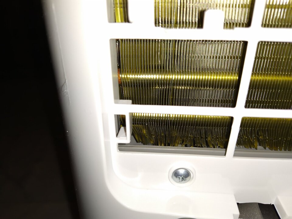

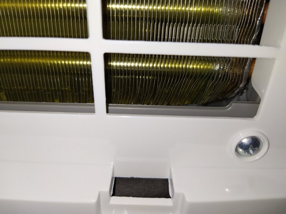

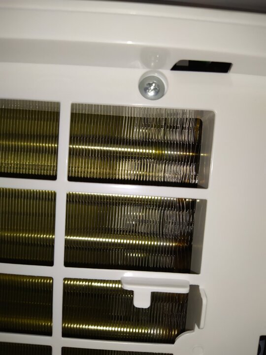

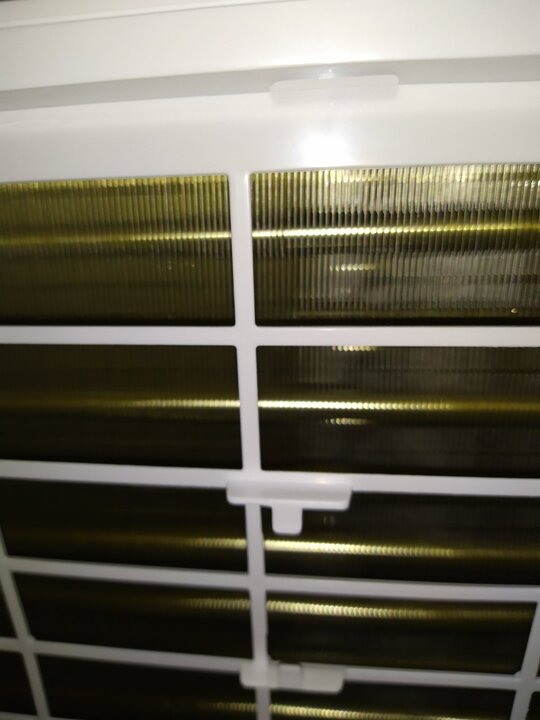

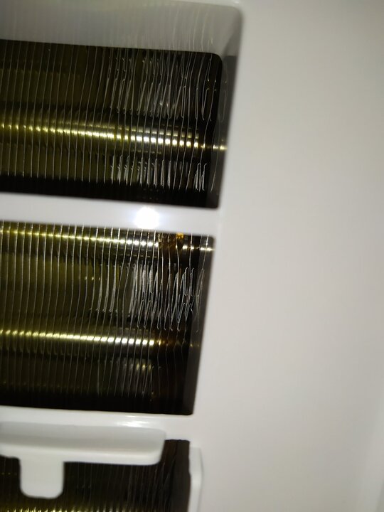

nikosstv Δημοσ. 13 Δεκεμβρίου 2019 Δημοσ. 13 Δεκεμβρίου 2019 (επεξεργασμένο) Παιδια ευχαριστω για τα 2 σχολια σας ηταν κατατοπιστικότατα!!! Μολις τον ελαβα σημερα τον αφυγραντηρα (μπραβο στο καταστημα που μεσα σε 2 εργασιμες το ειχε στειλει απο βορεια ελλαδα στα Χανια! Τωρα περιμενω το δυωρο που λενε οι οδηγιες να ειναι ορθιος πριν τον λειτουργησω) και στον πρωτο ελεγχο που εκανα παρατηρησα τα μεταλλικα ελασματα που ειναι πισω απο το φιλτρο να ειναι στραβωμενα στην περισσοτερη δεξια μερια και στις ακρες πανω δεξια και στις γωνιες κατω (κατω αριστερα και κατω δεξια), ενω στο κεντρο ειναι και πανω αριστερα ειναι ολοισια... για ινφο δειτε τις φωτο που εβγαλα.Θα πρεπει να ανησυχω; Μηπως να επικοινωνησω για αντικατασταση η ειναι συνηθες φαινομενο που δεν επηρρεαζει τη λειτουργια;; Τον εχω ανοιξει για να δω οτι δουλευουν τα ηλεκτρονικα του και ειναι λογικα κομπλε... Spoiler Επεξ/σία 13 Δεκεμβρίου 2019 από nikosstv
Επισκέπτης Δημοσ. 13 Δεκεμβρίου 2019 Δημοσ. 13 Δεκεμβρίου 2019 Αρκεί να μη σε πουν ότι τώρα που τον άνοιξες έχασες την εγγύηση. Ευτυχώς είναι στις άκρες. Να στείλεις τις φωτογραφίες να δούμε τι θα απαντήσουν.
yositosi Δημοσ. 13 Δεκεμβρίου 2019 Δημοσ. 13 Δεκεμβρίου 2019 23 λεπτά πριν, nikosstv είπε Παιδια ευχαριστω για τα 2 σχολια σας ηταν κατατοπιστικότατα!!! Μολις τον ελαβα σημερα τον αφυγραντηρα (μπραβο στο καταστημα που μεσα σε 2 εργασιμες το ειχε στειλει απο βορεια ελλαδα στα Χανια! Τωρα περιμενω το δυωρο που λενε οι οδηγιες να ειναι ορθιος πριν τον λειτουργησω) και στον πρωτο ελεγχο που εκανα παρατηρησα τα μεταλλικα ελασματα που ειναι πισω απο το φιλτρο να ειναι στραβωμενα στην περισσοτερη δεξια μερια και στις ακρες πανω δεξια και στις γωνιες κατω (κατω αριστερα και κατω δεξια), ενω στο κεντρο ειναι και πανω αριστερα ειναι ολοισια... για ινφο δειτε τις φωτο που εβγαλα.Θα πρεπει να ανησυχω; Μηπως να επικοινωνησω για αντικατασταση η ειναι συνηθες φαινομενο που δεν επηρρεαζει τη λειτουργια;; Τον εχω ανοιξει για να δω οτι δουλευουν τα ηλεκτρονικα του και ειναι λογικα κομπλε... Απόκρυψη περιεχομένων μην ασχολείσαι καν! αν το βγάλεις το στοιχείο, το φτύνεις και στραβώνουν... αν δεν κόψεις κανένα δάχτυλο πρώτα, τόσο λεπτές φέτες αλουμινίου που είναι. Από τη ντάνα τα παίρνουν κινέζια με τα χέρια τους και τα μοντάρουν. Λίγο να ακουμπήσει στον πάγκο το στοιχέιο έτσι θα γίνει. Εφόσον δεν ειναι όλο κόλαση, τότε δεν έχεις κανένα θέμα 2 ώρες πριν, fotisdra είπε Κάπου χάθηκε η απάντηση μου ... Ευχαριστώ για την πληροφορία ,δηλαδή δεν υπάρχει πρόβλημα να τον ενεργοποιώ με το παιδί στο σπίτι; 1W φίλε μου... μόνο 1W 1
