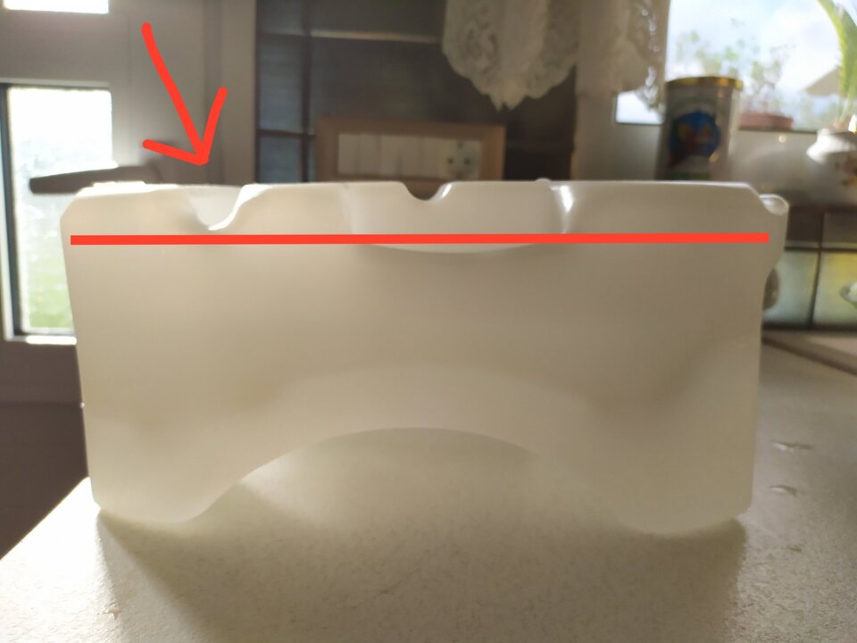

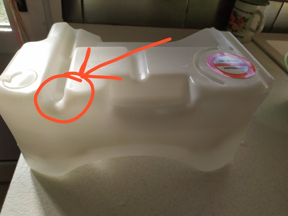

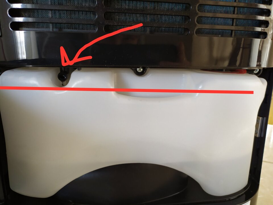

Λοιπόν για να καταλάβουν οι αναγνώστες τι παίζει με το δοχείο των morris.
Το δοχείο έχει περίεργο σχήμα και μάλιστα η οπή στην οποία πέφτει το νερό ,είναι πιο κάτω από το επίπεδο της οροφής του δοχείου.
Αυτό φαίνεται στις φωτογραφίες παρακάτω όπου με βελάκι είναι η οπή και με γραμμή εκεί που φτάνει γεμάτο :
0-02-05-15bb64813c806b76467287fac5e244c02b61d11d5c00e7ea02a84e3270dae6c1_9e200de0.jpg.a53496a8ea20ccd3740c75111f25a62a.jpg0-02-05-ead24bb30163155472a59b66be9591603e907adae6f9e519c9fcc67c24c92311_785bab44.jpg.6c20f0307f4c95949bb70ec3bd1a91eb.jpg0-02-05-c23a44e0efbb72b1074343f14d6f87dd78822fcb6bea5568d7fd345469e372a2_e2c66193.jpg.03c7f03d47afebab769260820c54a394.jpg
Αυτό έχει ως αποτέλεσμα ότι ενώ το δοχείο έχει όντως όγκο αέρα 4λίτρα, στην πραγματικότητα δεν παίρνει μέσα παραπάνω από 3. Στην πράξη κάπου 2.7.
Σήμερα με κάλεσαν από Αμοιρίδης - Σαββίδης Α.Ε. και μου είπαν ότι αναγράφεται η μέγιστη χωρητικότητα και όχι η ωφέλιμη.
Προσωπικά είπα ότι το θεωρώ ανήθικο και εξαπάτηση του καταναλωτή και δέχθηκαν να επιστρέψω το προιόν.
Μάλιστα σε ερώτησή μου τι γίνεται με τον 24άρι, η απάντηση είναι ότι έχει το ίδιο δοχείο.
Σκέφτομαι να κάνω καταγγελία, δεν είναι σωστό αυτό.
